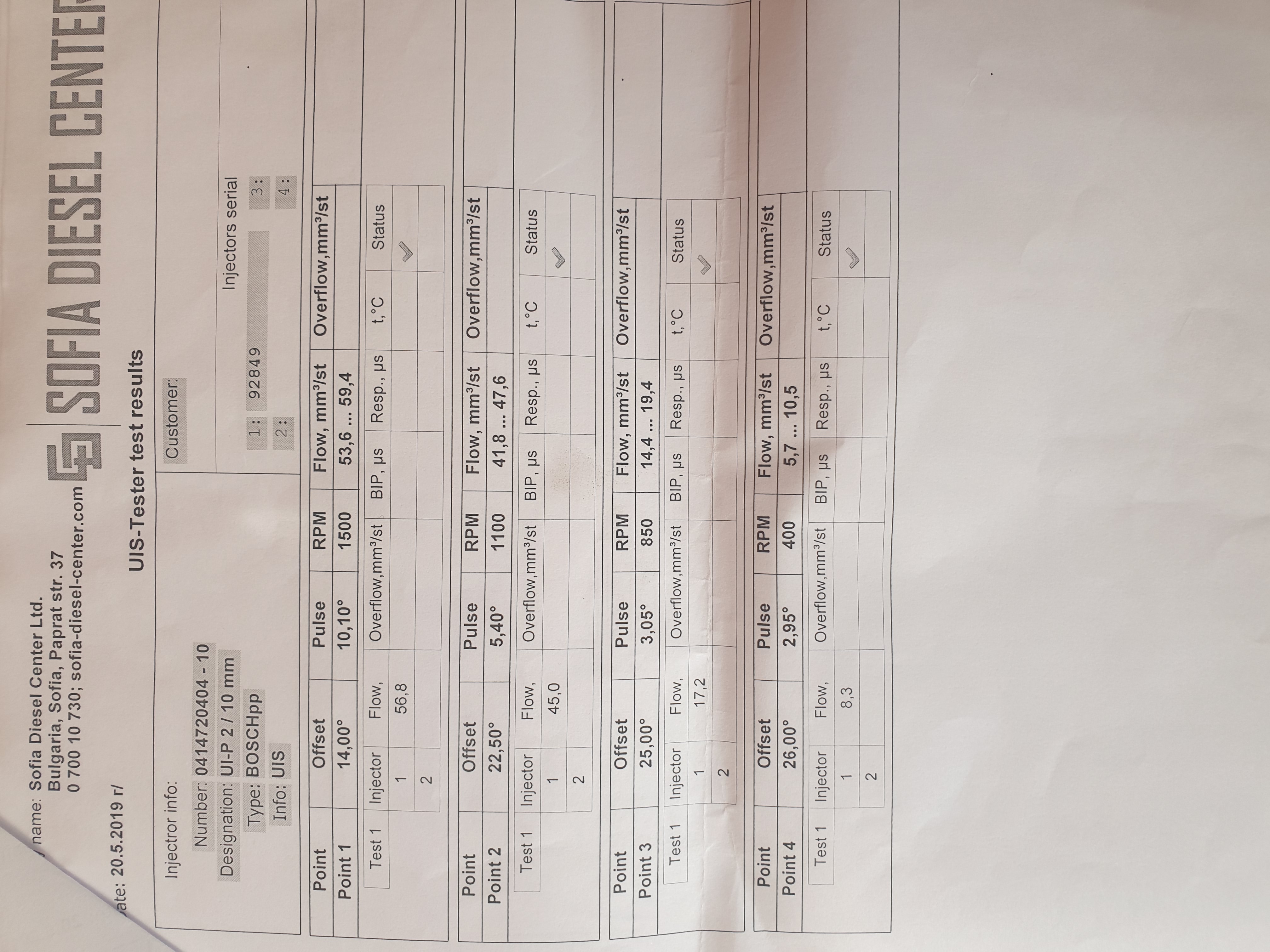

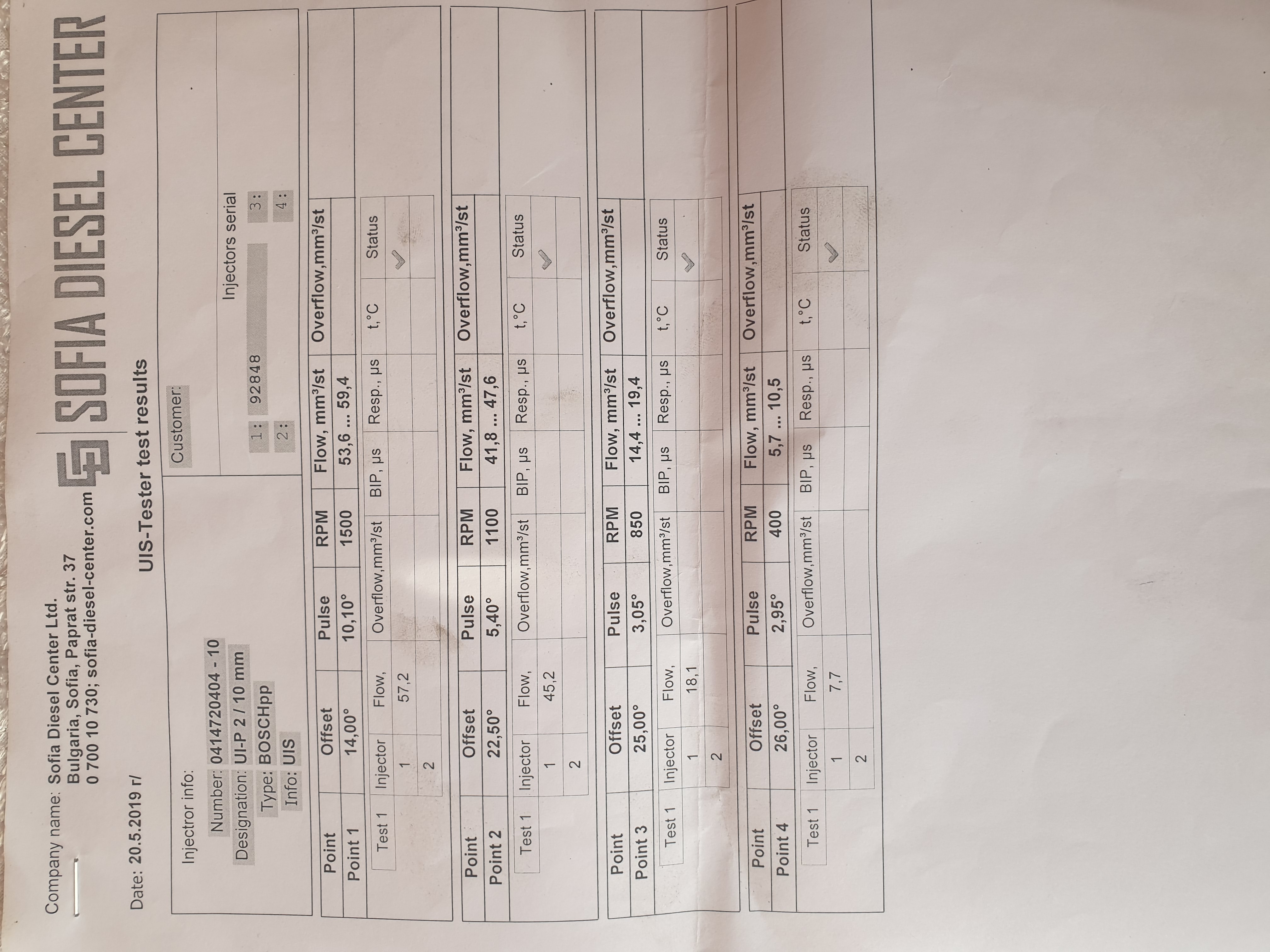

Колата е Мицубиши Аутлендър 2.0 did bsy pd, което отговаря на 2.0 tdi bkd, глава тип С. Колата пали трудно след престой от 5 часа и повече. Върти около 10 сек пали всякаш не се запалват всички цилиндри равномерно и изпушва син пушек който люти и мирише на не изгоряла нафта. Ако я изгася веднага след като е запалила и след 5 мин. я запаля пак ще запали отново лошо по същият начин, но ако е работила поне 5мин после пали добре. На диагностика няма никакви грешки, не гори масло нито губи антифриз. Тандем помпата е нова на бош, подгревни свещи нови беру с реле ново бош, ЕГР нов, дроселова клапа нова, центровката проверена с тула на wv, горивен и всякакви филтри нови на МАН, компресия средно 26.5 атм. Дебитомер нов, МАП нов, всички др датчици показват реални стоиности. Дюзите са със сменени гумички и реглажни болтове и са регулирани, носих ги преди това в София дизел център в Драгалевци на стенд - казаха че са добре, но на разпечатките едната има flow 5,6 при 400 rpm при минилмални за модела поне 5,7 казаха да не го гледам това били добре дюзите. Колата беше в балкан стар 2 пъти и нищо само дето и смениха софтуера с по-нов. Интересното е че почти не се влияе от външната температура, всмисъл че и на топло и на студено си пали почти еднакво зле. После мотора работи спокойно без вибрации и е доста тих за ПД. Свалях помпата в резервоара и чистих цедката, монтирах подкачваща ръчна помпичка тип апарат за кръвно точно преди горивният филтър с цел да следя дали пада налягането на нафтата, но си стои твърда помпичката дори и цяла седмица да не е палена. На новата тандею помпа мерих високо налягане и показва в норма 11.5 бара при 4000об при 80 градуса и около 2бара на празен ход. Подкачващата помпа дава около 1.2 атм. и дебит които е ОК. Дано някой от вас успее да помогне с нещо че вече 3 год е ходене по мъките и са наляти много излишни пари за проби без рвзултат. Ще съм много благодарен на всеки които би помогнал.

Дюзите са качвани на стенд, по-нагоре в темата съм качил снимки на разпечатката от стенда. Относно въздух в системата слагах прозрачни маркучи от филтъра към тандем помпата за да проверя за балончета но нямаше, стоя така колата 3 дни. Нз колко компресия трябва да има тоя мотор, при мен е 1 цил. 27бара, 2ри 26.5, 3ти 26.5, 4ти 26 бара дали е добре или зле не знам.
