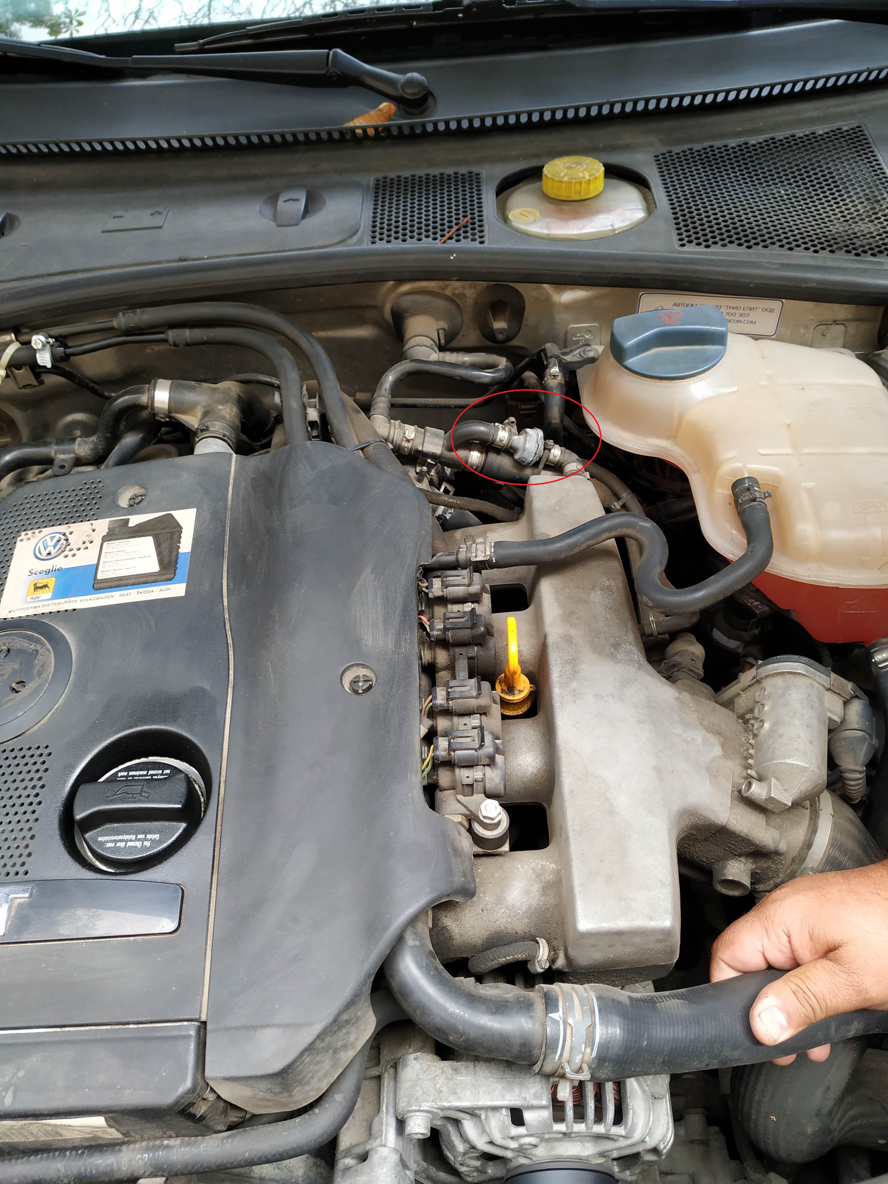

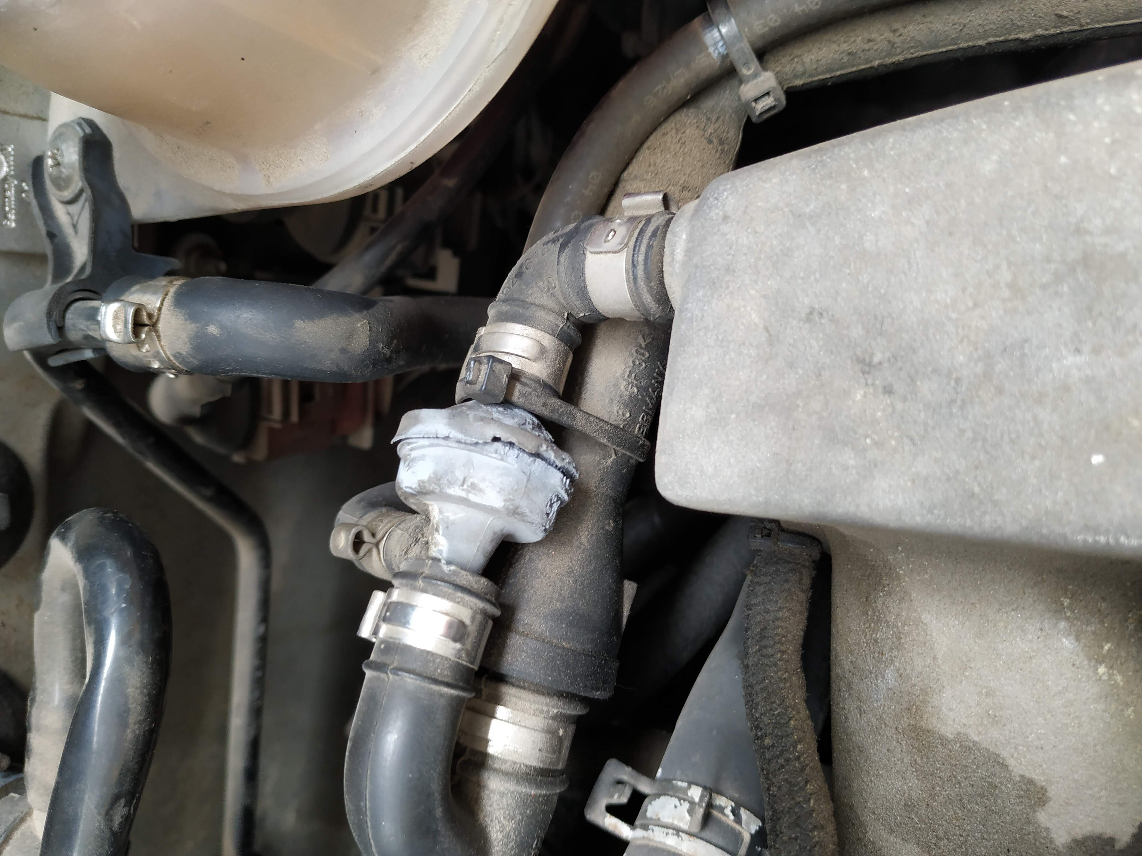

Здравеите,
как се казва частта (и за какво служи) от снимките. Струва ми се, че при мен има нужда от подмяна.

Някъв клапан за контрол на вакумите, май е изнил (и моят беше) 10лв струва. Сменяй го.

07C 133 529 A
Нема бууст?

Ще я карам на сервиз за други неща и ще ги накарам да го сменят този клапан. Благодаря за информацията.

Провери си цялата картерна вентилация. Имаш ли голям разход на моторно масло?
При мен се наложи смяна на няколко клапана и една пластмасова тръба, която направо се беше разпаднала. Тръбата е директно над маслен филтър.

Стария клапан не беше изгнил, явно е бил счупен и лепен с капчица или подобно лепило. Подмених го с нов и готово. От писанието на "Курт Деликуртев" не мисля да правя тази гимнастика, струва ми се прекалено сложно. Пасата гори около 1.5 л. масло на 10 000. което ми се струва нормално лично на мен.
