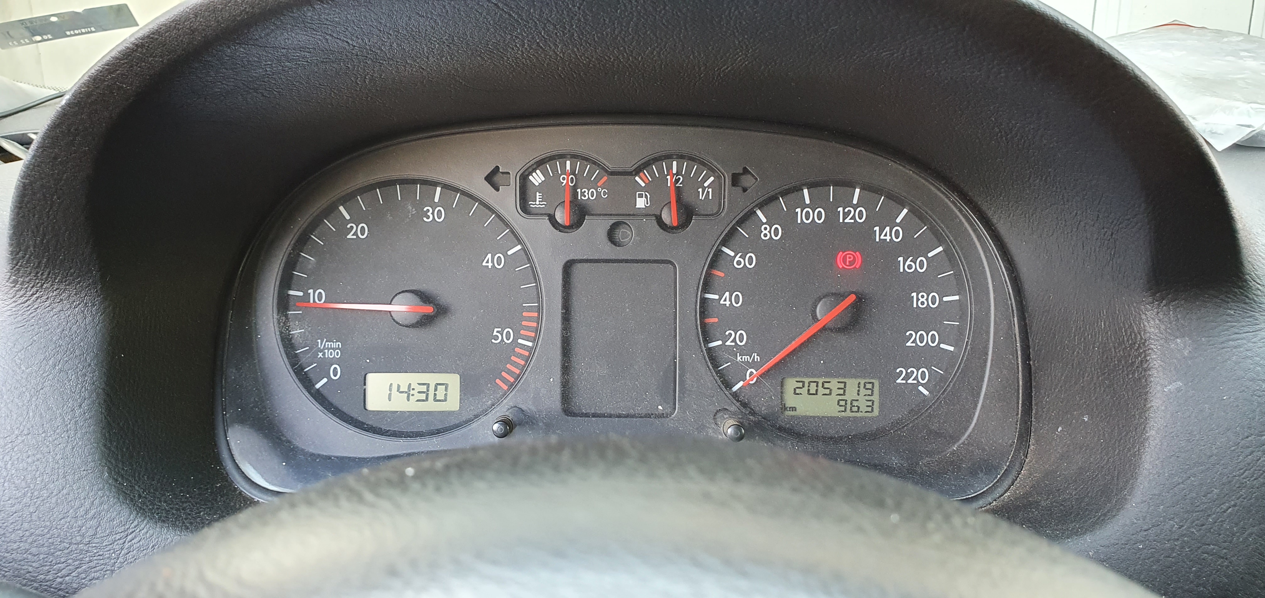

Здравейте колеги и колежки,имам следния проблем, откакто застудя времето колата започна да не пали като е студена,след това няма проблеми,Въпроса ми е след смяна на гор.филтър с клапан,смяна на няколко темп.датчика(сега е със зелен Hella),като изключа темп. датчик колата подгрява и пали без ядове,но като включа датчика колата непали и подгрева изгасва след 1-2сек. и трябва продължително въртене за да запали.Това е е след престояване цяла нощ.Според вагкома това е темературата(1-ва снимка),а това показва таблото(2-ра снимка).Утре сутрин ще я закача на студено да видя какво показва вагкома и дали ще подгрее.Направил съм и корекция на помпата че даваше много закъснение(3-та снимка).Питането ми е този темп.датчик много точно ли трябва да показва температурата и дали е от него.Благодаря предварително.

При тия милиграми циклова порция, не знам как въобще пали... Това 22, трябва да е между 3 и 9 доколкото помня. С увеличаването на числото, цикловата порция намалява, колата върви по-слабо, по-икономична е, и пали по-трудно.
Регулира се с местене главата на ГНП. Може и с кодиране, но там в малки граници.
ПП: А датчикът за температурата обикновенно е двоен, едната част показва на компа, а другата е за таблото(в ранните TDI са два отделни датчика). Таблото показва малко ориентировъчно температурата, и в някакъв диапазон от около плюс-минус 7-8(че дали не и малко отгоре), стрелката на таблото не мърда от 90 градуса, за да не притеснява излишно водача. На доста по-старите си показваше точно.

cecoa1 написа:Таблото показва малко ориентировъчно температурата, и в някакъв диапазон от около плюс-минус 7-8(че дали не и малко отгоре), стрелката на таблото не мърда от 90 градуса, за да не притеснява излишно водача. На доста по-старите си показваше точно.
От 75 до 105гр показва все 90гр.
