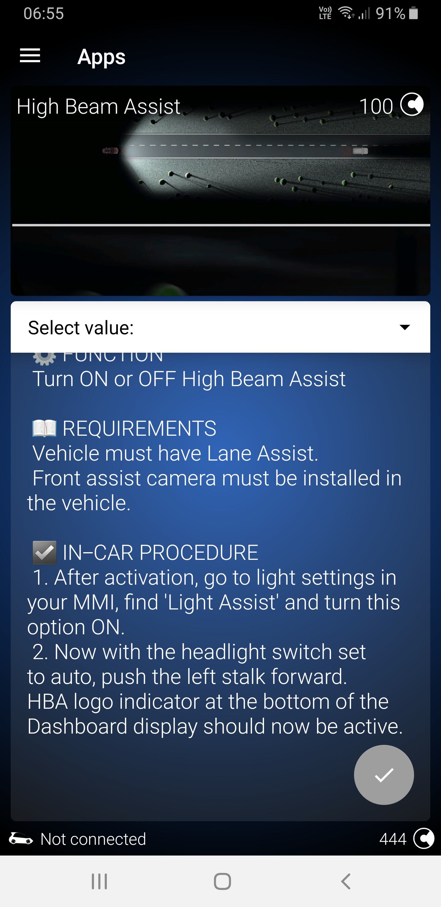

Според OBD11 е нужен lane assist и front assist

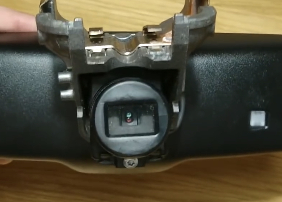

Този асистент се управлява от камерата. На видеото се вижда, че когато колата няма камера се заменя огледалото с такова от Golf 6, което има камера. Това се вижда на клипа:
На тази снимка се виждат датчиците за дъжд и светлина в кръгчето и оригиналната камера над тях: https://symb.mbnet.fi/pasuuna/a5retro/b_dap_cam.jpg

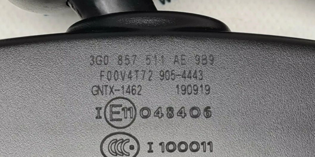

3G0857511AE - това е номерът на огледало с камера за HBA. Ние имаме 3G0857511AD, тоест без смяна на огледало няма да стане.

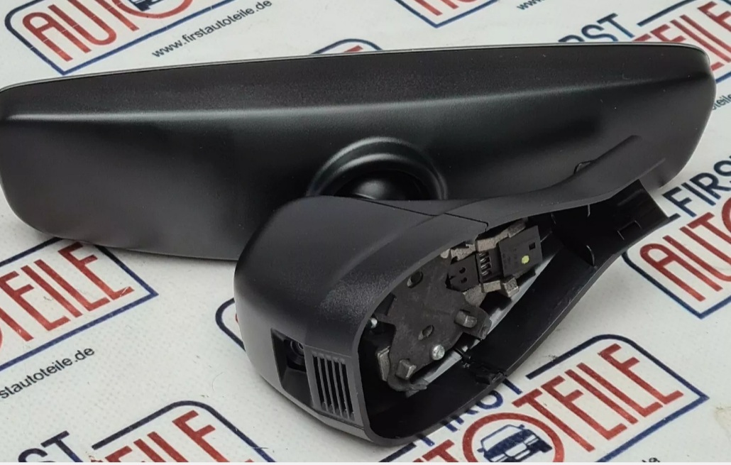

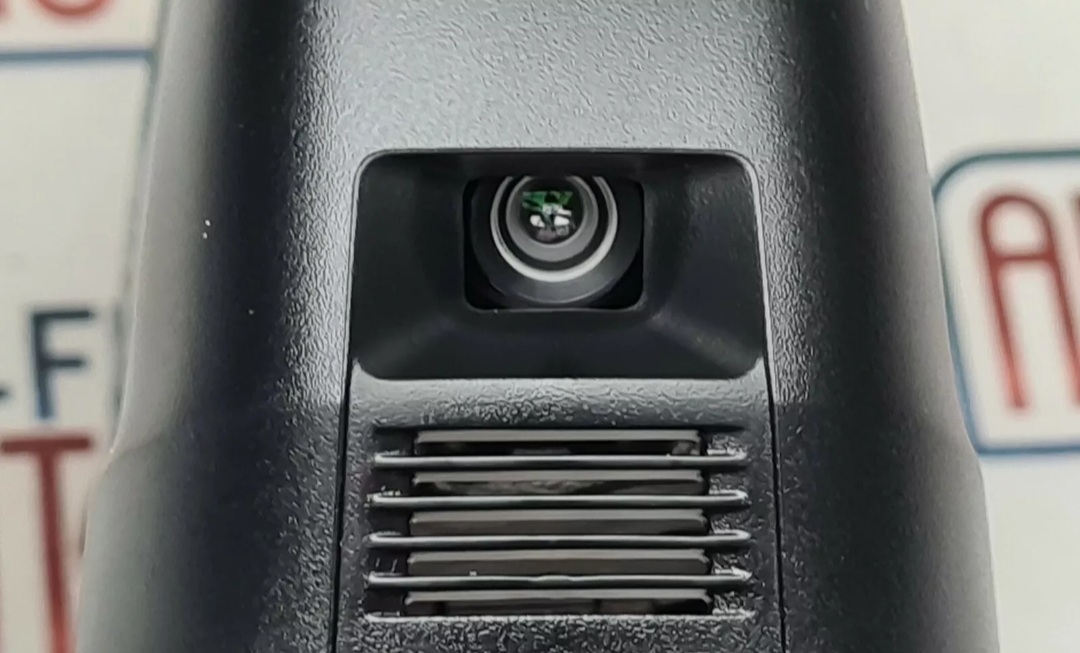

Чудех се дали би станало с огледало с рамка и с камера, като това: https://www.ebay.co.uk/itm/SEAT-ALHAMBR ... 890.l49292 и да взема модулът с камерата и да го комбинирам с безрамковото ми огледало? Защото огледалото от линка е 3 пъти по-евтино от това на сайта на Куфатек.

Re: Passat B8 - LED фарове - регулиране?
Поръчах огледалото с камера, изглежда да пасне. От немския ибей, за 165 евро, на половина на куфатек. Има още едно в момента, явно периодично излизат на добра цена в ибей. Мислех за 100 евро да купя от Сеат Алхамбра и да й взема само камерата и пластмасовата облицовка , но не ми се рискуваше дали ще стане. Кабелчето го имам, вече само като дойде ще е интересно как ще го активирам през VCDS. Куфатек предлагат донгъл с автоматично кодиране за 75 евро, но може и да е направено само за голямата камера - ще ги питам ако не успея с VCDS. Ще пробвам както показват тук: https://youtu.be/XiBIYWnccZM
