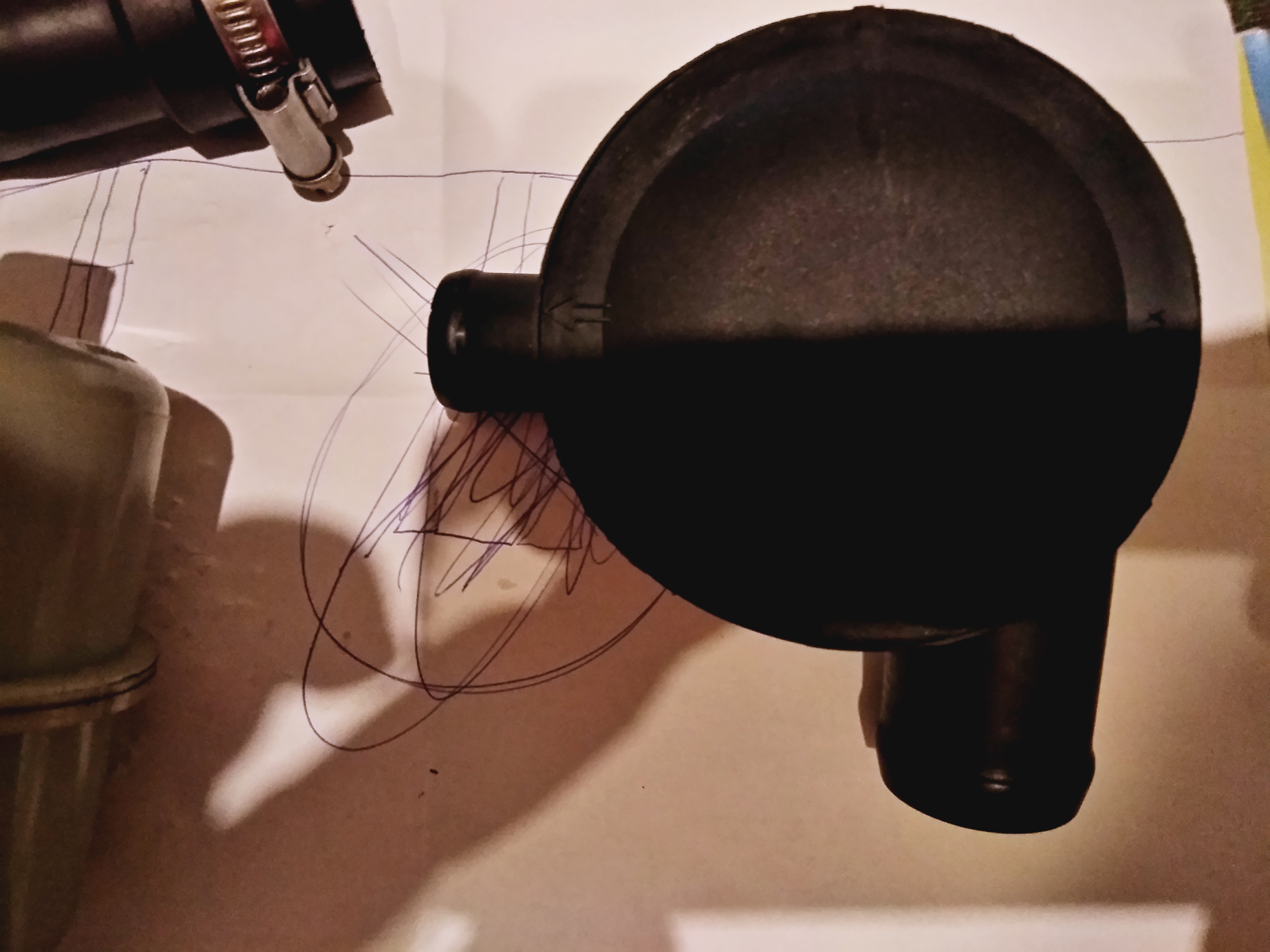

Двигателят е TDI 1.9 , 110 коня, AVG. Гори масло, на 1000 км доливам около 400 - 500 мл.
Вчера се опитах да долея масло при пуснат двигател , а от капачкато го духна навън. Свалих клапана за картерните газове и като всмукна или духна с уста през накоя от тръбите през останалите съответно влиз или излиза въздух. Т.е. клапа не сработва.
Като пипна мембраната с отвертка е мека, а пружината работи. няма признаци да заяжда.
Та, въпросът ми е дали правилно смятам , че с уста мога да задействам клапана и въобще как мога да го изпробвам?
ПП в старите теми не открих ясна процедура как се изпробва този клапан.

Пуснах снимки.
На втората се виждат и трите щуцера. Този, на дъното се забива през гумено съединение в капака на клапаните. В по-дебелия влиза тръбата от ниската част на двигателя / картера. По-тънкия влиза в дебелата тръба /въздуховода след въздушния филтър на двигателя. Та, коя запушвам и в коя смуча?

Re: Как се проверява изправността на клапана за картерни газове?
Мнениеот goppa » Вто 03 ное 2020 21:00
Смучешнот тоя който отива към турбото и запушваш другите два.
Ако маркуча към големия въздуховод не е плътен харчи масло за страх.
