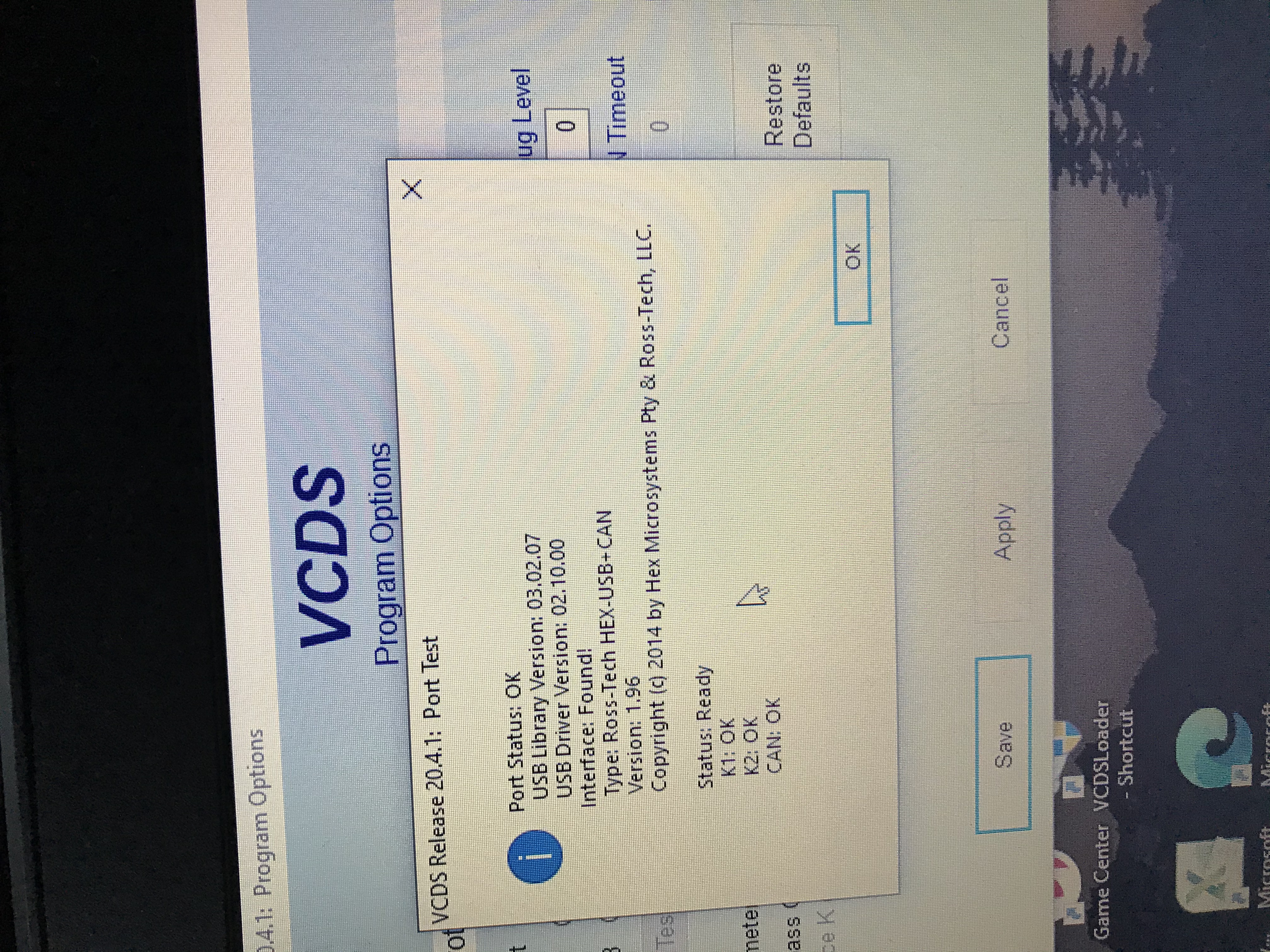

От 2-3 седмици имам ВагКома и си работеше нормално. Тъкмо почнах да му свиквам и днес спря да работи.
Четох хиляди чужди сайтове и нищо не успях да открия как да разреша този проблем.
Преинсталирах го няколко пъти, всичко както е по първоначалната инструкция и нощо. Връзва се нормално, обачe нито един Контролер или Ауто Скан не мога да отворя или изпълня.

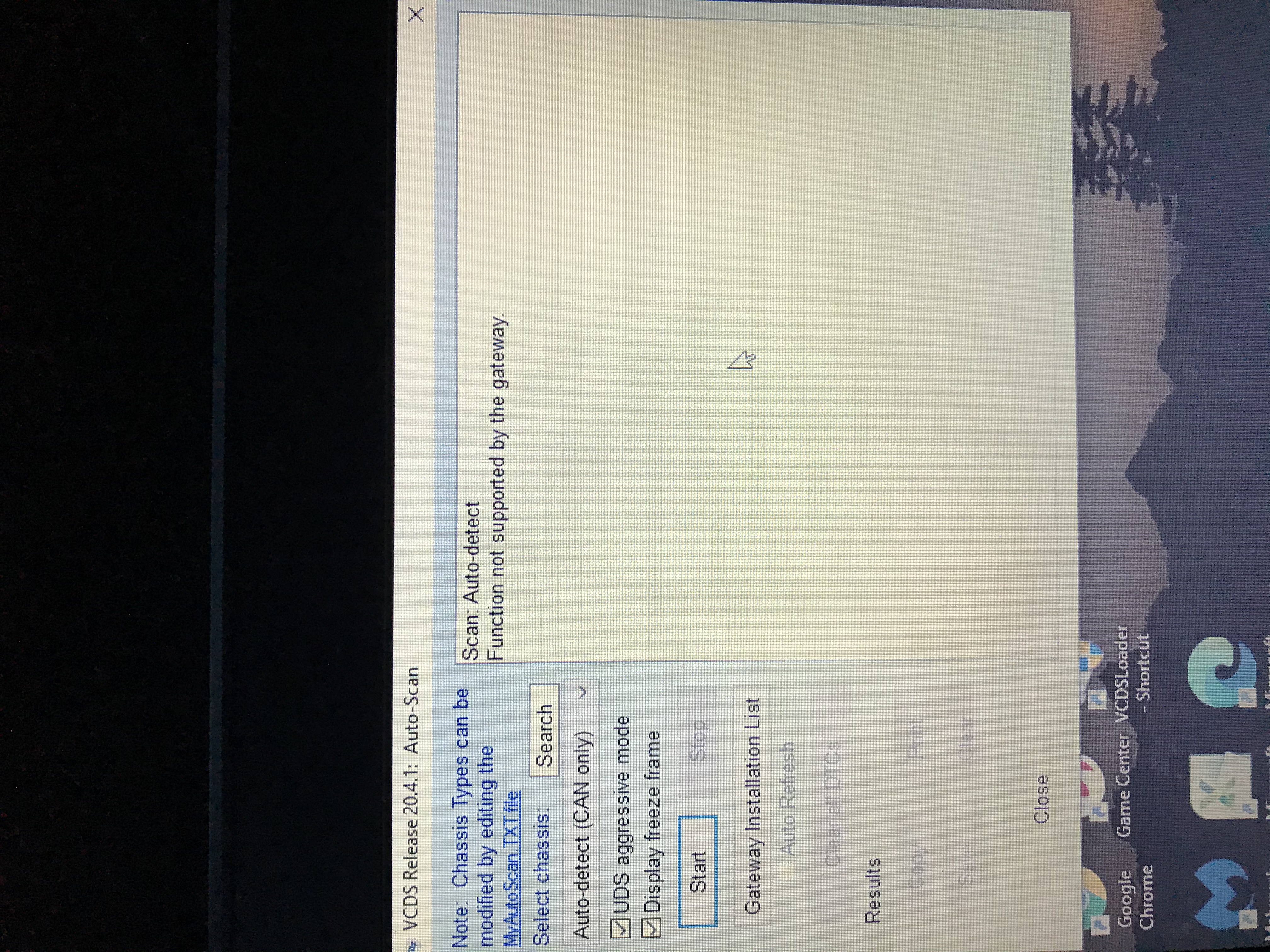

Когaто пусна да прави АутоСкан ми изписва “Funcion not supported by gateway.”.
Когато тръгна да отварям Engine секцията, колкото и да натискам на нея, просто не я отваря. Нищо не се случва.

Като дадеш тест, какво изписва?

При теста всичко изглежда добре
Обаче след това нищо не ми позволява да отворя... нито ауто скан нито да отворя който и да е Контролер

не на всички коли работи ауто скан на голф4 2000 и бора 1999 не става
на тоуран 2006 става
избери от падащото меню каква е колата и пусни аутоскан
