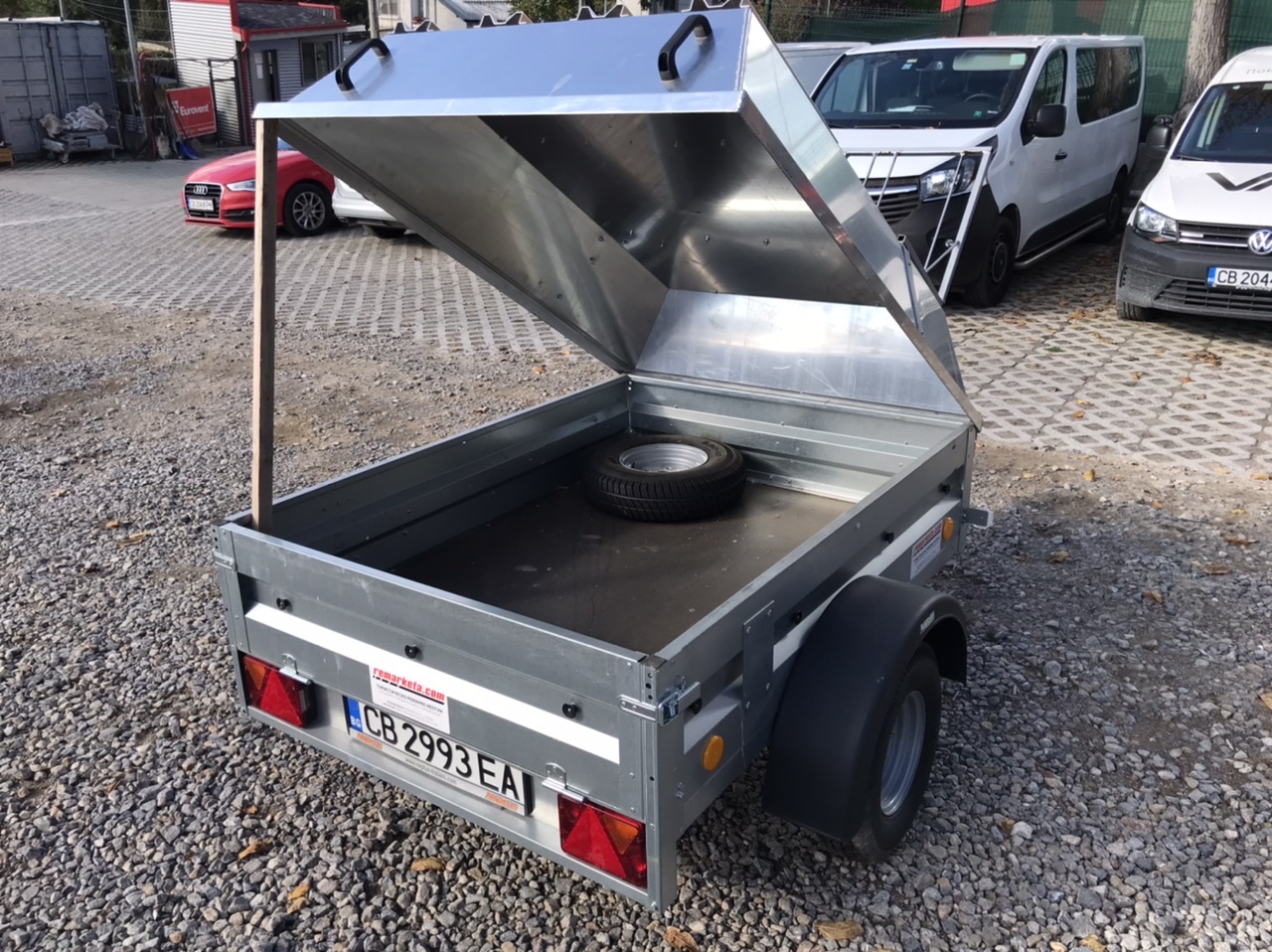

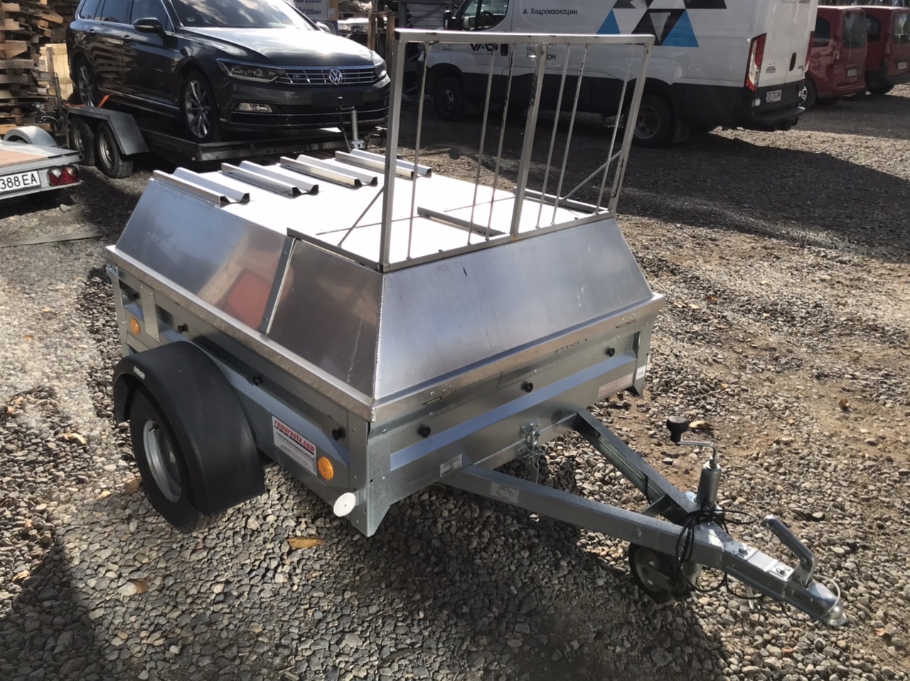

Нещо доста по-просто, но функционално - място за багаж и колелета:
Ремарке
Ремарке 2

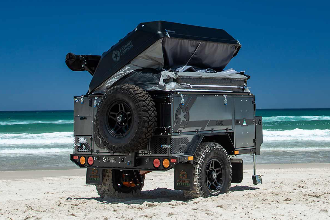

Говорим за нещо такова (като изключим фенси визията и оффроуда):
Концепцията на такова ремарке е съвсем различна от кемпер и каравана.
Тук се прави компромис с удобствата, за сметка на мобилност, достъпност до места, бързина за разпъване.
Аз съм палаткаджия и не искам каравана.

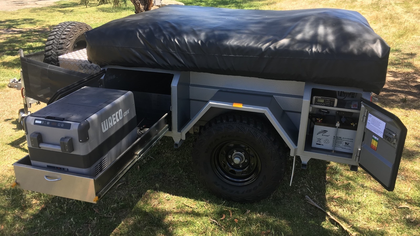

После трябва да затворя страниците с нещо, и да има някакво просто отваряне. (втората снимка).

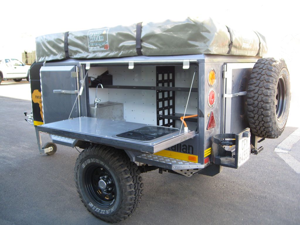

Искам да разбера какво точно ще вкарам. Къде да се позиционира. Преди да го правя с отделни отделение (третата снимка).
