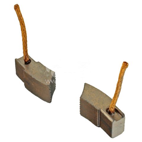

Днес се начетох на теми свързани със смяната на четките на вентилатора за парното, и в повечето случай резултата е или полу-задоволителен или изобщо :thumb_down Това не е от значение понеже собственика вече си е поръчал новото за 250лв, но иска ако е възможно да си оправи и старото за резерва.
Четките са леко дъгообразни и доколкото разбрах номера им е KSB0014. Ако бяха правоъгълни или квадратни, да вземеш да ги пилнеш та да паснат, ама с тая дъга си е мазохизъм ако седнеш да ги пилиш :banghead
По този номер излизат резултати само от руски сайтове а в бг нищо.
Та питането ми е някой има ли представа от къде в БГ мога да се сдобия с такива четки :gruebel
За голф 7/Октавия А7
https://pubimg.4mycar.ru/images/full/06 ... f0002.jpeg

Мнениеот ktamen » Пет 18 дек 2020 21:10
Вземи си някакви подобни и ги издялай да могат да се защипят в държачите, дъга няма нужда да правиш, пак ще си бачка. Желателно е да резнеш края по диагонал, както е на снимката, ама и прави да ги оставиш, едва ли ще е проблем.
Без дъгата ще се получи малко отместване на контакта с колектора, което ще повлияе на работата на моторчето, но отместването ще е малко и затова и промяната в работата ще е малка.
Подобно отместване се прави умишлено за поипържени двигатели и генератори за да се оптимизира работата им. Затова ако смениш посоката на въртене на обикновена дрелка, която не е предвидена за 2 посоки, четките започват да искрят недопустимо силно, затова пък това моторче развива около 5 - 10%повече мощност от двупосочното си братче. При перфораторите Бош примерно заедно с обръщането на посоката се променя и изместването на четките и затова те успяват да изстискат тези 10% и от двупосочните моторчета.
Много е вероятно и това моторче да има фабрично отместване от централната линия съобразено с посоката му на въртене, но то не е толкова форсирано и спокойно ще понесе и малко по-неблагоприятен режим на работа.

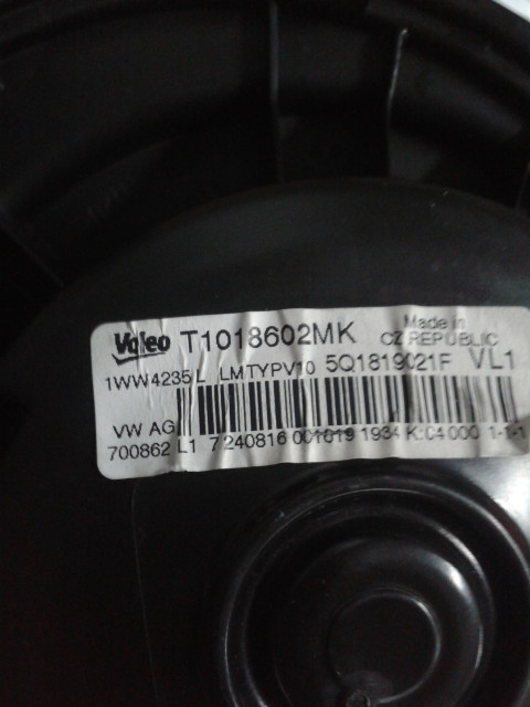

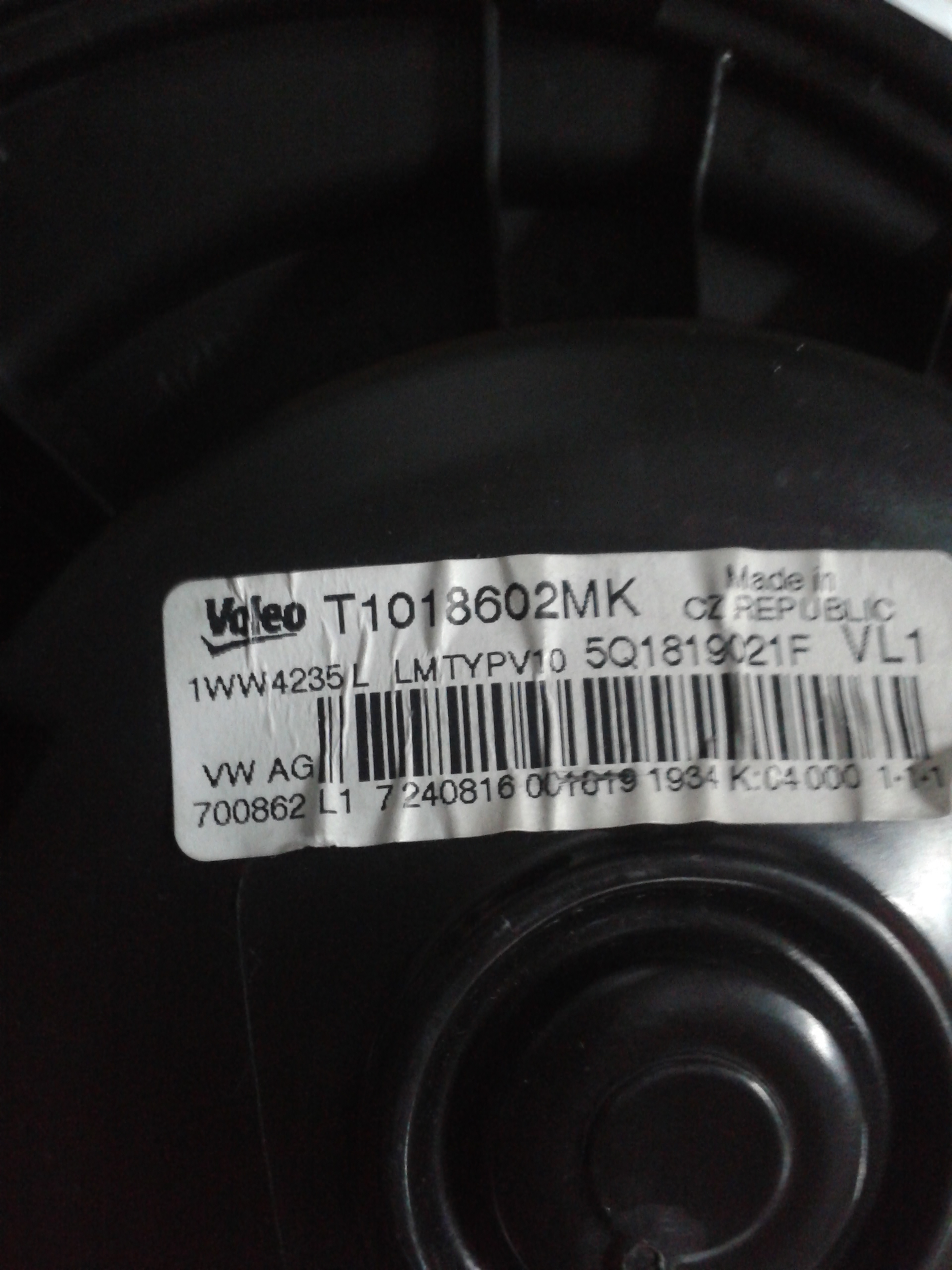

Кой ще ти чака доставка от Русия :icon_lol В краен случай ако с други четки не се получи, това моторче заминава в кофата. Само реостата ще запазим че като гледам, и той върви от 100 на горе за нов :screwy
Номера на моторчето предполагам е този: T1018602MK

Мнениеот stefan4o » Съб 19 дек 2020 20:46
Номерът е този, който започва с 5Q.
