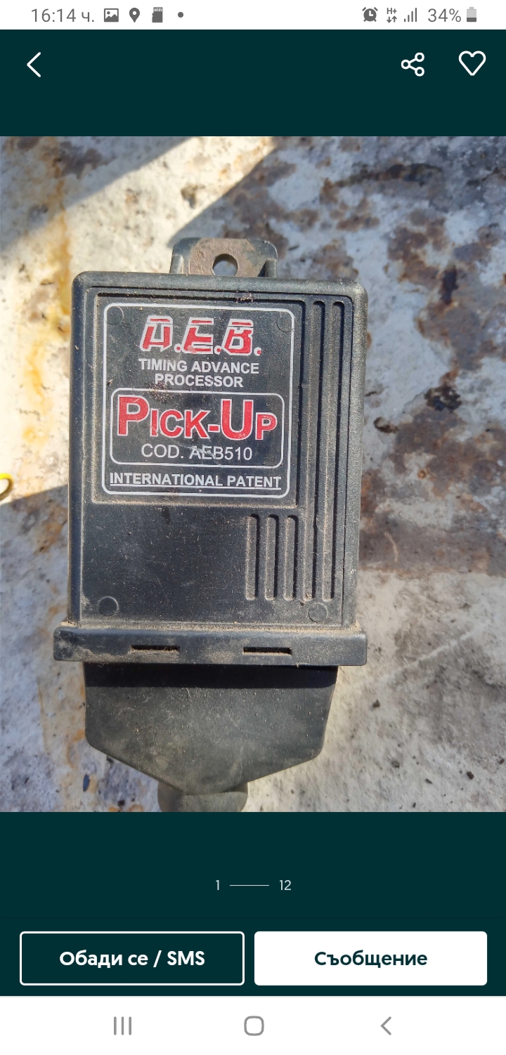

Колеги някои слагал ли е аванс процеоср на моторите 1,8 моно инжексия и как точно се вързва

В зависимост от модела на аванс процесора, може да се свърже между:
датчика на Хол и ЕБУ, ЕБУ и комутатора, или ако аванс процесорът е с вграден комутатор - между комутатора и бобината.
Може ли модел, тъй като някои имат и връзка с датчика на дроселовата клапа.

Някой от тези не съм купил за това искам някои които е слагал да каже тези стават ли за 1.8 ми

Не. И двата са за двигатели с датчици с тригерно колело на коляновия вал.

Търсиш такъв - за моно или карбуратор. Трябва ти само да прекъснеш сигнала от сигналния пин на хол-сензора в делкото.
