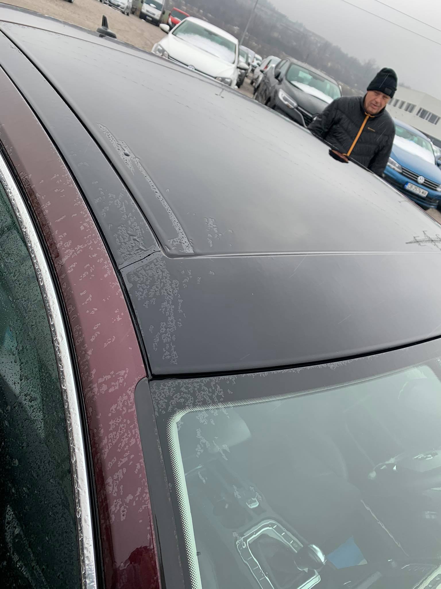

Здравейте,
Предстои ми да закупя Passat B8 Highline 2016 с панорамен покрив. Колата е обслужвана само във Фолксваген и върната от оперативен лизинг.
При втория оглед на автомобила открих 2 пукнатини на тавана. Люка е обграден от някаква пластмасова лайсна, която предполагам от стрес се е пукнала.
Интересуваме дали някой има повече информация относно този дефект. Няма течове и колата е минавала технически преглед във Фолксваген преди месец.
От няколко места ми казват, че е козметичен проблем , но искам да съм сигурен и да адресирам проблема навреме.
Ще съм благодарен ако някой сподели мнение и опит с този проблем, дали е много трудоемко да се смени или може да се побългари със стоп спрей или винил?
Благодаря предварително.

В тази тема има писано на Б7 viewtopic.php?f=6&t=472945&p=4798103#p4798103
Може да имаш теч и като чета, ремонта е труден.

Не мога да разбера от снимката, какво е това на покрива - пластмасово покритие, фолио? Някакъв афтърмаркет?

Мисля , че в тази тема проблема е друг.
group® написа:Не мога да разбера какво е това на покрива - пластмасово покритие, фолио? Някакъв афтърмаркет?
Пластмасово покритие, скрива реалната рамка на панорамния покрив.
Единствено в този сайт, намирам тази част:
https://archiwum.allegro.pl/oferta/vw-p ... 70273.html

Това от линка е самата панорама.
На тази бордо кола е сложено нещо черно около панорамата (на самия таван), което не намирам да се предлага.
Тази цепнатина е в тавана на колата или каквото е сложено там, а не на самата панорама.
Има ли още снимки на тази кола?
Едит: сега видях, че при седаните е съвсем различна история...
Това трябва да е тази част: https://www.ebay.co.uk/itm/VW-Passat-B8 ... 4148654282
Номер 3G5 877 059
Нямам идея как се сменя това нещо и дали е нужно да се сменят още части (уплътнения).

Четох по немските форуми, че се сменя. Не намерих теми за пасатите но новите голфове , артеони и тигуани имали същите цепнатини на въпросната пластмаса. На някои хора ги лепят, на други сменяли гаранционно, но никой не се е оплакал от теч. Просто случайно забелязват тези пукнатини.

През оперативния лизинг би следвало да си я оправят!
