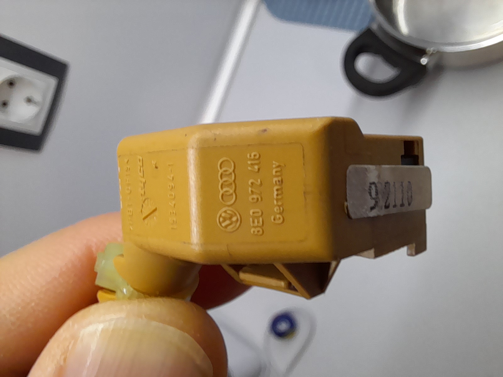

Здравейте, закупих си задна добавка оборудвана с фабричен парктроник, за който обаче не намирам схема за свързване. Тук във форума също няма подробна тема за него. Интересува ме някой занимавал ли се е скоро с такова нещо и може ли да съдейства? До колкото изрових в нета успях да разгадая някой друг кабел цветово по схеми. Та модула е с две букси .Едната е за датчиците -тя е ясна, а другата е 16пинова само със 6кабела. Два са за зумера и 4 от които трябвс да са за захранване и диагностика. Та кабелите са:
Два лилави с ленти (зумер) ,Кафяв, черно със синьо, черно със синьо и жълти точки и сиво с бяла лента. Кой според вас какъв е. Прикачвам линк с единственните схеми които изнамерих и снимки.

Свързах нещата, всичко работи перфектно. Единственно несъм свързал кабела за диагностика , че да не омотам нещо. Ето схемата цветово по кабелите на буксата:
Кафяв- 8 - маса
Сиво и бяло 12- диагностика
Лилав с червено 10 и
Лилав с кафяво 2- зумер
Черно със синьо - 1 е + след подаване на контакт , взима се от бушон 7.5 А
Черно синьо и жълто е + от светлина заден ход
Успех ако някой се навие да си инсталира нещо подобно.

Лилав с черно и лилав с кафяво са за зумера и се куплират на 2ро и 10то краче така ли?
- mircho82
- Мнения: 378
- Регистриран на: Нед 28 сеп 2008 19:28
- Автомобил: Golf IV TDI GTI
- Двигател: ARL 2001
- Местоположение: Плевен
Re: Инсталация на фабричен парктроник Голф 4
Да ,лилавс червено и лилав с кафяво е зумера.
