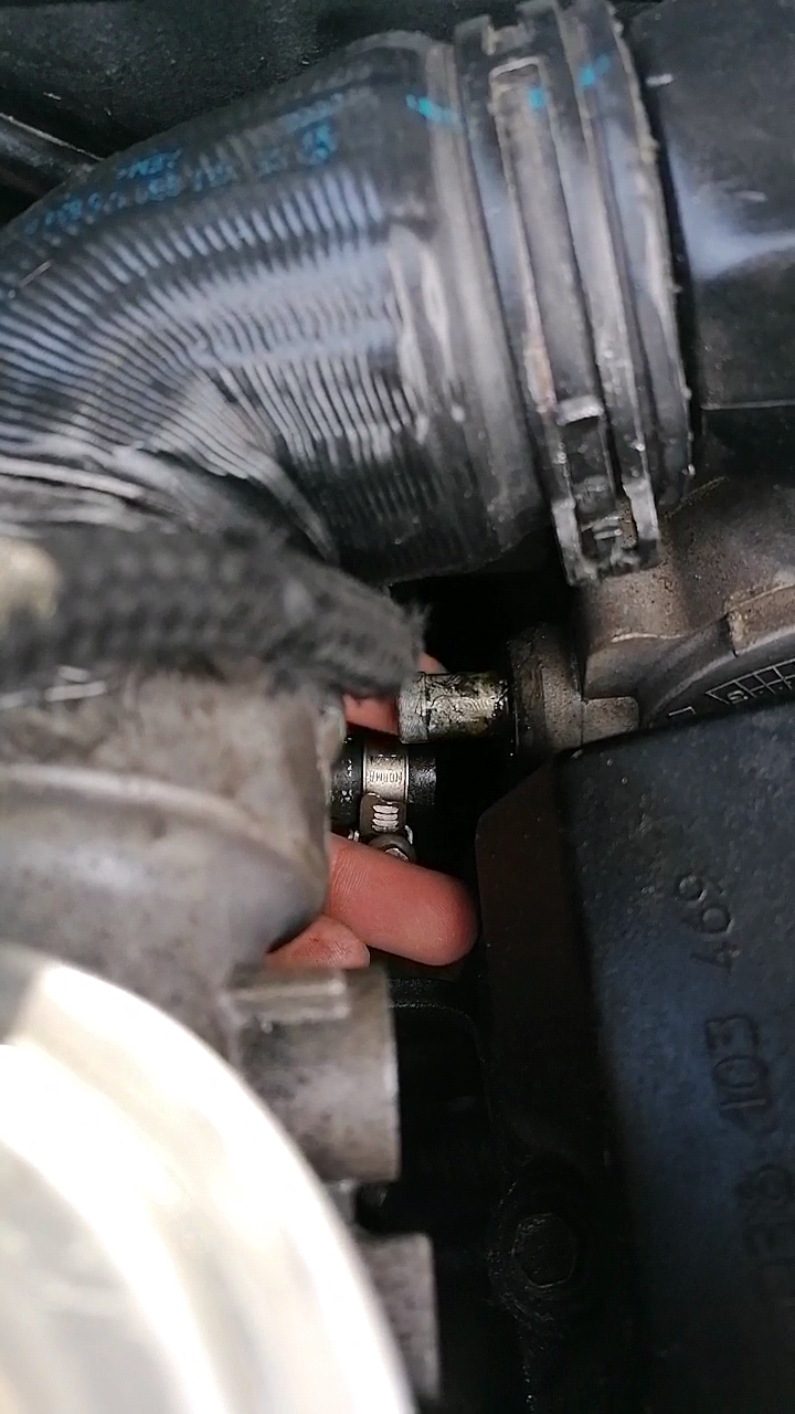

Здравейте колеги това парче на снимката може ли да се завари или лепи със нещо ще може ли инфо

Лепи се с поксипол поне така съм чувал и чел в форума

По-скоро течен метал.

Лепи се много сполучливо даже и изкарва много повече от оригинала

аз на моята го лепих с епоксидна смола не изкара въобще,след това го минах с червен силикон около година вече държи

При мен съм го правил с черен термоустойчив силикон на Berner и стана перфектно сега нямам проблеми.

Силикон не става. Това е твърда сглобка и трябва да не шава. Силикона е за гарнитури

Течен метал "Бизон" и 2 години не е мръднало. Както каза колегата valiosport, ако се залепи добре няма да има проблеми...

Здравейте колеги залепих това парче обаче все още турбото не се включва като преди таман се включи и хоп влиза в авариен режим защото има ограничител какво мислите да отидали на майстор и да го гледат със компютър всичко е на мястото си вакумни маркучи как да постъпя от сега нататък

Сигурен ли си че си го залепил както трябва херметически.Как тамън се включва и после забива какви уграничители, обясни по подробно.Ако имаш проблем с вакумите и тандемпомпата турбото ще е мъртво през цялото време на набиране,но ако колата тръгна да набира добре и изведнъж бам забие тогава вече се касае за зацапана геометрия, обясни по подробно.

Залепих парчето със едино специфичо лепило състои се от две неща първото е като лепило нанесох го и след това със другата част той е във формата на спрей още като го напръсках със него още на минута се втвърди т.е залепи през цялото време турбото си работеще и сега е така като подам малко газ веднага си проличава че работи но някъде има нещо което му пречи да функционира както трябва и немога да го открия чудя се дали да не отидана компютърна диагностика да ли ще излезне нещо от това? А ограничителя е като мине 3000 оборота влиза във авариен режим след това гася колата и я паля отново но както споменах горе сега незнам какво не му достига на турбото да работи както преди

Може ли да напишеш какво е това лепило. С едно пръскане и да втвърди.

Незнам колко е надежден майстора ми го препоръча едно турско е Akfix 705

А докато забие на 3000оборота добре ли набира.Като забие и угасиш и запалиш наново колата добре ли набира до новото забиване.От колко време е счупен тоя щуцер на тандемпомпата.

Да точно така но като се счупи това парче вдига оборотите както преди турбото работи но нещо не му достига и това много ме дразни а още повече се дразня като немога да открия проблема
