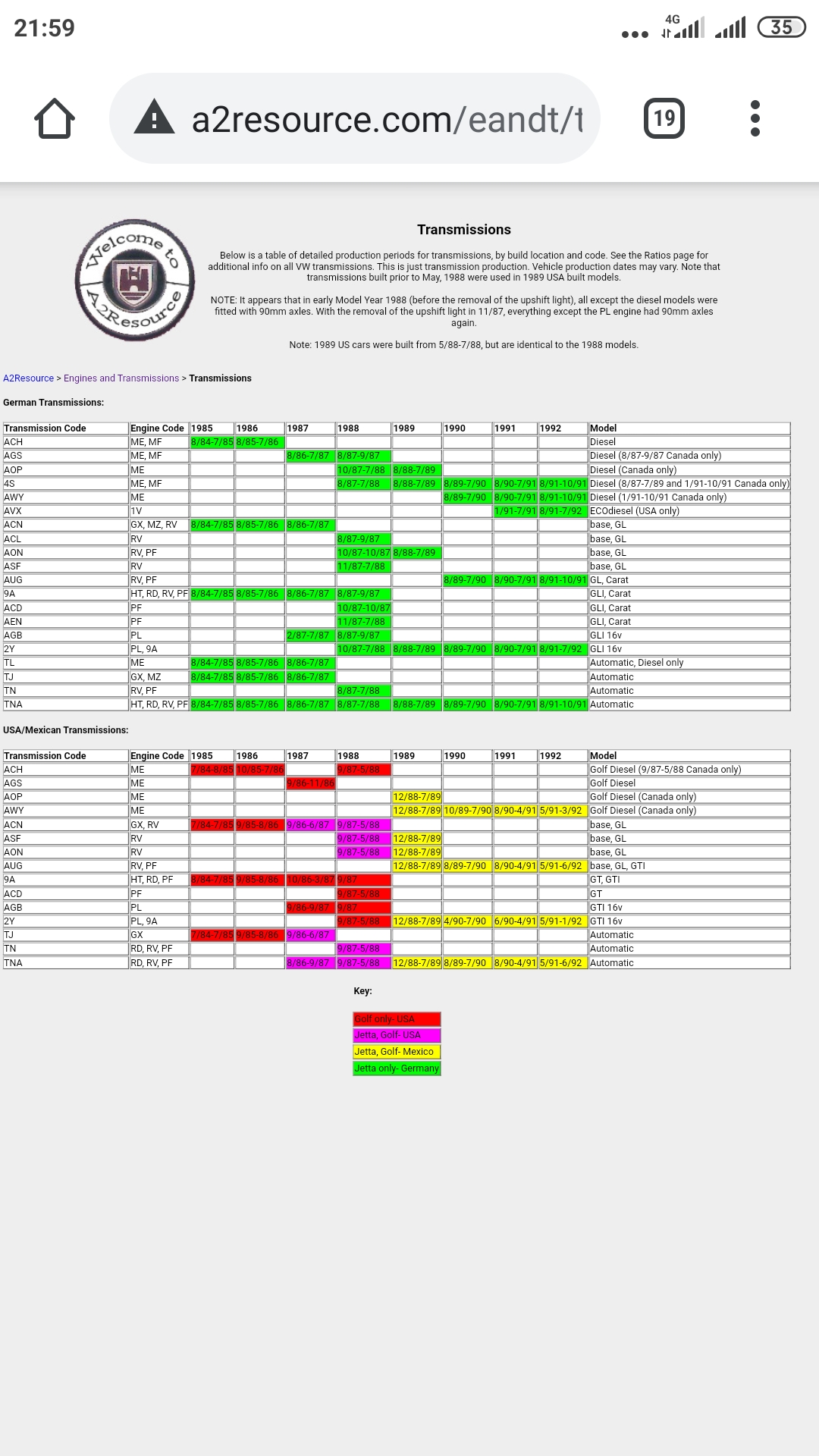

Здравейте колеги незнам колко е за тук този пост но да питам решил съм да сменям скоростната кутия преминаване от автоматик на ръчни скорости въпроса ми е дали има разлика във коляновия вал колата е Vw Jetta Mk2 1.8 90коня

Митко, GX е 90 коня.

Няма разлика вала

Ник никишето написа:Няма разлика вала
идеално значи няма нужда от смяна на вал че със един прител правихме рено автоматик тръгнахме да слагаме мотор от кола с ръчни скорости и се оказа различен вала та реших да питам за всеки случай :th_up

Ще стане само си купи acd или 2y

Ник никишето написа:Ще стане само си купи acd или 2y
Намерил съм всичко от 1.8моно рп карал съм голф с този мотор и ръчни скорости беше много добре от към вървеш и разход

Мнениеот Ник никишето » Сря 10 мар 2021 22:03
На голф гти пб слагат 3 кутии предполагам и на д-р е така мисля че за гх слагат. 4т но ето и снимка да ги видиш

Мнениеот Ник никишето » Сря 10 мар 2021 22:05
Ето по добро качесвтво

Ник никишето написа:Ето по добро качесвтво
А на RP каква слагат че го няма на таблицата :biggrin

Мнениеот stefan4o » Сря 10 мар 2021 22:49
4T,ATH.

Re: Въпрос относно колянов вал
Мнениеот group® » Сря 10 мар 2021 23:05
На следващи поколения VW има разлика във вала.
Мнениеот Ник никишето » Чет 11 мар 2021 8:20
Тази таблица е за щатски
Мнениеот stefan4o » Чет 11 мар 2021 8:52
На 1.8 моно съм виждал най-често кутия с диф 3.667 - демек най-дългата възможна за модела. Иначе ако се търси по-рязко ускорение - 4S също става. Аз съм с такава на Джетата заводски, тя се слага и на 1.6Д. С диф 3.9 е тях иначе предавките са същите като на 4Т, АТН и т.н. За 8-клапанов мотор бих заложил на по-дълга кутия, но нека колегата сам да си реши.
Едно уточнение - ако се слага кутия 4S тя е с по-малките фланци за каретата - 90мм, аз бих ги сменил с по-големите 100мм. за кола с 1.8-литров мотор.
Мнениеот mitko_belata » Чет 11 мар 2021 10:48
Като цяло търся колата да е в оборот примерно карам със 100км и като и подам газ да си наема а не да се чуди какво да прави и да се налага да бутам скорост надолу ето това успях да намеря с предавателни числа и кодове на кутията
