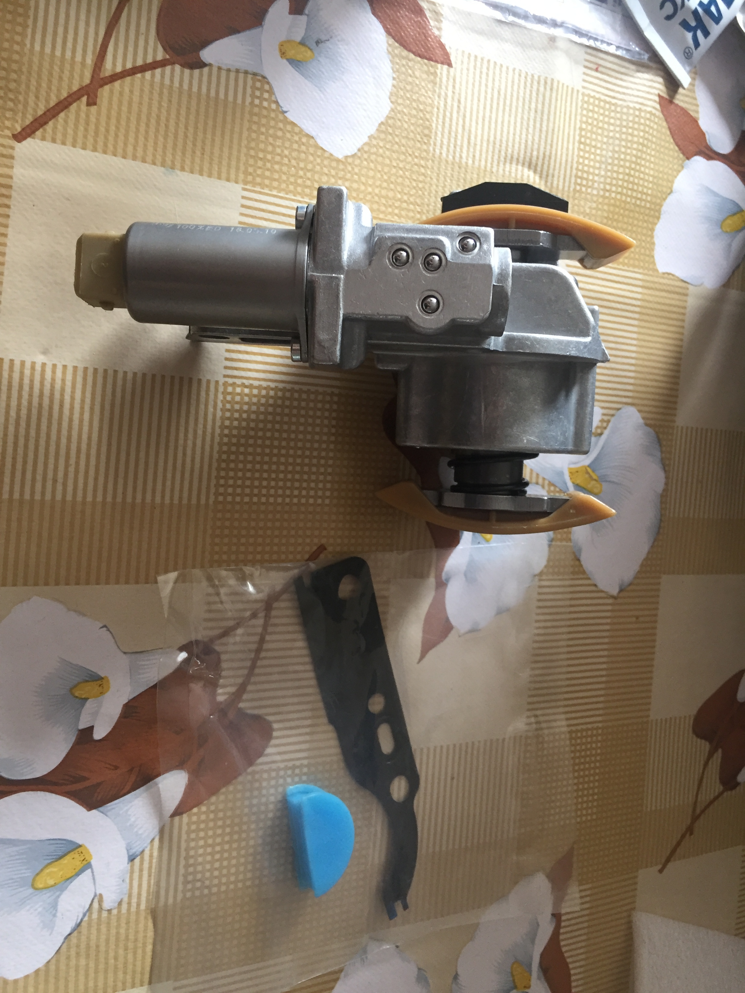

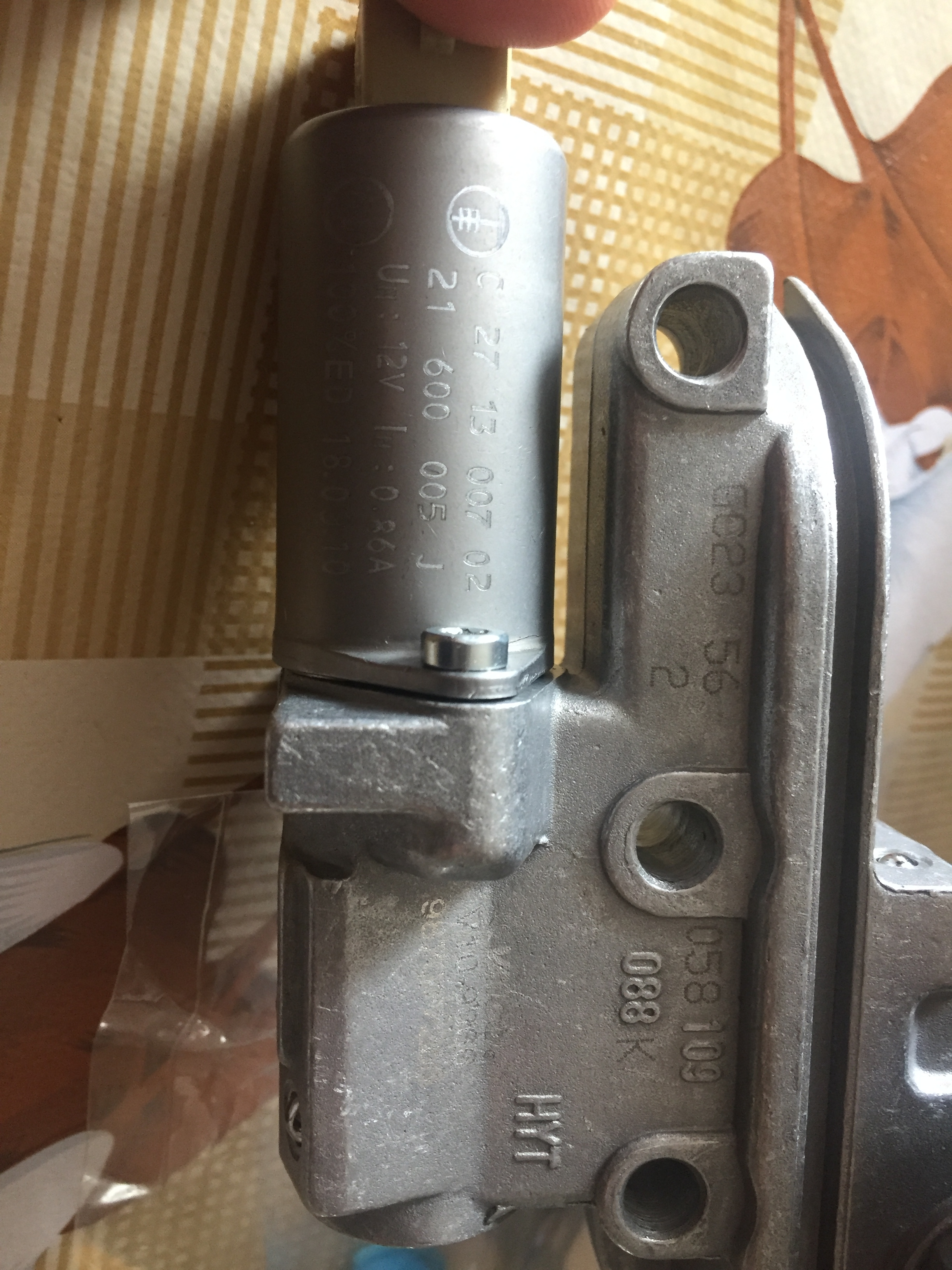

След смяна на масло със синтетика 5w-40 имаше лека промяна в интензитета на тракането, но си е силно. Най-вече се усеща при запалване и при работа на празен ход(на празен не винаги се чува). Тогава трака като дизел. При обороти между 1000-2000 се чува леко престъргване от време на време.
Купих следните компоненти. Верига IWIS, ел. обтегач с полумесец и гарнитура VAICО, гарнитура капак на Elring, ангренажен ремък Континентал, водна помпа Hepu, обтяжна и паразитна ролка с хидравличен обтегач NTN, два пистови ремъка DAYCO, семеринги разпределителни валове, долен обтегач на пистовите ремъци, онова ебано коляно за картерна вентилация дето е под смукателния колектор(беше напукано и полузапушено)
Чаркалъците ми излязоха около 750 лв.
Номерата на резервните части:
VAICO V10-9866 OE: 058109088K
IWIS V10-0154 OE: 058109229B
ELRING 633.350
Continental CT909
NTN GT357.48
NTN GT357.43
HEPU P547
ELRING 633.350
Continental CT909
NTN GT357.48
NTN GT357.43
HEPU P547
Последна промяна от Drakezoid на Сря 30 мар 2022 5:19, променено общо 1 път.

Re: Passat B5.5 1.8T AWT 150HP обтегач на веригата
Drakezoid написа:
Вторият номер по VW е верен, но първият при моят двигател AWT го дават 058 109 088Е?
На мен само веднъж ми излезе грешка 16395, на връщане от Германия в Пловдив чекирах грешките. Сега карам тук вече втора седмица и тази грешка не е излизала втори път!
Впрочем гледах някакви клипчета в ю туб и там се случва запушване на елвключвателя, след почистване всичко се оправяше. Гледах как е при мен, имам достъп и ще гледам да го сваля и да видя дали е затлачен!
