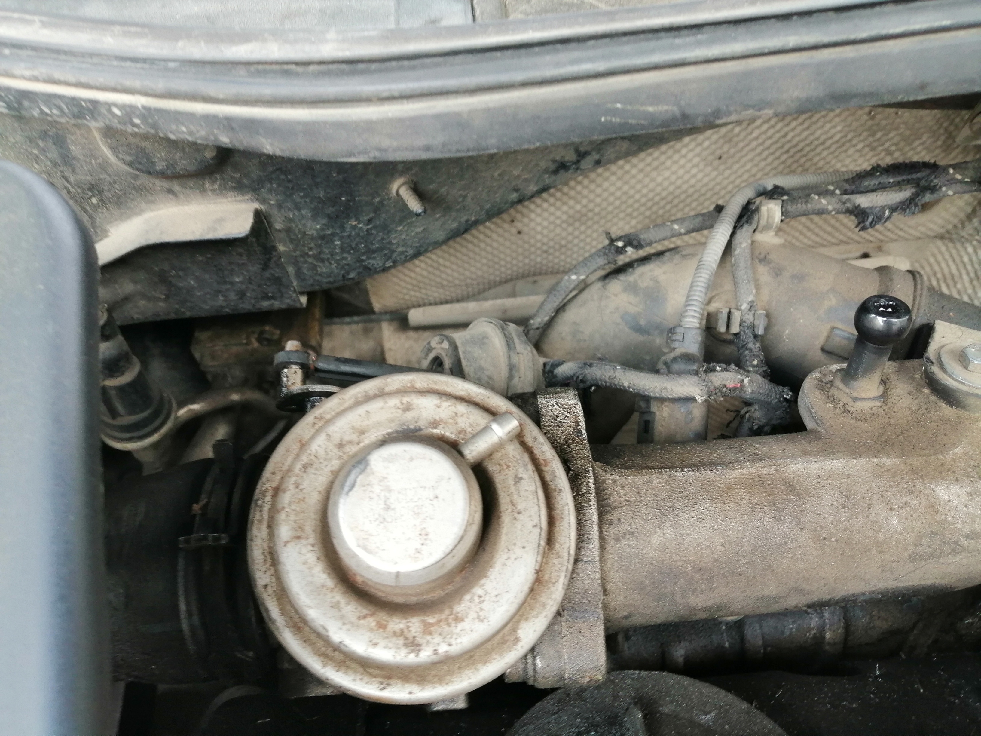

2. Маркучетата за вакуум които са отгоре отзат на двигателя са в окаяно състояние, но гледам, че има изводи до които няма маркучи. Някой може ли да ми прати схема/снимки на тези връзки.

1. От тия години кода вероятно е ASV. По-ранните са AHF.
2. Липсващите маркучи са за EGR. А той може да е и допълнително механично изолиран(затапен), та маркучите и да ги има, пак да не работи. Това не влияе съществено на работата на мотора, а само върху екологията. Дори за мотора е по-добре така.
Не е свързано с видимото пушене, т.е. от това димът не се е увеличил. Увеличават се газове, които не се виждат(азотни оксиди).
