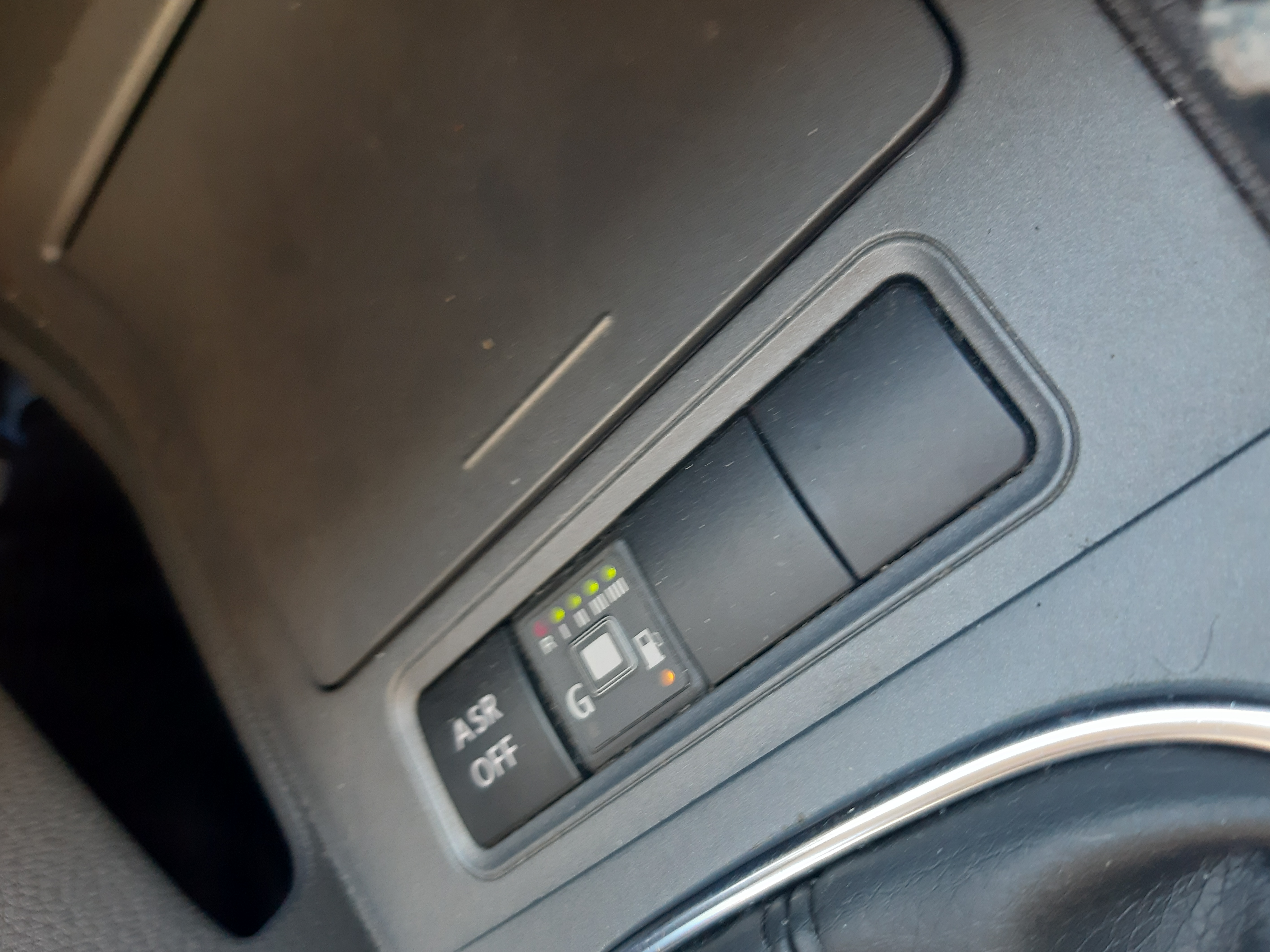

Здравейте колеги,
Имам проблем с газовата уредба, колата е Голф 5, 102 к.с ,ако има значение.Колата я купих от софиянец с уредба Романо, предполагам, че е слагана в София.Ще споделя какво прави:както е карана на газ от сина ми изведнъж е преминала на бензин и започва да пищи и светят диодите на копчето за превключването.На следващият ден при мен колата не обръща на газ, като се редуват червено/зелените диоди и пищи.Би трябвало да има газ, преди проблема светеха четирите позиции за пълна бутилка, погледнах местното нивомерче и показваше пълно.Смених двата филтъра на уредбата за течна и газова фаза, като мислех , че е от тях.Направи ми впечатление, че въобще нямаше газ на филтъра за течна фаза :screwy Старите бяха чисти на 14000 км.Днес исках да вкарам за 5 лв.газ с цел да вдигна налягането в бутилката, но не искаше да влиза.Затворих/отворих вентилчетата при бутилката, този път местният нивомер показваше минимум :gruebel .Проверих бушона до акумулатора-здрав, сложих друг, но нищо.Моля Ви някакви насоки да дадете.Живея в малък град и тук нямат такъв софтуер.Ще се ходи явно на диагностика , препоръчайте сервиз в Плевен или В.Търново, на еднакво разстояние са.По възможност да имат и части за Романо, защото в Търново намерих един сервиз със софтуер, но нямат нищо за Романо.Извинявам се, за дългия пост.Благодаря предварително.

Явно клипа не се отваря, изпращам снимки.
