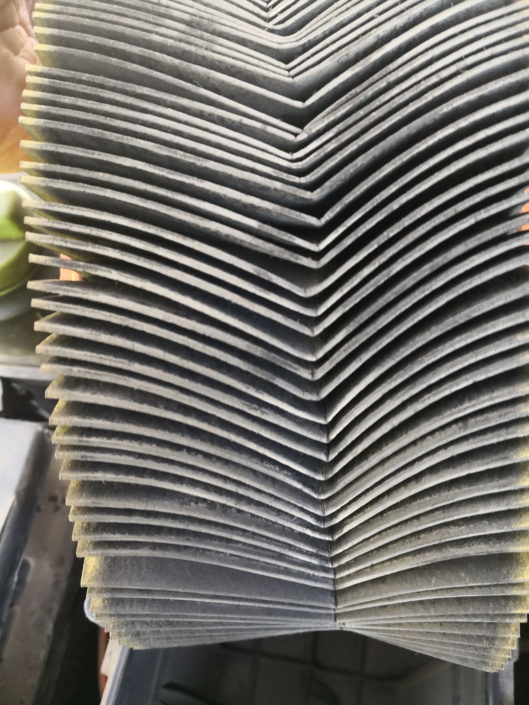

Свалих дебитомера, беше видимо мръсен (ще приложа снимка), направих му едно обилно напръскване, изчаках да изсъхне хубаво, след което напръсках 2-ри път. Последва ново чакане и монтаж. През това време си смених въздушния филтър, тъй като и той беше в окаяно състояние и дори се беше скъсал, а уж го бях сменял сравнително скоро. Направих нов тест драйф и колата беше същото мъртвило, но според ваг ком стойностите на дебитомера се бяха вдигнали с 50 единици г/д, но аз не го усетих.. Имах стар дебитомер, който преди доста години бях сменял мислейки си, че в него ми е проблема, та монтирах него без да го чиста без нищо. Колата придоби агресия и вече на 2-ра иска да превърта гуми. Та тествах го без да го чистя, след което и него си пръснах и тествах но при него нямаше разлика м/у почистен или непочистен. Стойностите си останаха същите. Та сега с него се родих, но все още ми липсва вървежа какъвто някога го помня ;д. Гледайки тези стойности подозирам, че и този дебитомер можеби не си върши работата като хората ? (ще приложа снимка). Та сега се чудя дали да търся още по-читав или единственото което ми куца е да се пипне ГНП центровката по-добре, чее както я направихме след смяна на гнп-то - е съмнителна.

защо филтъра е толкова прегънат за тази кола ли е ? и е доста мръсен сменяй го по-често желателно е на 10 к км

Тоя филтър на колко време/км е?

tdi fen написа:защо филтъра е толкова прегънат за тази кола ли е ? и е доста мръсен сменяй го по-често желателно е на 10 к км
За тази кола е да. Аз съм го огънал да се види мръсотията вътре..

Относно филтъра -- не е на повече от 10к, ноо нямам кори отдолу ии явно се цапа повече..
