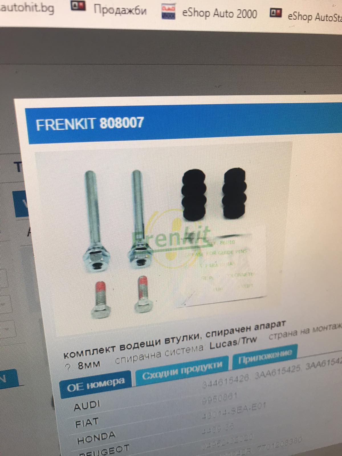

Мнениеот Almostunreal33 » Вто 15 юни 2021 8:41
Здравейте, бях сменил тази част, същото ли е като това което ми казахте по горе?Благодаря ви предварително.
Ивайло Димов
предупреждение за БАН
Мнения: 1519
Регистриран на: Пон 31 май 2021 19:02
Автомобил: Seat Toledo
Двигател: 1800 -20V -AGN -1999
Re: Passat B7 тропане при движение на заден ход и спиране
Мнениеот Ивайло Димов » Вто 15 юни 2021 12:40
Да тва са водачите ,а смазаха ли с медна грес в тоя сервиз?
