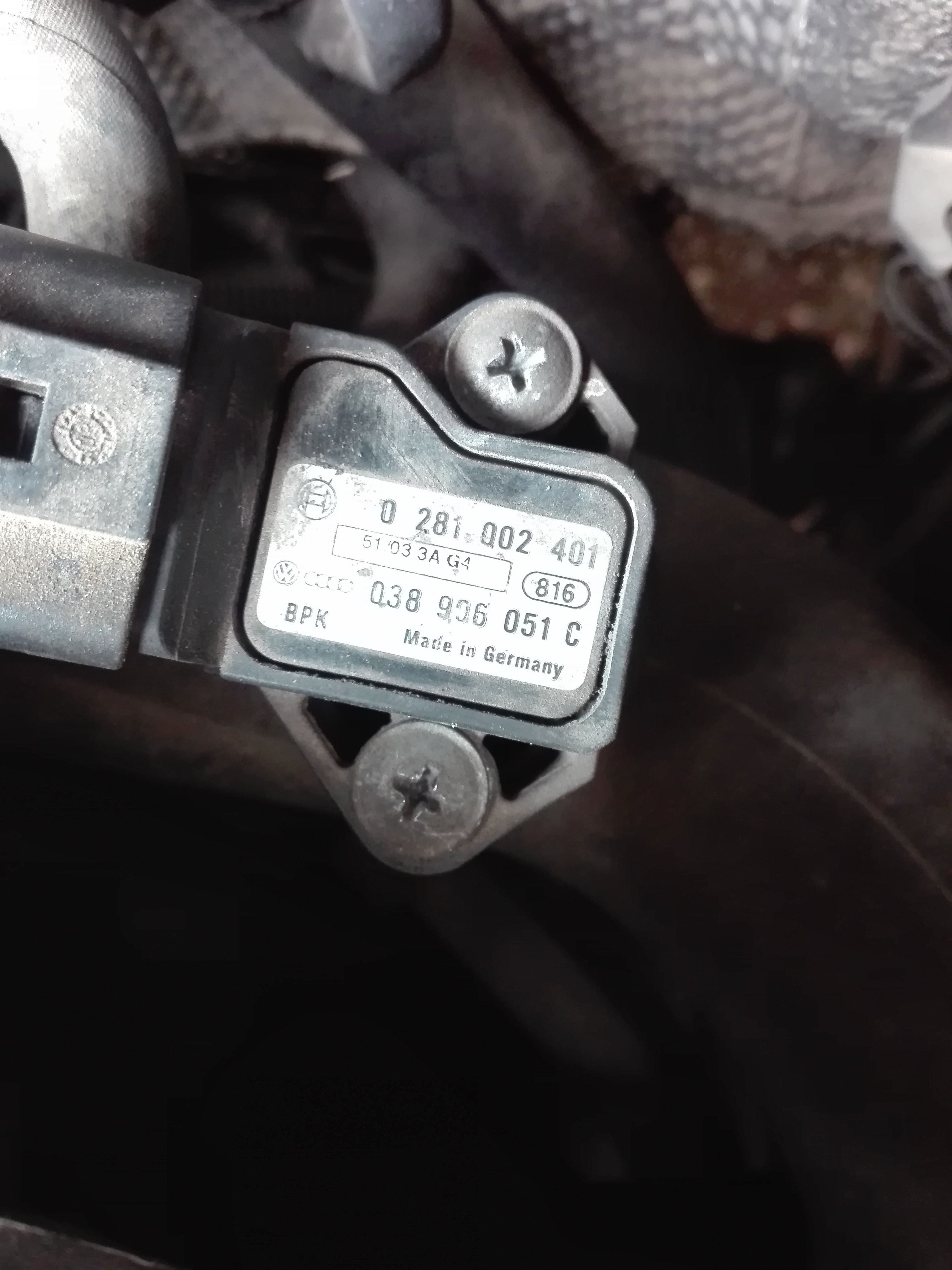

Може би става дума за този сензор, но не съм сигурен.

Не е ли по пластмасовата тръба след кулера и преди всмукателните тръби хваната с две видий за кръстата отвертка

това с двете рапидки е pressure sensor

kukata_pasat написа:Не е ли по пластмасовата тръба след кулера и преди всмукателните тръби хваната с две видий за кръстата отвертка
- Абсолютно точно.
Сензорът за температура е интегриран в MAP-сензора. Едно цяло са.
Достъпът е отдолу. Необходимо е да се свали кората под двигателя. Намира се на пластмасовата тръба, след интеркулера, в посока всмукателните колектори.

Почисти сензора за спрей за дебитомери и виж резултатите.Може да е само зацапан не е задължително да е заминал.

Почистих този сензор. Пак светва. Смених го с нов. Отново светва. Сега ми светна и DPF филтъра. А той е софтуерно изключен. т.е. програмата не засича DPF филтър и няма как да да изчистя грешката.
