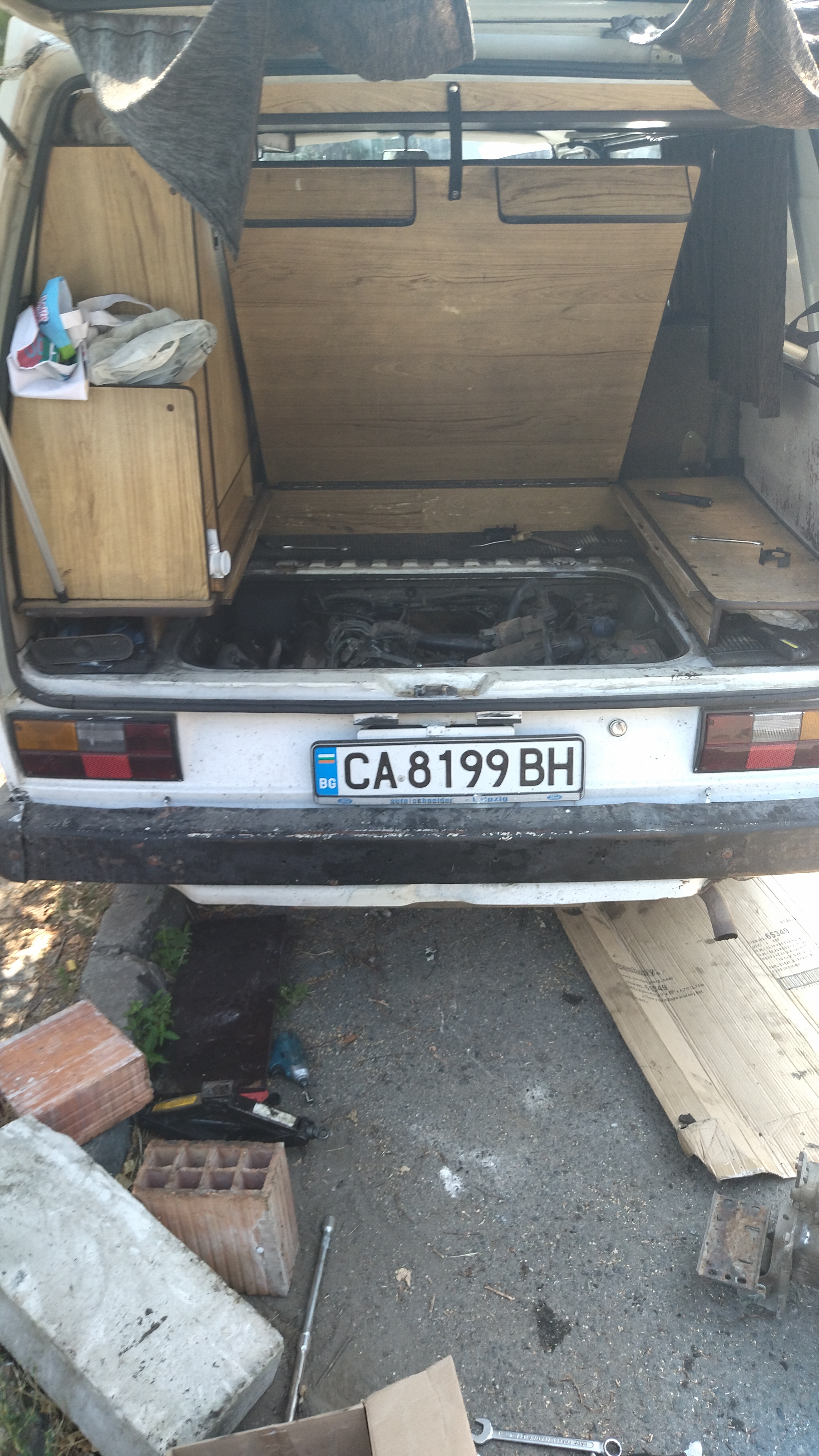

След малко ръчкане по бусчето 100про ще сменям мотор , пръчката за маслото е отзад и няма проверка на ниво . БГ стил и с охлаждането ЦК ключе вместо датчик за перката ще има и д-р глупости

Това с цк-ключето е поправимо бре. Не е от мотора проблемът.

Това с ЦК ключето днес ще го оправя ама всеки път ли трябва да точа масло да видя че има или че трябва да долея хахаха
