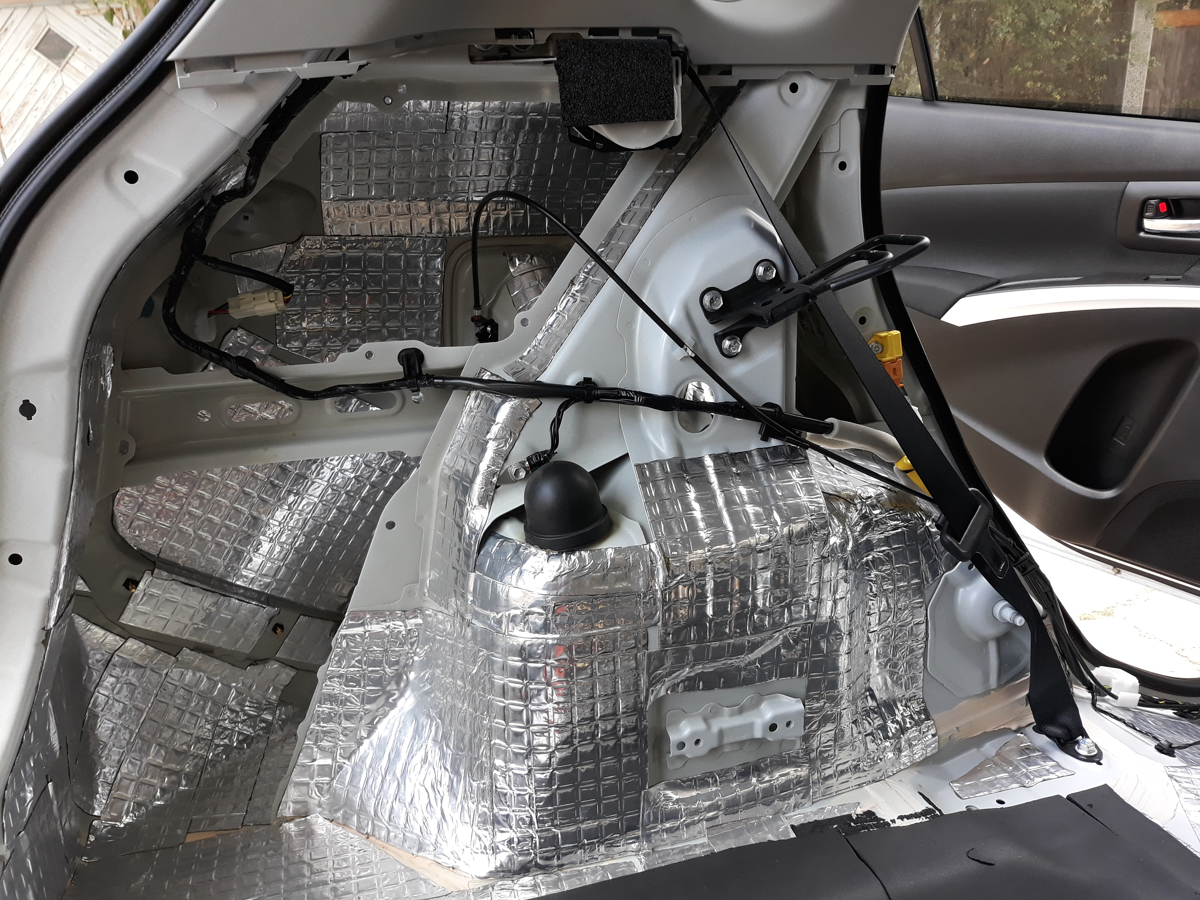

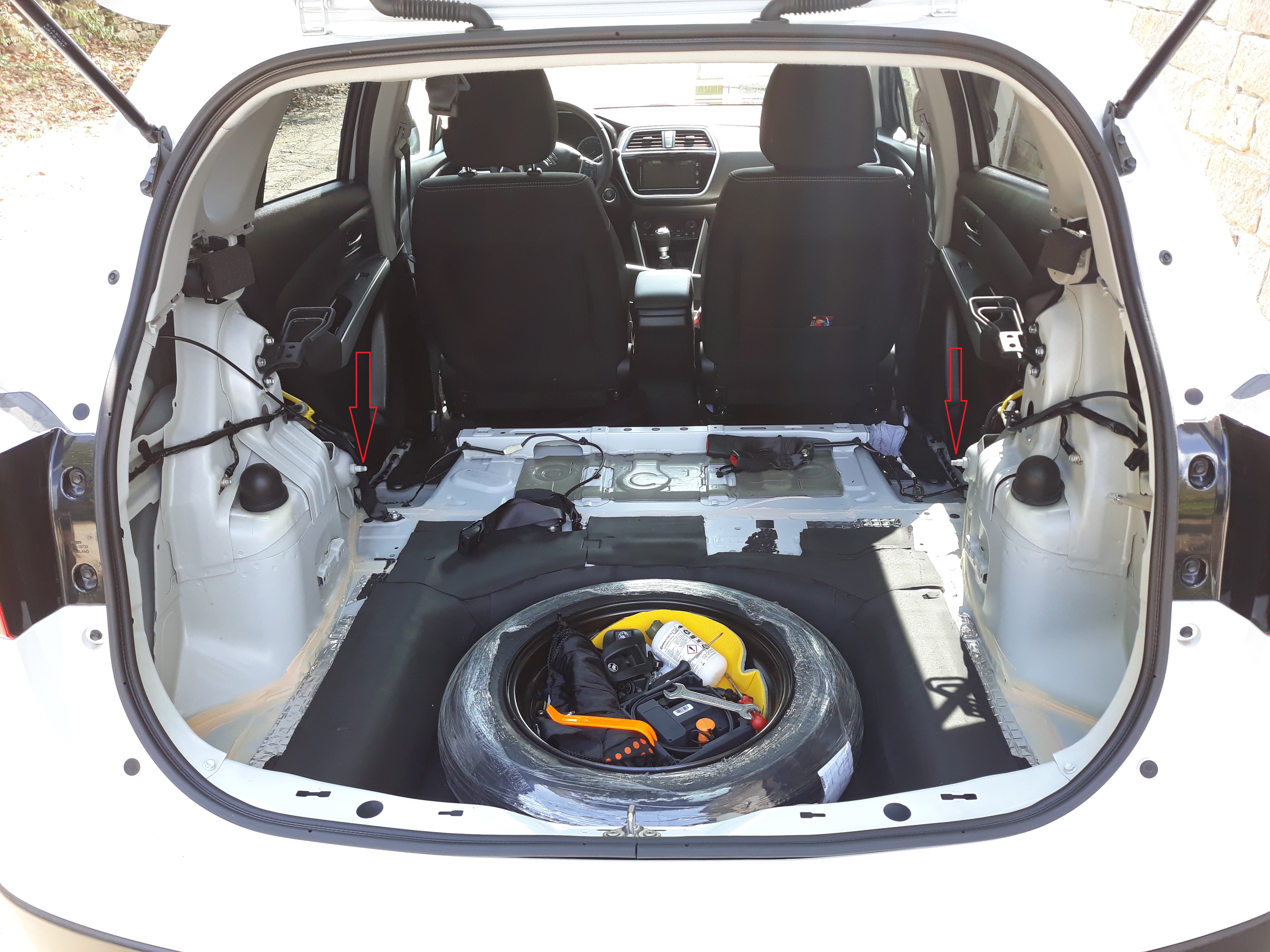

Мнениеот forski » Сря 15 сеп 2021 8:17
В калниците няма нищо, или поне не в бюджетните модели и марки, всичко е на гола ламарина!
Ако решиш и ти се занимава винаги може да добавиш допълнителна шумоизолация, аз го правих това упражнение и ефект има. Но проблема не е само в калниците, ако искаш да постигнеш наистина добър ефект трябва да се изолира цялото купе. Това са калници, под калници, врати, под и таван, аз изолирах всичко без тавана, като на пода залепих изцяло багажника и под задните седалки, и ефекта е задоволителен. Ако не друго поне звука от фабричните говорители се подобри значително.
