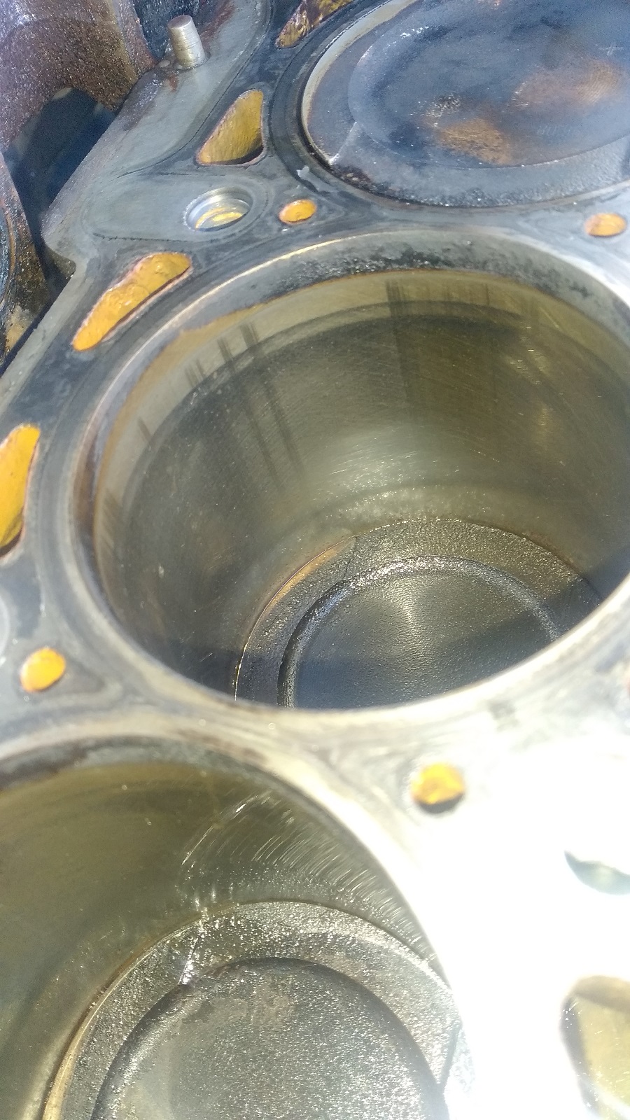

здравейте колеги, за сега ремонта е смяна на биели с втора ръка, шлайфане на колянов вал, смяна на сегменти, гумички на клапани,гарнитура глава,ангренажен комплект.
Може ли това да се счита за основен ремонт на ДВГ ?

Мнениеот radotom » Пет 05 ное 2021 14:13
Почти.
Щом ще се шлайфа вал, значи ще се сменят и лагери.
И значи, че целия блок е долу, на чаршафа.
За да не отваряш втори път и ти като мен, сменете и лагерните втулки на паразитния вал, дето върти маслената и вакуум помпите.
Те се третират от маслената магистрала наравно с основните лагери. Износени ли са - и при чисто нови основни, налягане на маслото нЕма!
А и са по 12-15лв, 2 броя. Лошото е, че трябва дълъг дорник, за да се набие вътрешния лагер.
А за да е наистина пълен основен ремонт и да се знае, че с тоя мотор грижи няма да има едно 100-150к км трябва да се направи и хонинг на цилиндрите. Това е едно спираловидно надраскване по самите цилиндри, съвсем леко, буквално като нарисувано.
Ако цилиндъра е като полиран, лъскав, значи хонинга е паднал и съответния цилиндър ще гори масло дори с нови сегменти.

Мнениеот cecoa1 » Пет 05 ное 2021 15:38
Хонинга(по научному маслозадържащата мрежа) ако го няма се отива на първи ремонт бутала, след съответно престъргване на цилиндрите плюс нов хонинг. :wink

Мнениеот stefan4o » Пет 05 ное 2021 18:42
Моята бабичка като й отварях главата, за да я сменям си й стоеше хонингът. А е на около или над 200 000км. Ако го няма -както Цецо казва, работата отива на ремонтен размер.

Мнениеот stypkata » Вто 09 ное 2021 19:22
Моята баба е на почти 300 000 и пак и седи хонинга.А какво е преживяла през последните 15г откакто е при мен само тя си знае.Но пък има надлъжни черти по цилиндрите..

Мнениеот stefan4o » Вто 09 ное 2021 19:48
Надлъжните черти не са хубави. При мен нямаше такива артефакти.
