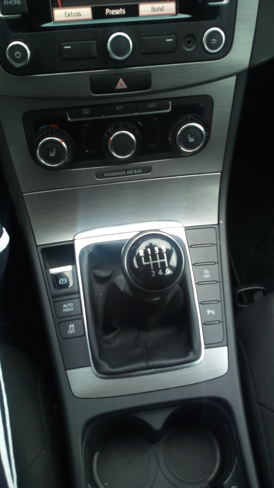

Здравейте колеги може ли да се замени управлението на климатик с управлението на климатроник на пасат б7 2012 г.,мерси предварително!
Ето го моето управление

Покажи какво е твоето управление.

Eто

По ясна снимка няма ли?

То всичко може, ама не вярвам на някой да му се влиза в тази неравна битка. Не е само управлението което трябва да се смени, не съм сигурен дали и компресора не е различен дори...
За да се смени това:
С това:
Освен ако не питаш за ъпгрейд от преди фейслифта управление?

да поднова темата ..., да за това става на въпрос за ъпгрейд от преди фейслифта управление, е ли възможно само plug and play, като това показано на последната снимка ... ?

Има готови китове в Али експрес около 600лв, включват всички датчици, инсталация, ел.мотор. Цялото табло пада долу.

според мен jeck за друго питаше ... дали може да се подмени само панела на кола с климатроник от преди фейслифта, с такъв от кола с климатроник след фейслифта (снимка 3 със снимка 2). Това би трябвало да е plug&play.
Докато от снимка 1 към снимка 2 или 3, филма е голям.
