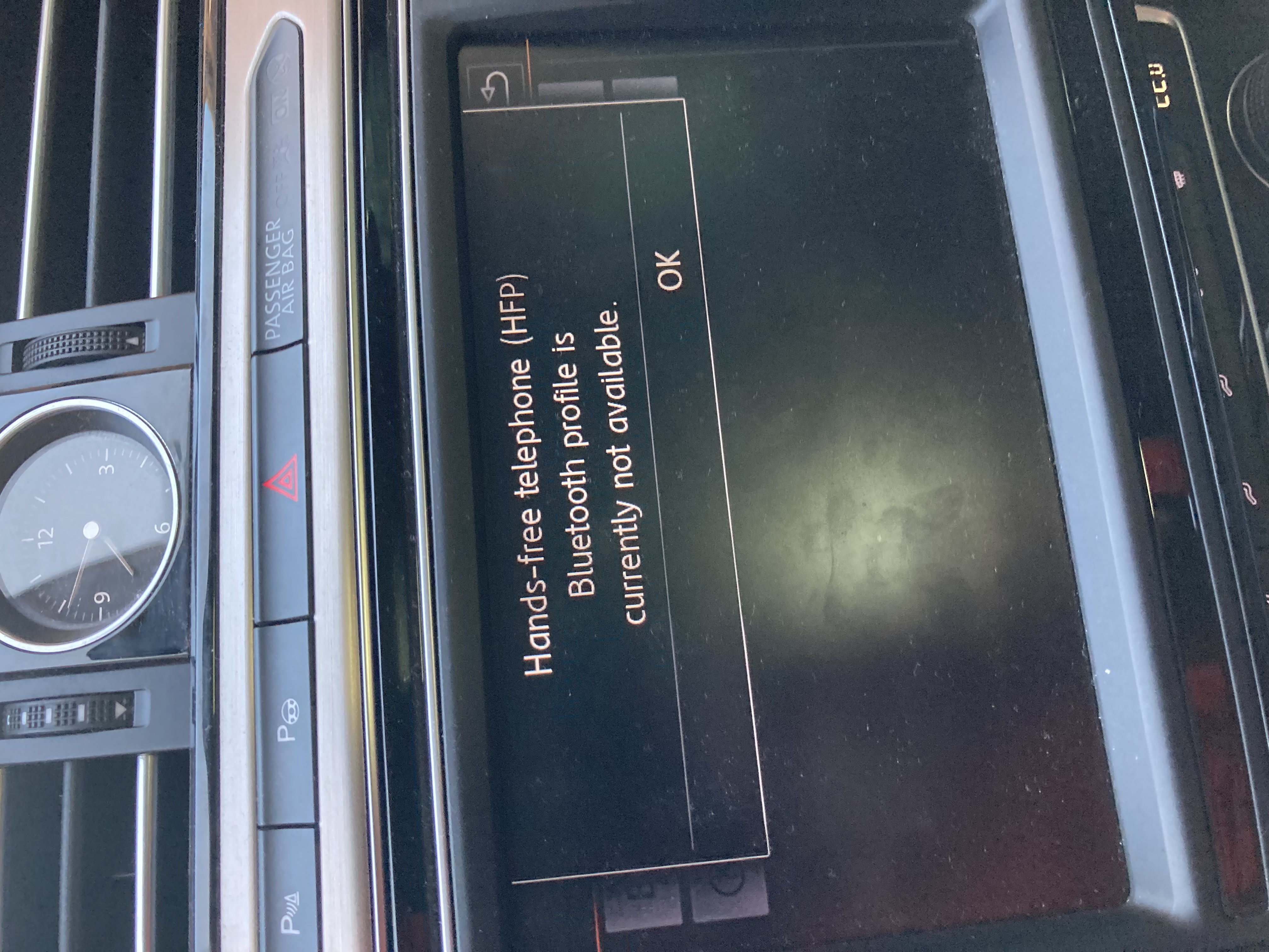

От известно време имам проблем, телефона не се скача както трябва с мултимедията. При натискане на Phone бутона показва че търси телефон, когато ръчно избера телефона, с който да се скачи блутуута, ми излиза грешка:
HFP. Bluetooth profile is currently not available.
Това е hands free telephone (HFP).

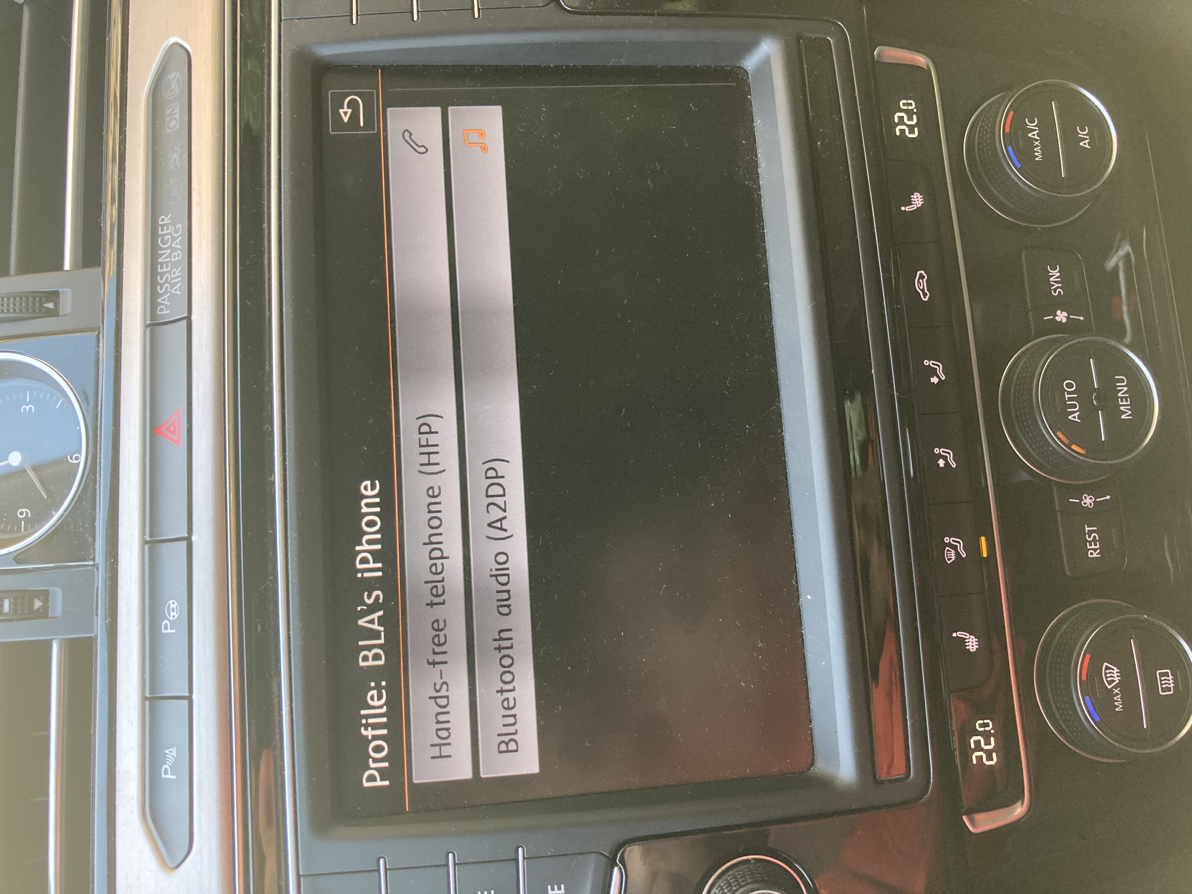

A2DP, което е bluetooth audio е ОК и мога да говоря. Но не мога да командвам телефона през мултимедията.
От време на време обаче достъпа до HFP се появява и всичко е ок, но после пак спира.
Разкарах всички paired устройства, добавих ги наново. Един път работи, един път не.
Пробвам с iphone-и. Пробвах и един андроид, който успешно се добави, но не съм го ползвал достатъчно дълго време, за да видя как ще е с него.

Вчера доста търсих и за 2, и за 2.5, и за 3, +HFP ... но нищо не излиза. За това реших да питам тук.
Пробвах и с т.нар. hard reset на мултимедията ... без промяна.
След малко пак ще ходя да пробвам. Имам чувството, че ако не съм ползвал колата един ден, при първо скачване е ОК. Но ако я ползвам с чести слизания/качвания, нещо се бъгва.
Ще видя как става update-а.

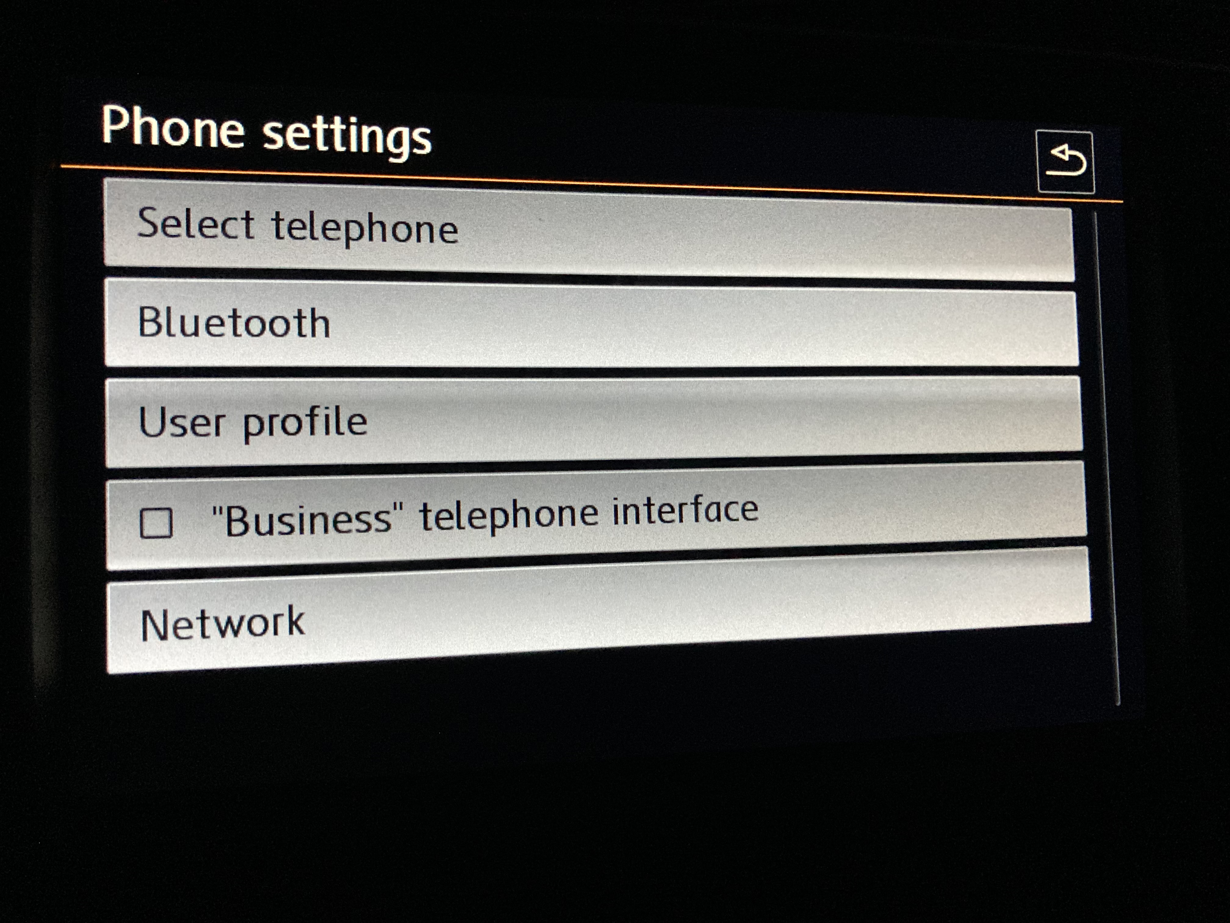

До сега си играх долу, като само до фабрични настройки не стигнах.
Пробвах с iphone и android. Каквото и да правех NFPто не се активираше. Нито за единия, нито за другия.
Накрая изключих Business telephone interface опцията и о, чудо ... всичко сработи.
Тази функция какво точно прави?
