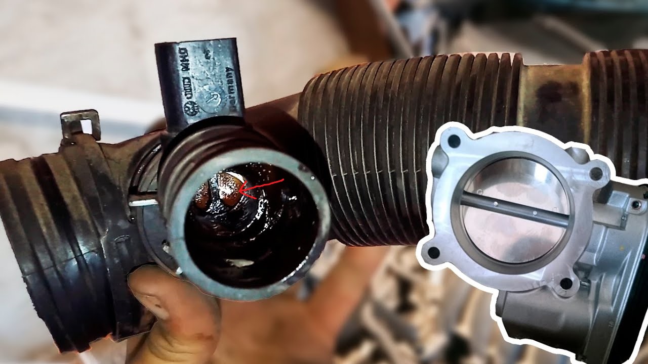

На диагностика показа лоша работа на първи цилиндър и някаква грешка за чипа на ключа и ниска температура на системата,термостата отваряше 2-3 минути след палене.
Така,обслужих всичко,ангренаж,филтри,масло,свещи,уплатненията на смукателните колектори,гарнитури където имаше течове,термостат.Направи ми впечатление като разглабах,че има доста масло в смукателните колектори и то е след маркуча с клапана за картерните газове.

С една бобина е. Клапан за картерната вентилация е заминал. За това има масло в смукателя.

Този клапан е недомислен по начало,и маслените пари стигат да най-близкия цилиндър,а именно 4ти.
В голям процент от проблемите започва именно от 4ти цилиндър,свеща показва веднага този проблем.
Ако маслото в двигателя е малко над средата на щеката проблеми няма,клапана си е чист като сълза,но ако маслото се държи в максимално или малко над максимума веднага го омазва.Изпробвано е!
Зимата тръбичката преди клапана е винаги засрана с бяла емулсия/конденз/ осоновно когато се кара на къси разстояния.
При масло 5в40 тази слуз е още повече,с 5в30 всичко е наред.

Бихте ли ми показали , къде точно се намира този клапан за картерни газове?
Стана ми интересно и искам да го сменя/изчистя! Благодаря Ви!

Намира се в маркуча за входящ въздух,този дето идва от филтъра-точно преди дросела.Отлят е заедно със самия маркуч и смяната му е почти невъзможна.Представлява една силиконова мембранка/оранежева на цвят/ и с времето става във формата на гъба и не уплътнява добре.
Целия маркуч нов,китайски е около 60-80лв.

Така,смених и маркуча с клапана за картерна вентилация с нов,проблема с маслото си остана.Сега разглобих мотора и маслените сегменти бяха блокирали от нагар или по скоро от нередовна смяна на маслото,плюс това има луфт във водачите на клапаните.
