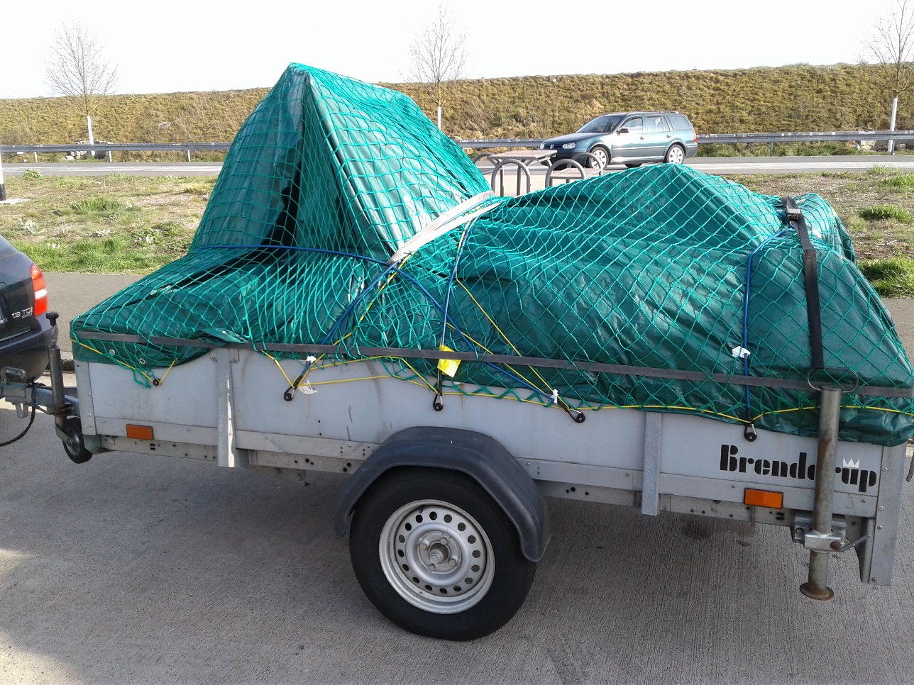

Инак това употребявано ремарке е последната ми покупка , кош с външни размери 260/130. Брендеруп, с колело за маневриране отпред, с подпори отзад, мост преизчислен достатъчно и т.н. и т.н. , но не е за продан. Тук на снимката натоварено равномерно , но не претоварено . В коша се събра мотор + доста неща + един стабилен компресор download/file.php?id=383389&mode=view
