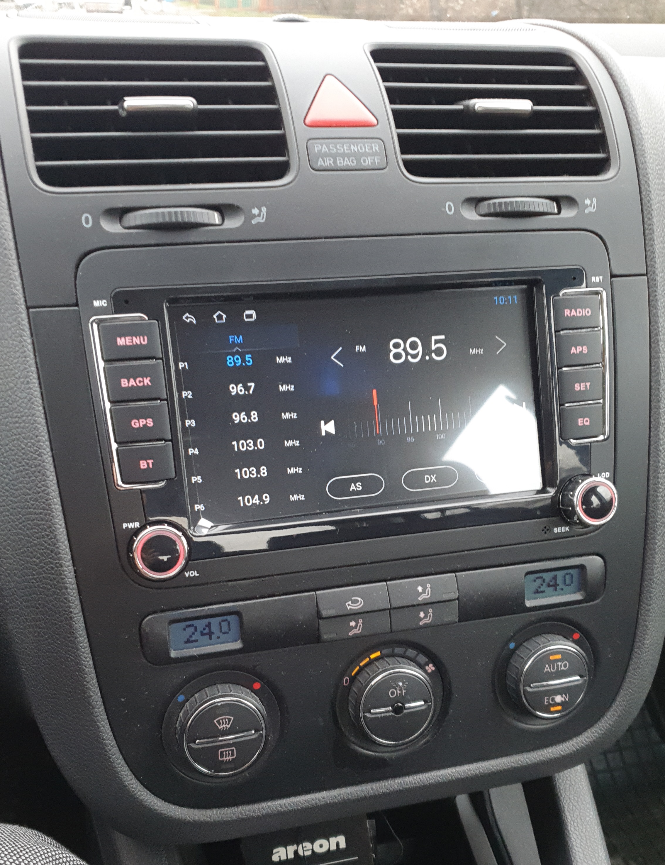

Реших радикално нещата с покупка на китайска мултимедия. Имам я вече 4-5 дена и съм доволен от работата ѝ. Тази сутрин обаче много трудно запалих, не знам дали защото снощи много си играх с мултимедията на изгасен двигател или просто има някаква консумация след самото нейно изгасяне. Мултимедията е вързана така, че не работи никак при изваден ключ. Ако ключа е бил на контакт и го върна (без да го вадя) - работи известно време и после изгасва. Мога да дам за момент на контакт и тя се включва за пет-десет минути и пак изгасва. Заводското CD- радио можех да го включвам ръчно, дори при изваден ключ. Tази мултимедия не може.

Писал съм вече че е необходимо ъпдейт на кан модула при коли до 2007г. Ще ти събори акумулатора ако невземеш мерки. Временно махни предпазителя на радиото. За ъпдейт на кан може да ми се прати и по куриер.
Подробности ЛС

Кан буса би бил виновен за източването на акумулатора ти, защото ако не е ъпдейтнат ще буди мултимедията и ще черпи ток при спряна кола.
При тебе щом мултимедията е спряла нацяло едва ли кан буса е виновен. Провери бушона който е на нея и този на бушониерата до акумулатора No19 ако колата ти е тази от заглавието, защото не си писал. Провери и захранващия кабел дали е поставен добре.
