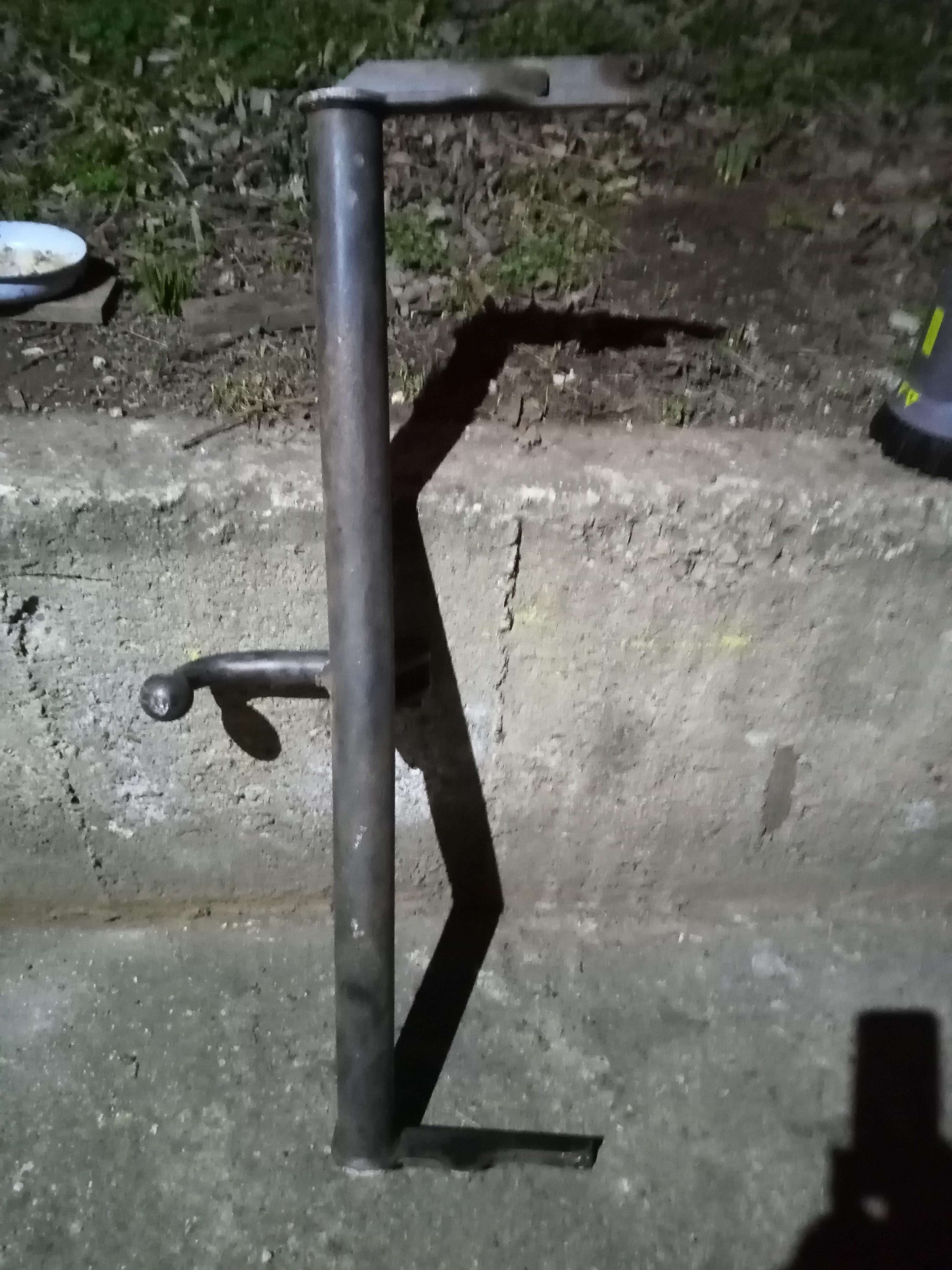

Здравейте колеги, от известно време търся теглич за Голф4 и не мога да намеря. Днес ми излезна такъв за Голф 3,та питането ми е, дали ще пасне на четворката? Ако някой е минал по тоя път, моля да помага!

Ми.. до като се чудих, го купих, но неее става... Теглича де, не друго. Ако някой търси за Голф3, може да ми пише. Поздрави!

От тези 9 обяви, всичките тегличи, които са на снимките са за комби. Сега ще ви науча как да ги познавате:
На комбито захващането е странично през самия рог и за това, този част от теглича, която влиза в рога е под формата на шина.
А на обикновенното купе, тази същата част, която влиза в рога е под формата на "г" винкел, защото захващането е отдолу на рога.
