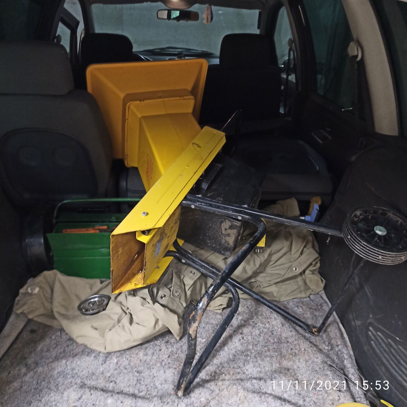

ZEDYCUS написа:С такъв проблем съм на вилата и аз, също с компресор и една дробилка на клони- тя па често завърта наобратно. На компресора смених кондензатора, компресора е стар 90 година, стария беше 25 микрофарада, такъв сложих нов, но не се оправи. Или тръгва добре или се опитва но не може. Последно реших да сложа малко по мощен работен кондензатор с 30 микрофарада, но не съм сигурен дали няма да повредя мотора. Скоро ще разбера.
Дробилката я покажи да я видим, и аз искам да си правя. Вероятно е с трифазен двигател с твърде малък кондензатор, затова се чуди накъде да завърти.

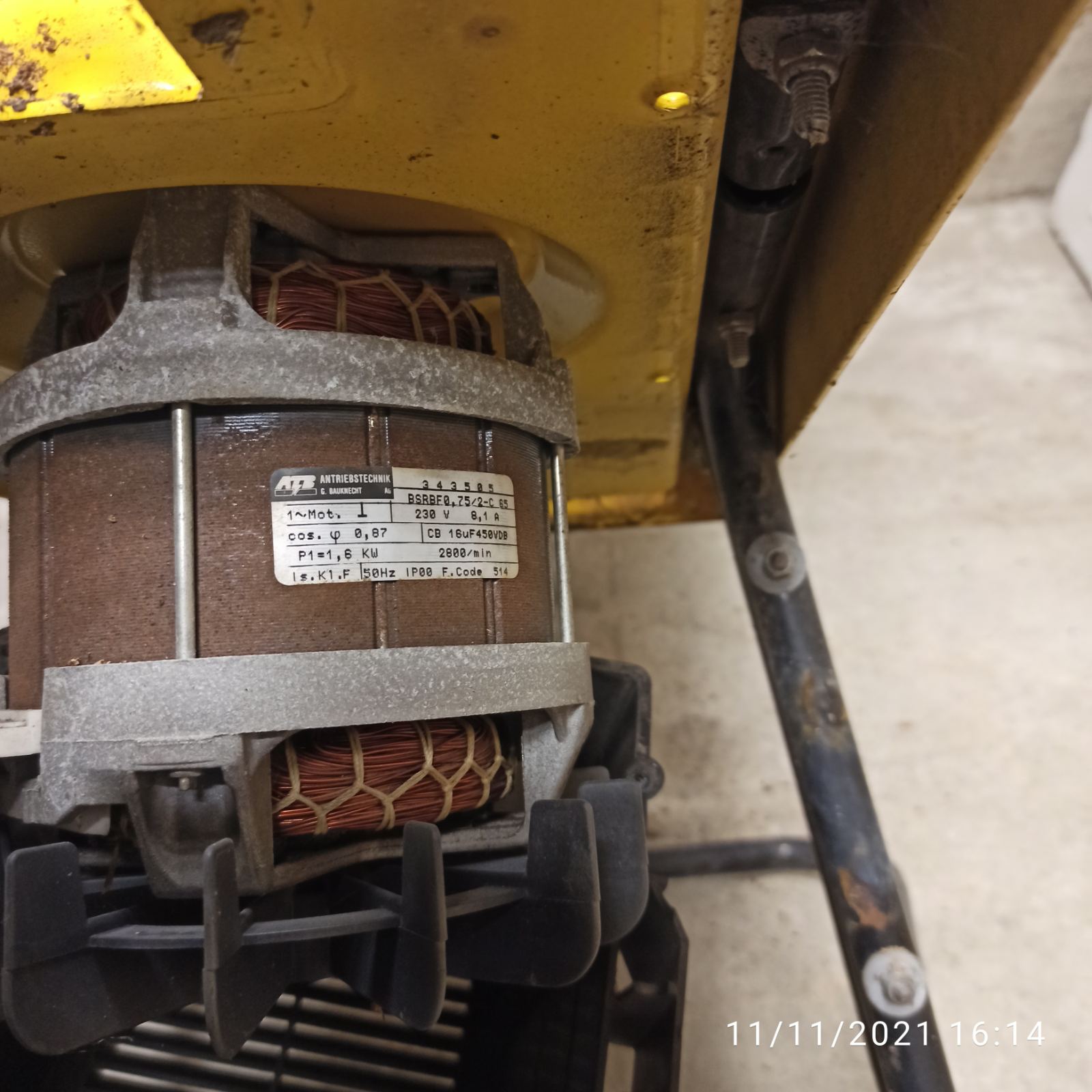

Дробилката е фабрична 1,5кв, Ал-ко нещо си, взех я втора употреба. В гаража работеше перфектно, но на вилата взе да тръгва на обратно и смених кондензатора, но явно пак идва слаб и при нея. :banghead

Монофазна е дробилката, снимал съм табелата на мотора. Като взема на кондер 30 микрофарада за компресора, тоя от 25 ще го сложа на нея, та дано се получи. Иначе съм подавал жалби на ЕВН, идваха притягаха две клеми на стълба ма все тая, надолу кабелите всички са стари, а аз съм последна къща по веригата. Около мен са все вили рядко посещавани и не искат да подменят кабелите.
