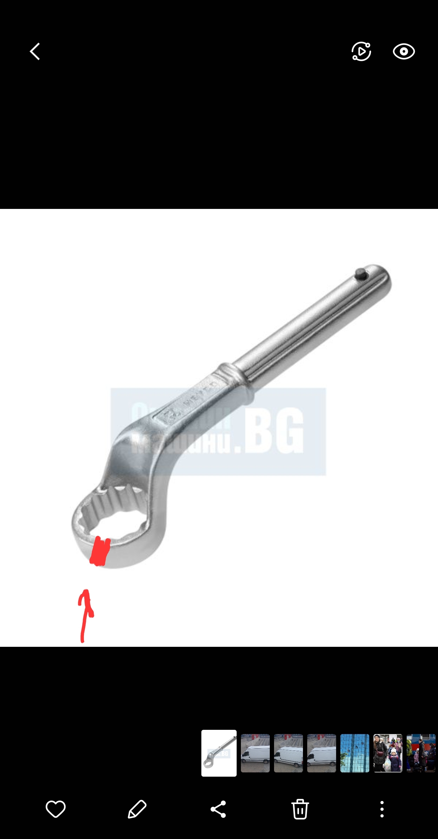

Важно е и с какъв ключ ще я развиеш. Аз за една сонда си бях срязал малка част от лула, колкото да мине жицата. Така успях да не прецакам съвсем захвата.

Мненията са различни в нета за развиване при ниска и висока температура. И двете мнения се опират на разширението на материала при висока температура.
Ще срежа един ключ, но незнам дали няма да се разшири като напъна да отвивам.

Имам такъв ключ ,по спомен съм го купил от Практикер.Ако имате път към Несебър мога да ви услужа за развиването.

Не си хаби ключа да го режеш. Има си заводски срязани, колегата ти е показал над мен.
Като го отрежеш и ще загладиш гайката с него.

Ako срежеш лула, или ще се огъне, или ще се счупи. Тези, които ги продават готови срязани са доста по-масивни.

Би трябвало да е поне 16мм
Затова и не съм имал проблем с ключа - чупене, огъване и т.н.
Принципно рядко съм срещал рязана звезда повече от 14, а имам доста ключове и си спестих търсене.
Иначе намирам сега един 16-18 https://www.onlinemashini.bg/kliuch-rqz ... 2450/74722
