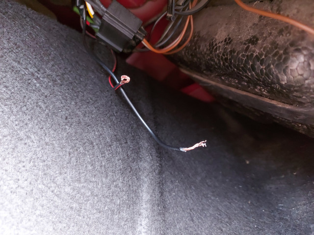

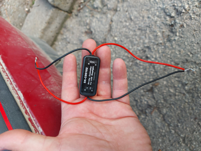

Здравейте! Понеже си нямам никакво понятие от този мигащ модул, който днес си взех, а навсякъде чета, че било супер лесно (но не и за мен :D ), се обръщам към Вас, с цел да ми помогнете, да си го свържа и да замига. Човекът, от който си го взех, естествено каза, че ще стане на Голфа.. Стигнах до някъде, като отстраних главния кабел и после пробвах всякакви видове връзки към него от въпросния модул, но единствения ефект, който беше, е да светне както преди - без никакво мигане/примигване. Не съм бутал кабелите, от третия стоп (горе), а само тези на снимката. Ето и две снимки прикачвам на модула и на оголените два кабела (единия, който отива на горе към стопа и другия). Моля Ви, за по-подробно обяснение - кое къде да свържа, за да получа желаният ефект. Поздрави на всички! :love.vwclub

Ама има 1 малка подробност / за LED стоп е ./

Прекъсваш кабелите на стопа. Захранващите на V in. Излизащите от V out отиват към стопа. Спазваш полюсите и би трябвало да стане. Но не подкрепям тия мигащи трети светлини, объркват автомобилите зад теб. Вместо да обостри вниманието на спиращия зад теб го разсейва и вероятността да те натресат е още по--голама, но щом е модерно ...

Най- вероятно си опраскал крайния транзистор на модулчето. / а,а е залято /
