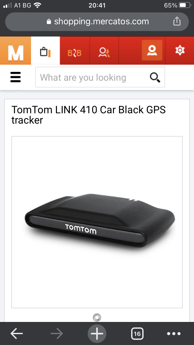

Такааа, значи втори път разглобих огледалото и демонтирах антена тип дънна платка и всичко ми се вижда ОК, но незнам как да сваля кората на вратата без да изпочупя всичко. Смятам малко да се образовам от тубата и тогава да се захващам, че и взе да се свечерява. Следващото нещо което открих е май някакъв GPS модул който на всичко отгоре и премигва. Нека Тони да каже какво е точно това ако знае. Тази джаджа е вмъкната в левия панел зад врътката на фаровете. И е марка ТомТом

Там е бушонното табло, най -вероятно предишния собственик си е взел захранване през бушон за допълнителна навигация .

За мен мистерията е полуразкрита. Томтома е gps тракер.Предния собственик е била френска фирма превозваща трудно подвижни деца. Сега само трябва да го демонтирам и да видя дали може да влезне в употреба на някой друг.
