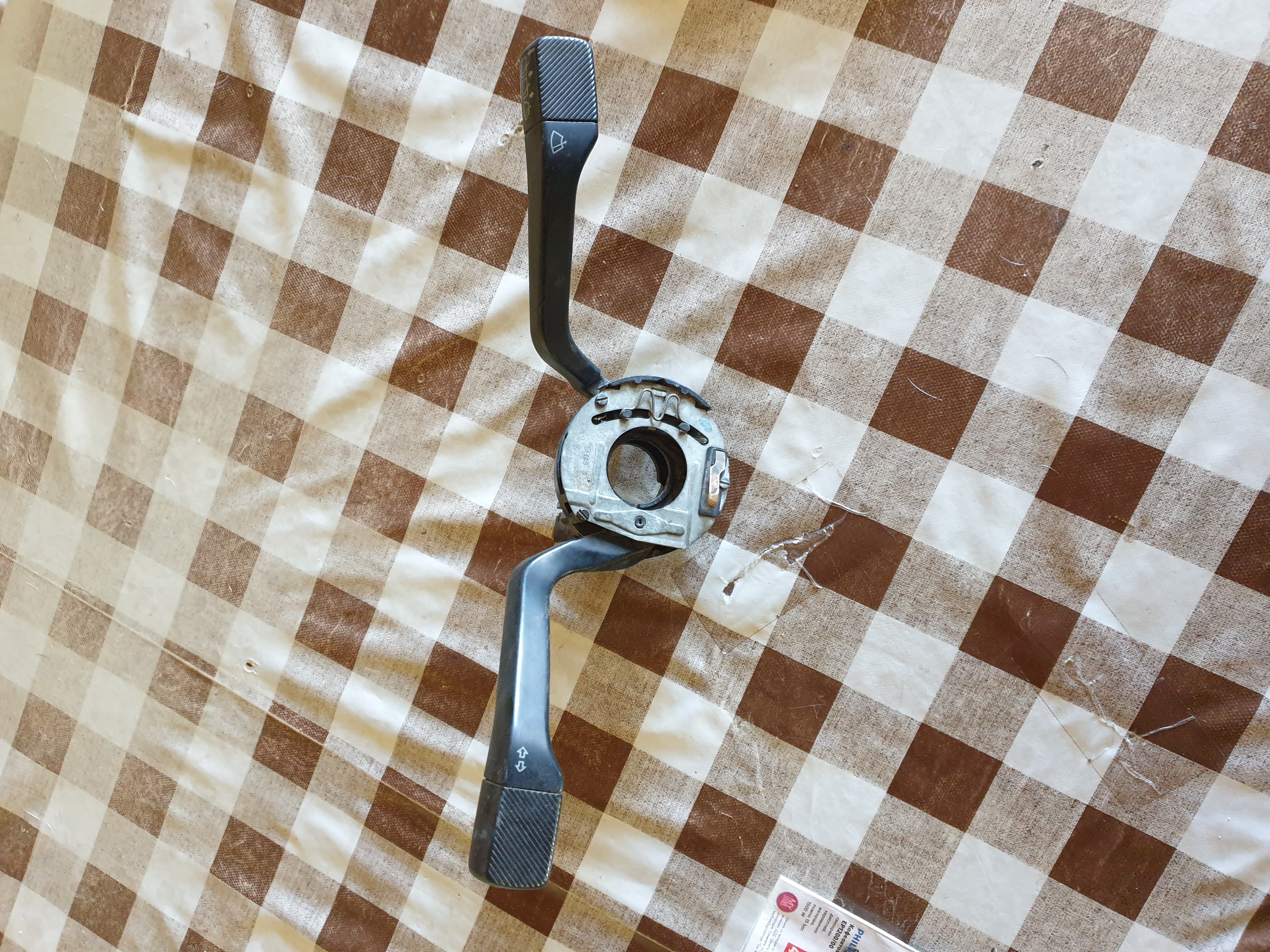

Здравейте.Притежавам един ветеран от 88-ма година,а именно Голф 2.Та проблемът му е с интервала на чистачките.Когато лостчето е в положение на интервал,чистачките работят все едно са на 1-ва скорост на позицията.В момента в който дам къси-дълги,или включа задната чистачка,челните спират независимо в какво положение са на челното стъкло,и след няколко секунди тръгват пак без да спират.Понякога интервалът работи но за кратко.Май стана доста дълъг поста ми,но се опитах да обясня какво се случва.Някой имал ли е такъв проблем,и как го е решил.Благодаря за разбирането

88год." междинката" -с гадните широки лостчета с аварийни мигачи до касетофона ли е? Не се се ремонтират ,а нови са скъпи .Другия по-евтин начин за проба е замяна на реле № 19 намира се като махнеш капака на предпазителите срещу теб.

Да.Широки са лостчетата,и аварийките са до радиото.Преди време сменях релето,по спомен беше № 19,но без резултат.

Реле №19 няма програмируем интервал на чистачките. Намери си реле с №99 и го сложи на мястото на №19 и тогава ще имаш програмируем интервал на чистачките.

191953519 е номера на лостчето. Има и Топранче (HP102 965) за 28 лв.

Не знам откъде го извади този номер ,но на моята са тези

Сменяй лостчето,иначе и моя беше с тези широките и с реле 99 от голф 3 си работеше без проблем с програмиране на интервала

Автора - разглоби лостчето и провери за отлепен проводник тип медна оплетка.

Колеги,не търся програмиране на интервала.Просто сега липсва.Когато съм на интервал,чистачките работят постоянно.

В релето ти е проблема, смени си релето и ще се оправи.
