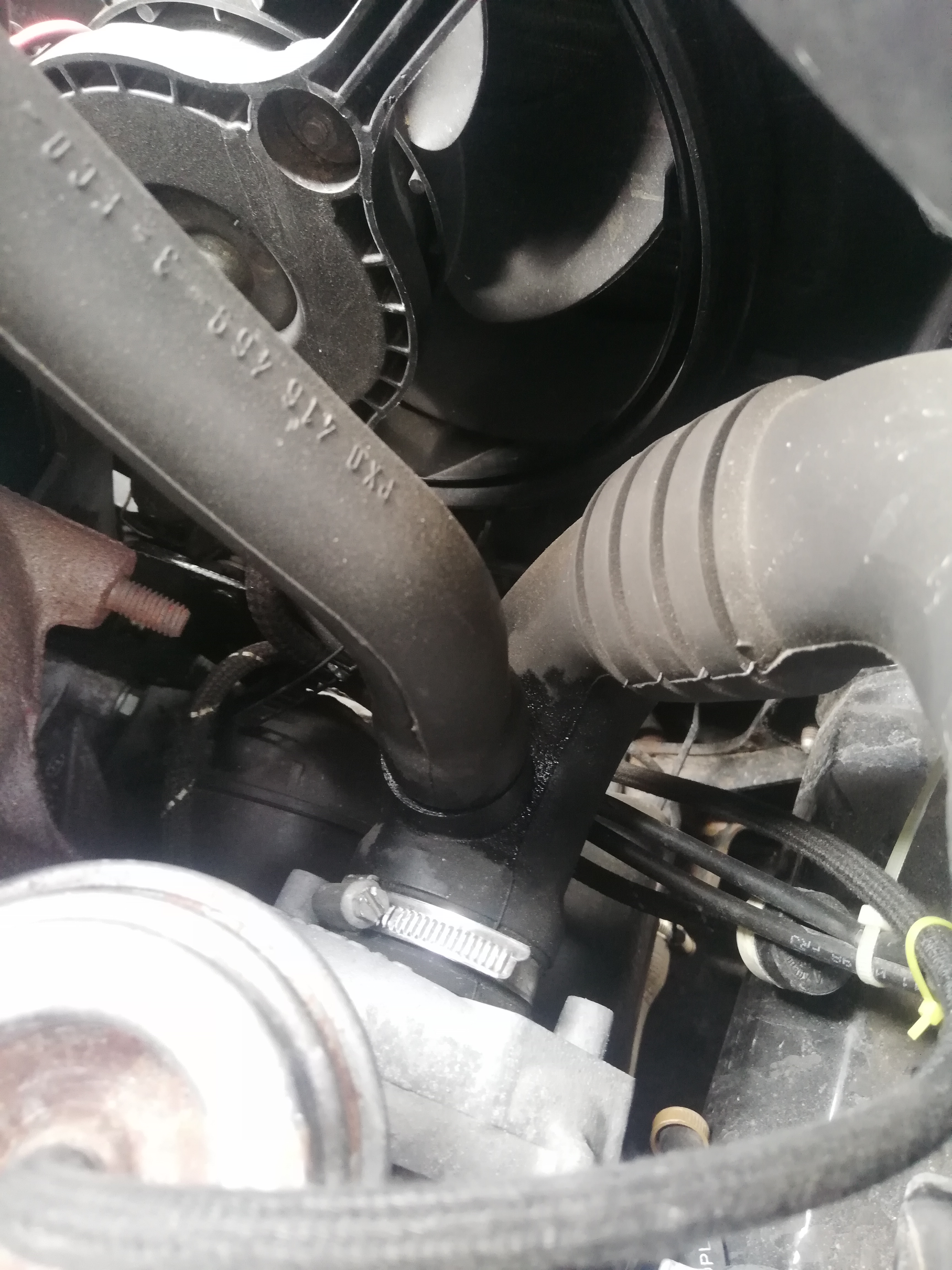

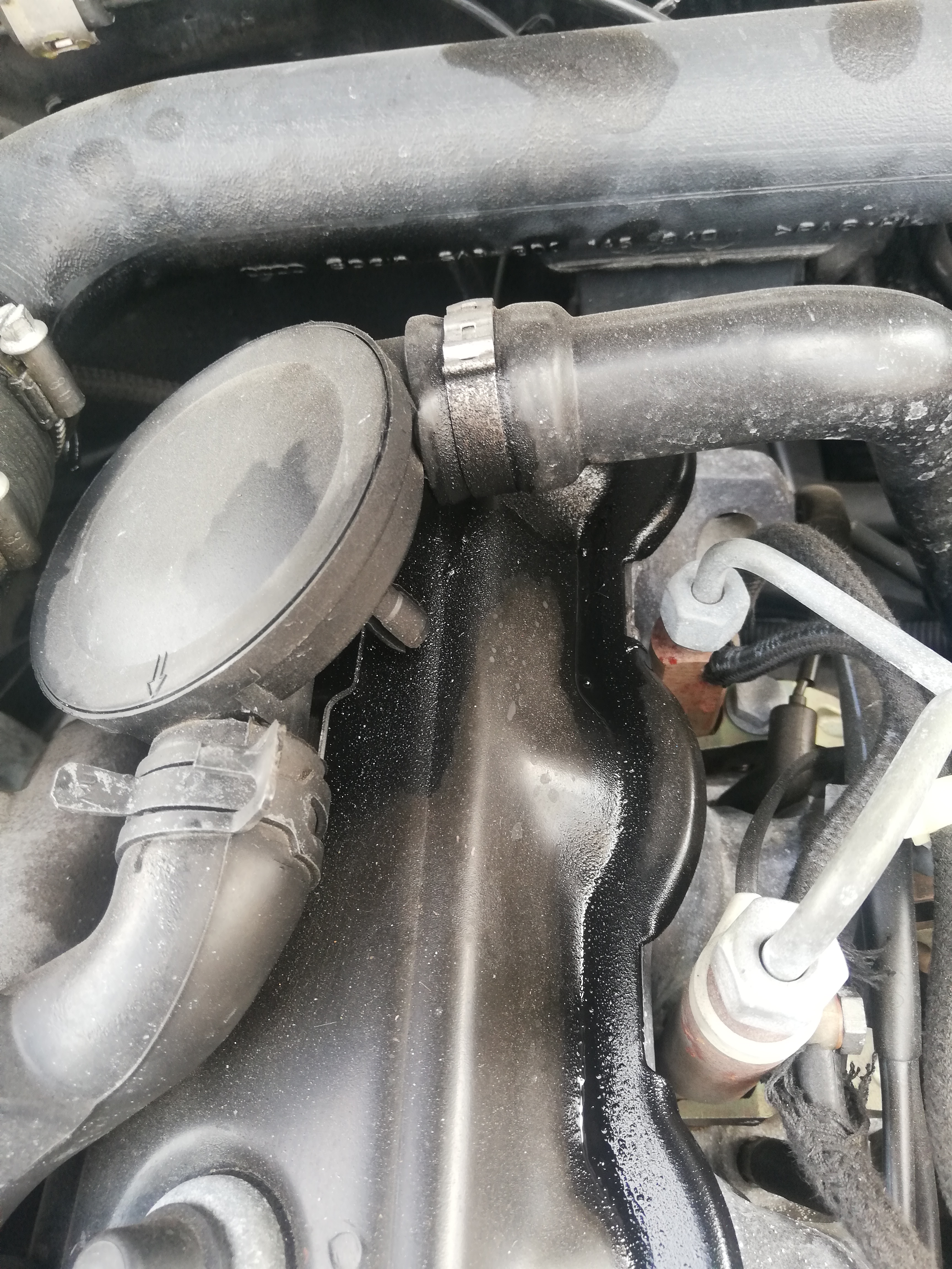

Здравейте колеги,
Колата е пасат 1.9 тди, 98г. 110коня и проблема, който имам е омаслени маркучи. Турбото е рециклирано преди 3 години и наскоро ми измиха двигателя, че не изхлеждане приятно. Омасляването, което имам е на единия маркуч преди турбото и на капака на двигателя. Прилагам снимки за да стане по ясно.
П.С казаха ми, че може да е запушен филтъра за изгорелите газове, който е на капака на двигателя.

Смени клапана на картерната вентилация не е скъп към 20 лв е.

Трудно ли се сменя, защото не можах д намеря тема как става.

Елементарно се сменя разкачваш двата маркуча и внимателно вдигаш клапана нагоре и това е.
