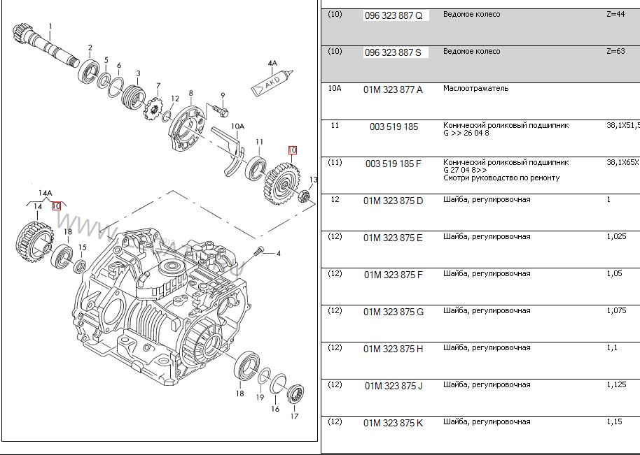

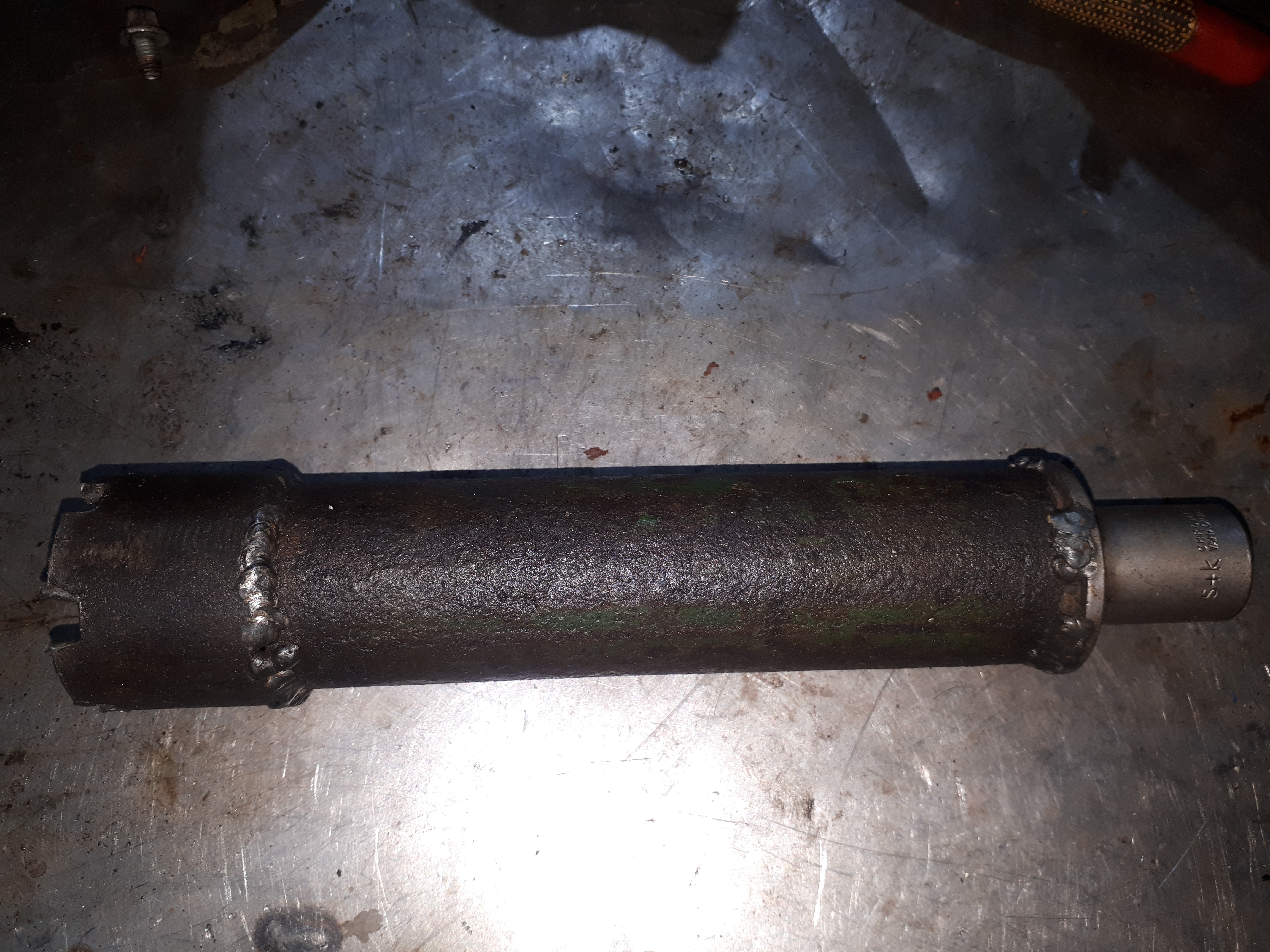

Лагера ,който страда и шуми е номер 2 на схемата.Втулката номер 3 се отвива със специален ключ.Аз съм направил от тръба,нищо сложно няма

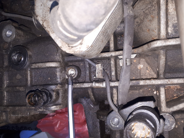

Във тази втулка (номер 3) е семеринга ,който отделя двете масла едно от друго.Размера му е 34x52x7. Втулката има стопорен болт ,който се намира от външната страна ка кутията.Много е важно да не забравиш да го отвиеш.На снимката съм го посочил с отвертката>

1. Не си ми пратил какъв е типа на проблемния лагер номер 2. Той еднакъв ли е с номер 11 (който не се чете напълно на снимката) и трябва ли и той да се сменя?
2. Какъв е типа на лагерите и семерингите на самия диференциал. Сигурно и те трябва да се сменят.

Лагерите са конусни. Проблемния е с номер по Vag "096323851a", размера е 34x64x23.Той е виещия.Търси го по размер в магазин за лагери или по оригиналния номер от представителството.На диференциала лагерите са 096323981p (41x68x17.5) и другия 002517185m (46x75x18). На чашките (две алуминиеви втулки с резба) на дифа имаш и две уплътнения ("0-пръстени) с размери 98x3mm и 92x3mm.Двата семеринга в момента не мога ти ги кажа.Лагера с номер 11 по схема най-често е здрав. Номера му е 003519185F (38.1x65x18).

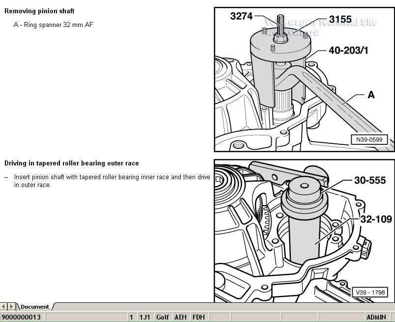

Семерингите са единия 50x65x10 ,другия е 50x65.2x10.На горната схема с шайбата номер 12 регулираш хлабината в лагерите.За размера на лагерите все пак провери по номер на рама,може да има разлика в годините на производство. Ето ти схема как се демонтира и монтира пинъона.Ако имаш въпроси пиши тук.

Можеш ли да ми пратиш размерите или скица с размерите на специалния ключ за сваляне на пиньона (снимката по-горе):
- диаметъра тръбата,
- дебелина на тръбата
- размерите на зъбите.

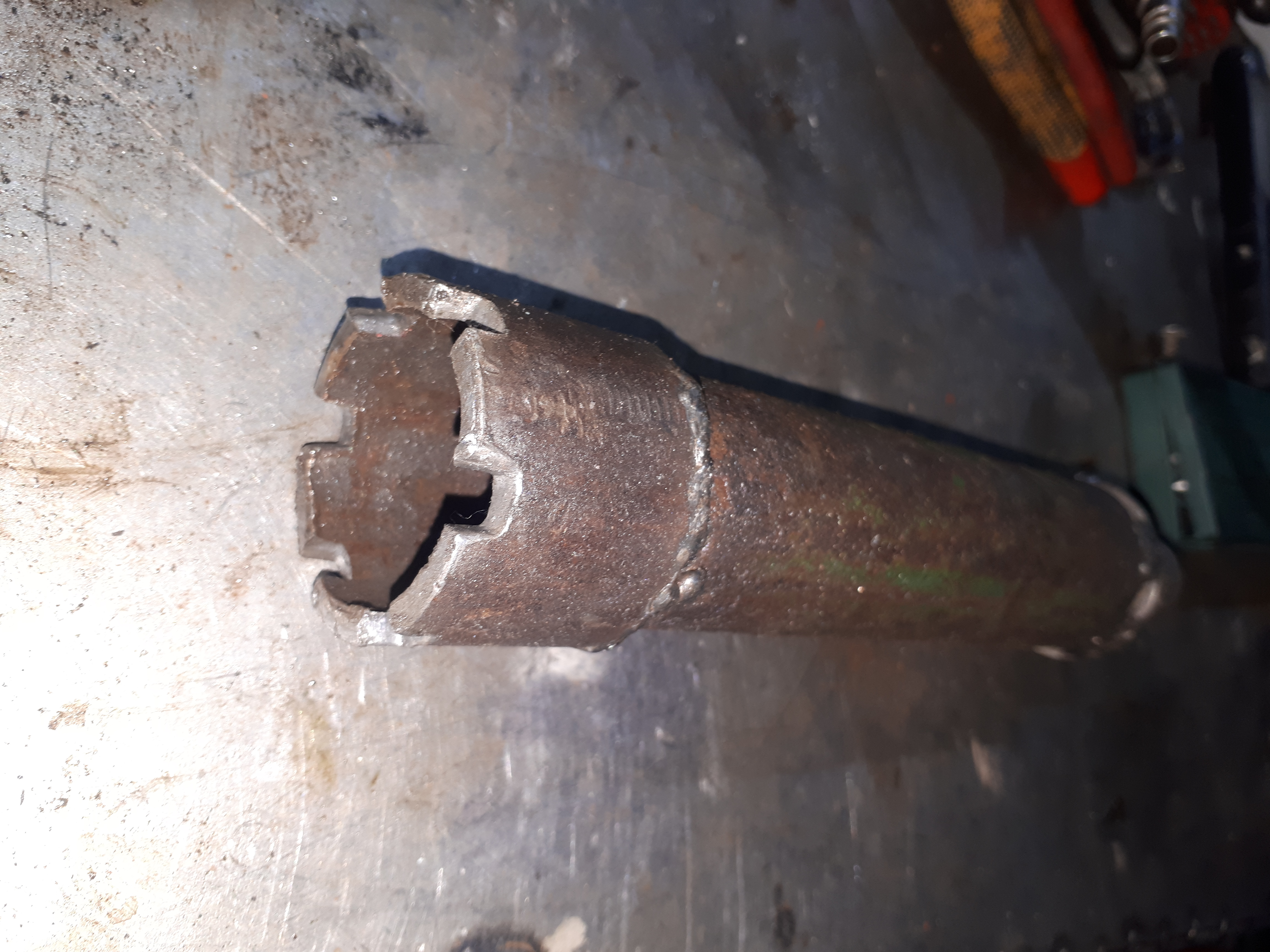

Мога ,но след празниците.Проблемния лагер се предлага оригинален и не е скъп.Ако искаш мога ти пратя подарък втулката (тази за която ти трябва ключ) за мостра да си направиш ключ по нея.Имам една повредена ,ако не съм я изхвърлил.

Смятам ключа да изработя чрез нарязване на канали на тръбен ключ(камък CRV33mm), външния диаметър на който е 49мм. Броя и размерите на каналите по периферията на ключа ще нарежа според вътрешните зъби на втулката, която ми изпратиш.

Сега забелязах, че вътрешния диаметър на камъка може би ще е малък за да премине през него пиньона.
Ще използвам предложения от теб вариант с тръба, на която ще нарежа канали според вътрешните зъби на втулката.
