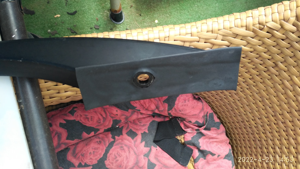

Здравейте ,миналата седмица забелязах мокро петно на тавана точно под средната стъпка на десния рейлинг .видях как се свалят капачките ,но питането ми е с какво да ги залепя .

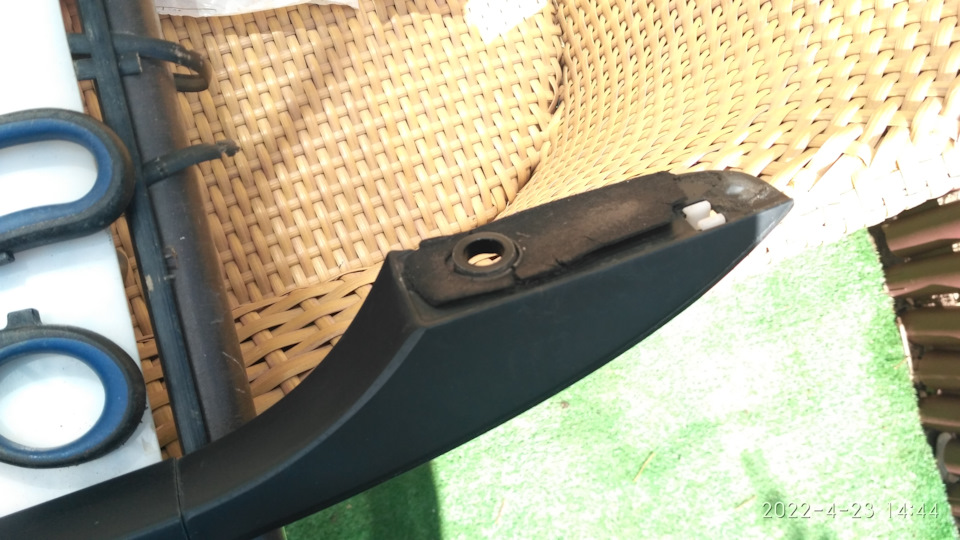

от долу е една гума, която с времето си се разпада... аз лично преди няколко седмици, се бях решил и смених "гумата" под релсите
Само внимавай как "измъкваш" планките на релсите отпред и отзад, че има едни щипчици, които се чупят лесно и после .... :banghead

Здравей,а тази гума от втората снимка с двйно лепещо ли е .И използва ли някакво лепило или силикон.

не, не е двойно лепяща, дори оригинално, гумата която се ползва е без лепило
това е, което ползвах
