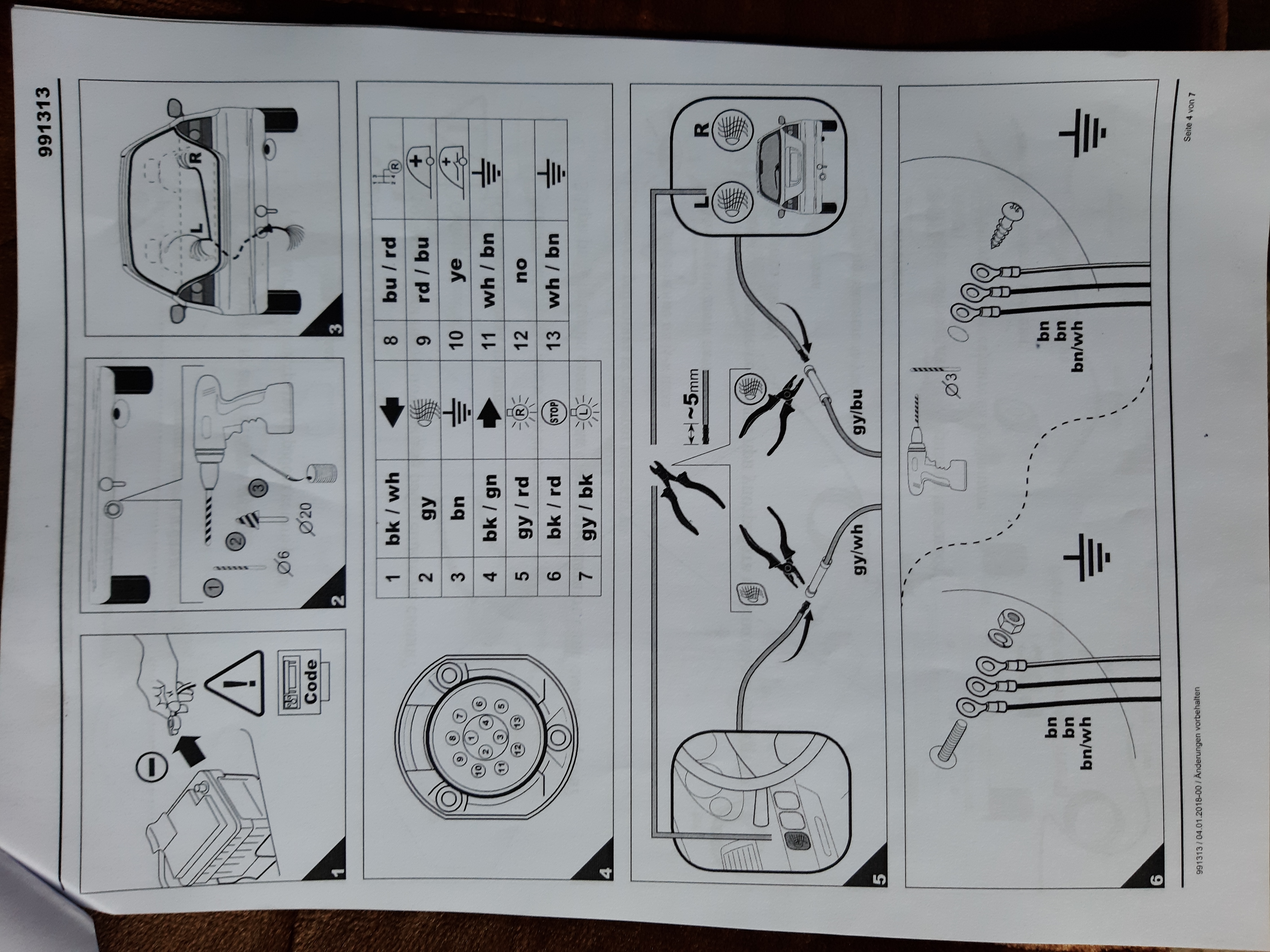

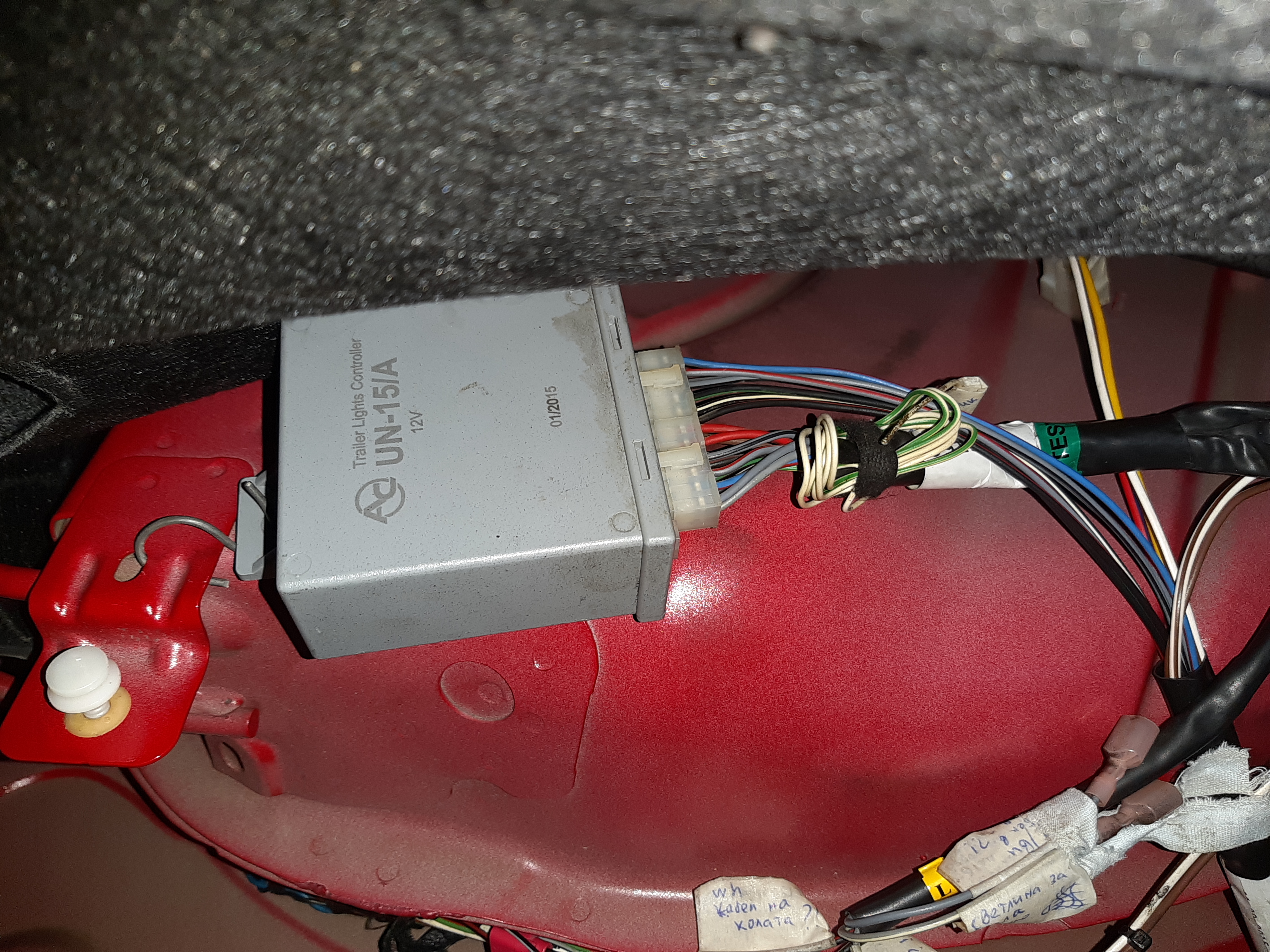

Здравейте! Моля за помощ.Взех теглич с модул, втора употреба.Монтирах теглича, но имам няколко въпроса.Ще Ви приложа снимки на модула със схемата на свързване. Модула и буксата са за 13 пинова.Аз имам ремарке туристическо/товарно със 7 пинова букса.Няма да закачам каравана и т.н.Сложих 7 пинова букса на колата. Свързвам всичко по схемата.Излишните кабели не ги свързвам.Благодаря предварително на всички! Бъдете здрави!
Въпроса ми е колко А да сложа на бушона? Аз сложих 15 А, добре ли е, не е ли?Моля да ме посъветвате!
Тук дават да се свърже допълнителна светлина за мъгла. Аз нямам такава на ремаркето. Просто няма да свързвам кабелите. Нали?

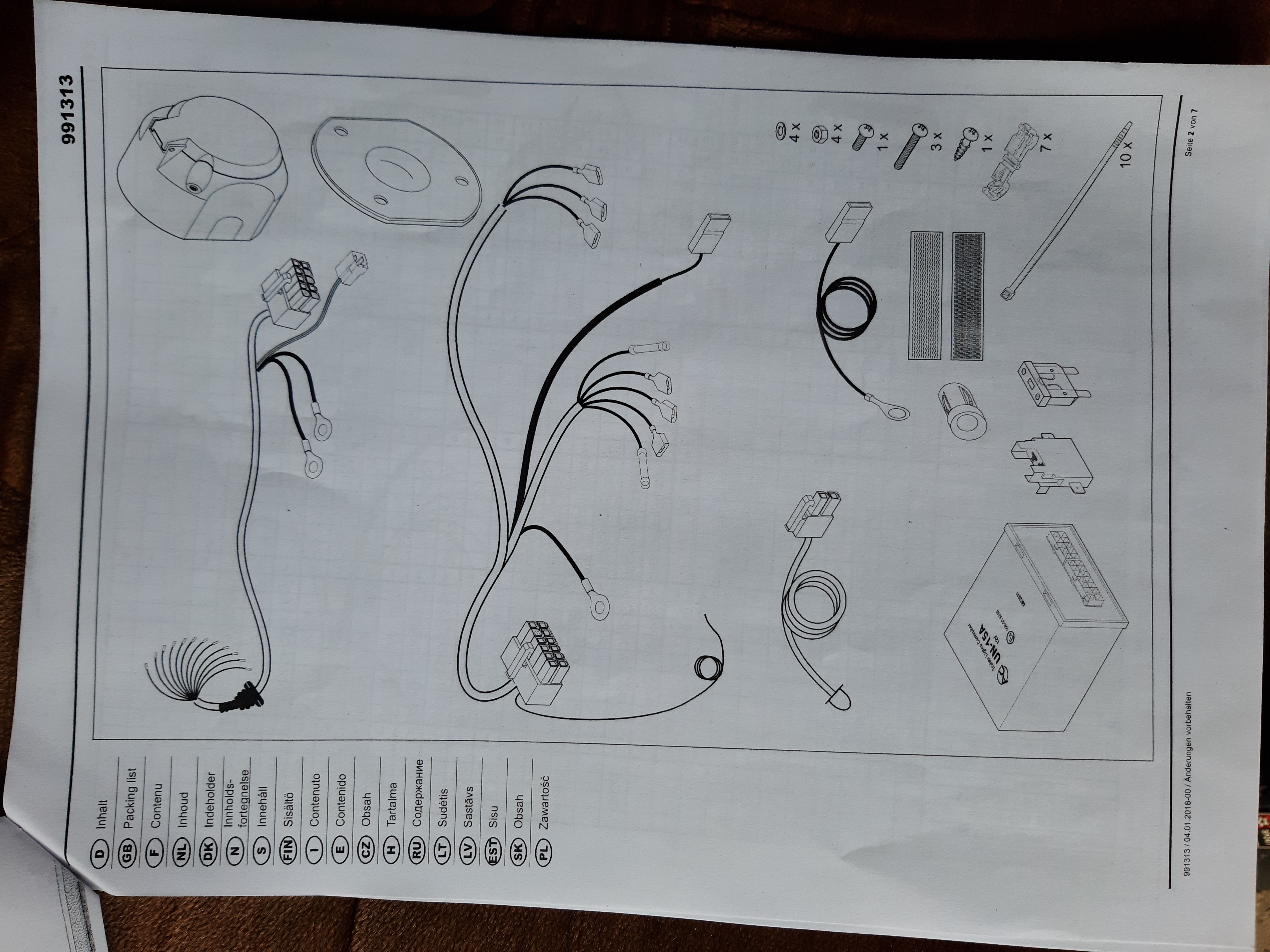

Тука е по-ясно дадено за допълнителната светлина за мъгла.

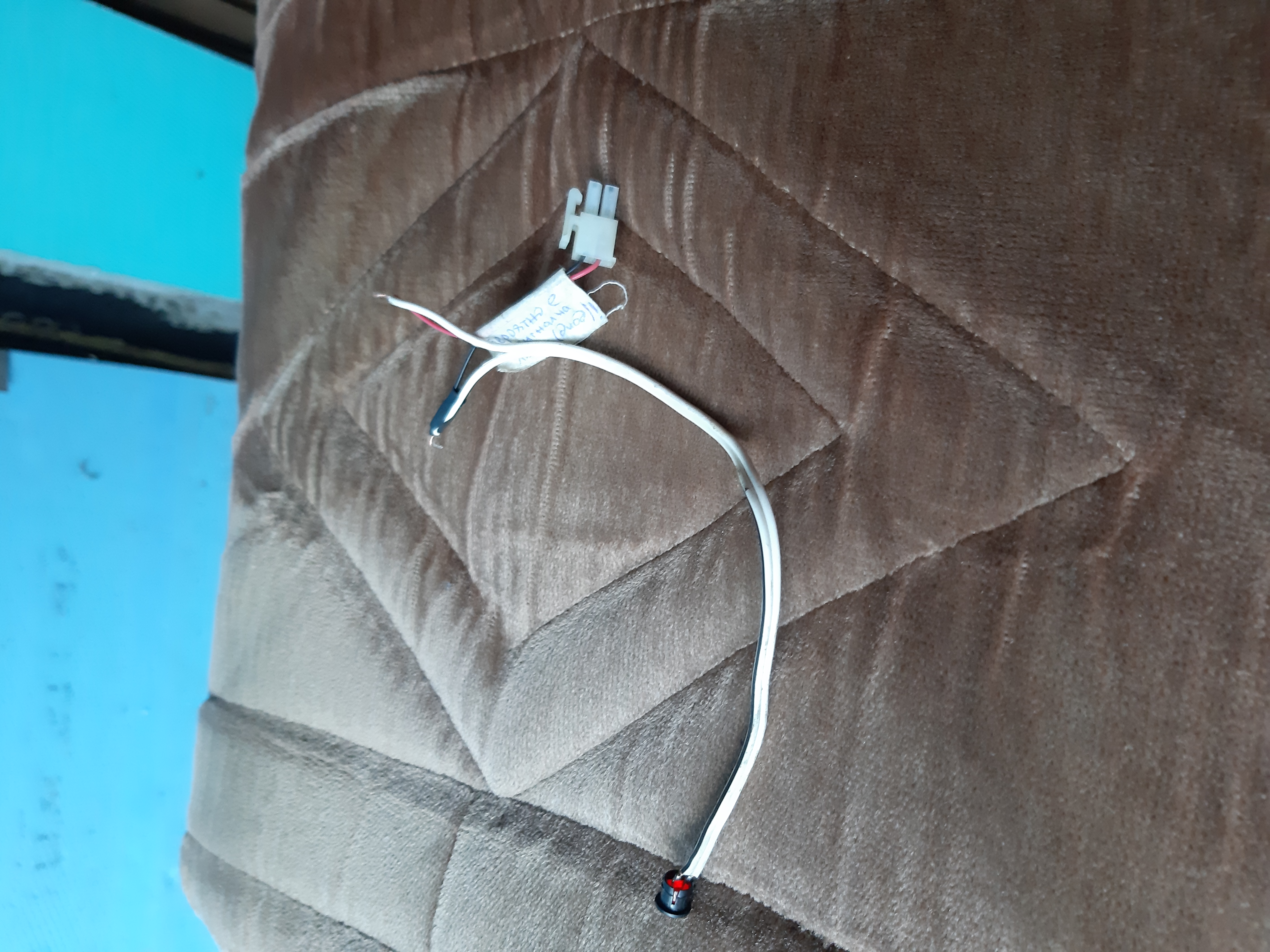

Парктроник нямам, няма да го свързвам?Тази диодна лампичка , за какво служи?

Още снимки пращам.
Това е диодната лампа, която ще пригодя. Беше отрязана. Мисля , че става. Но за какво служи?
