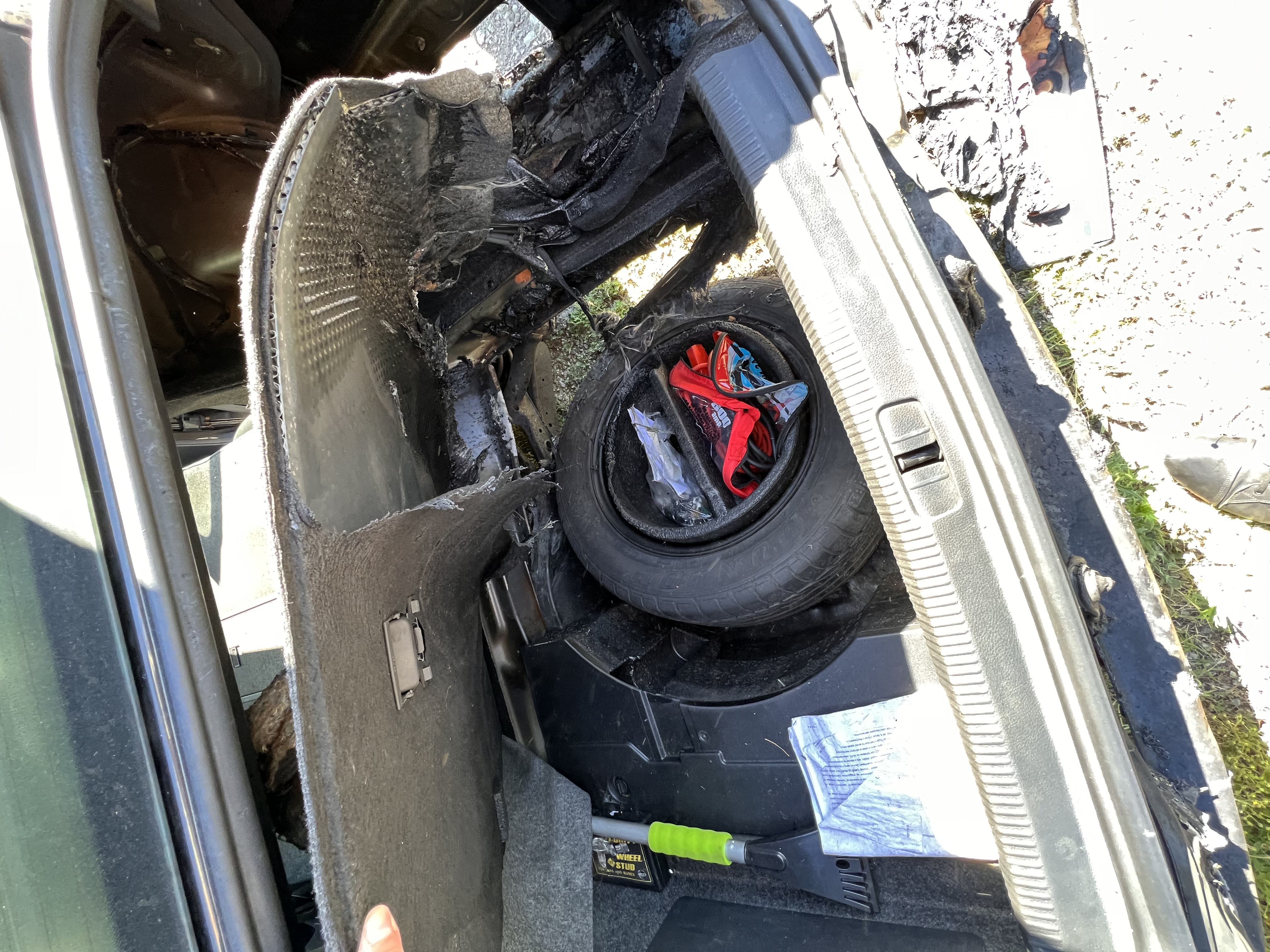

Здравейте, колеги.
От около 1 г съм собственик на VW Passat B6 1.8 TSI.
Страхотен автомобил, удобен както в града така и на дълъг път със семейството.

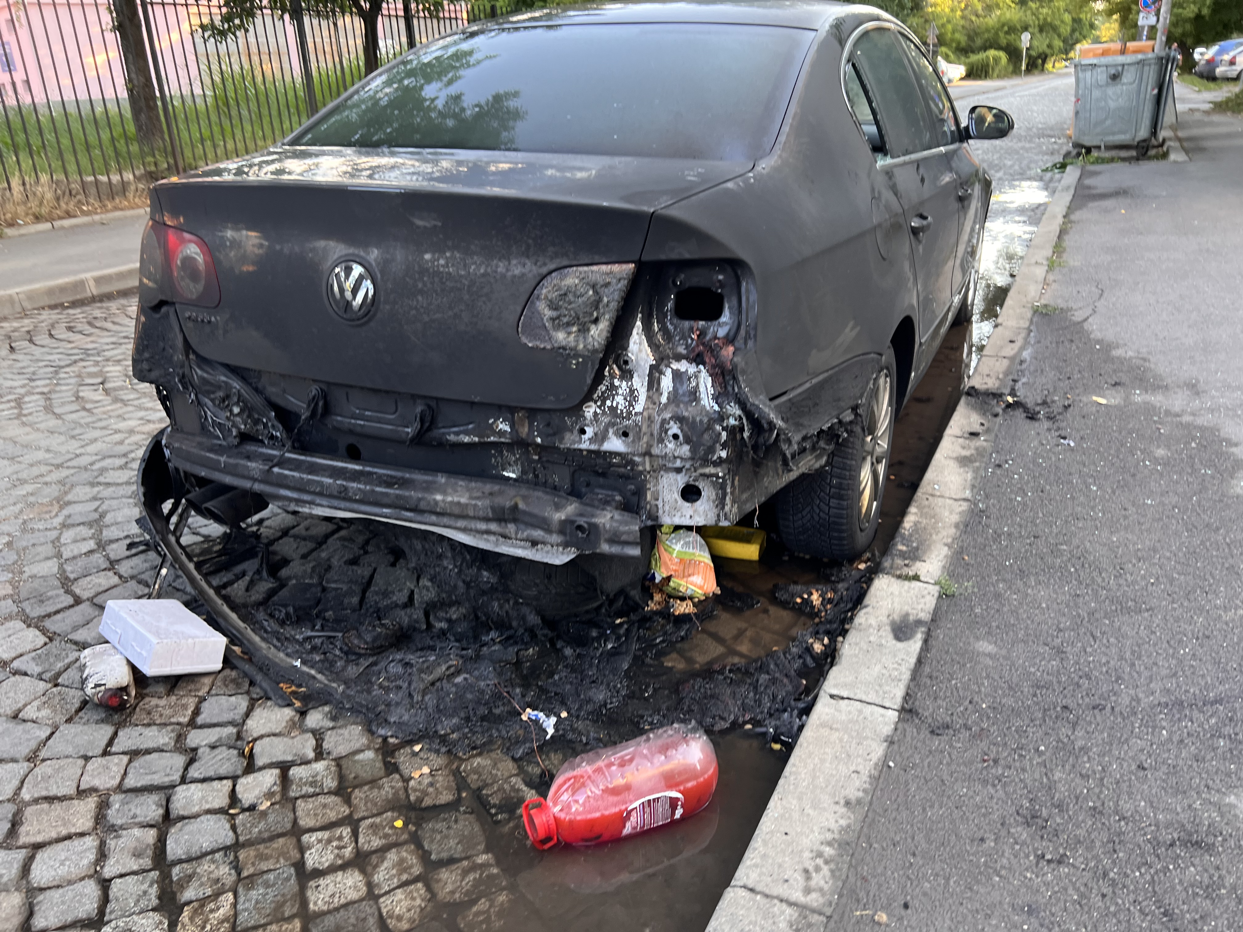

За огромно мое съжаление преди няколко дни в гр. София през нощта беше запален от неизвестен извършител. Конкретни причини за запалването не намирам, според мен е лошо стечение на обстоятелствата и малшанс. Запалването е 100% умишлено, като има късмет, че таксиметров шофьор е видял, че гори и се е обадил бързо на пожарната, които са дошли мигновенно.

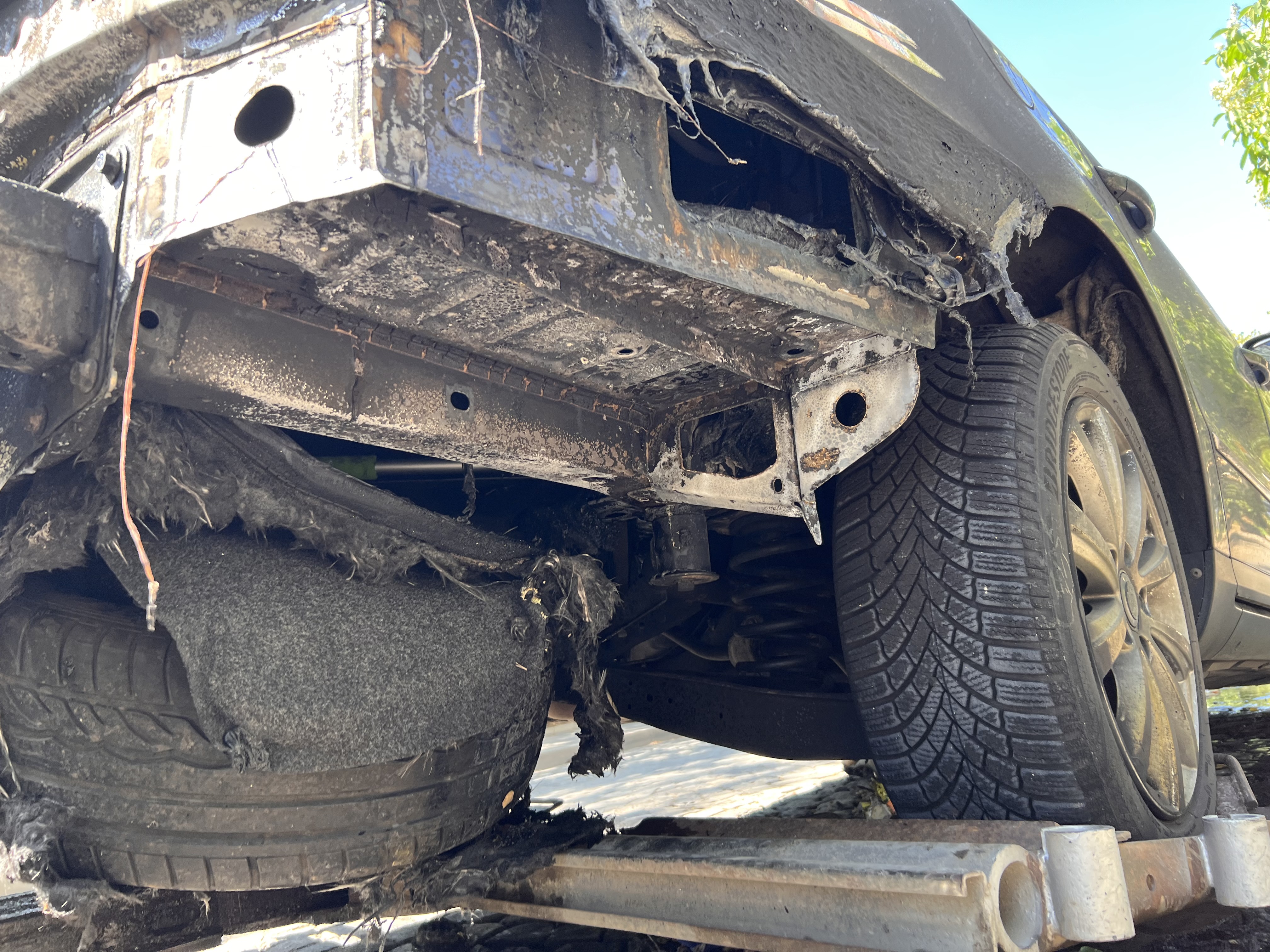

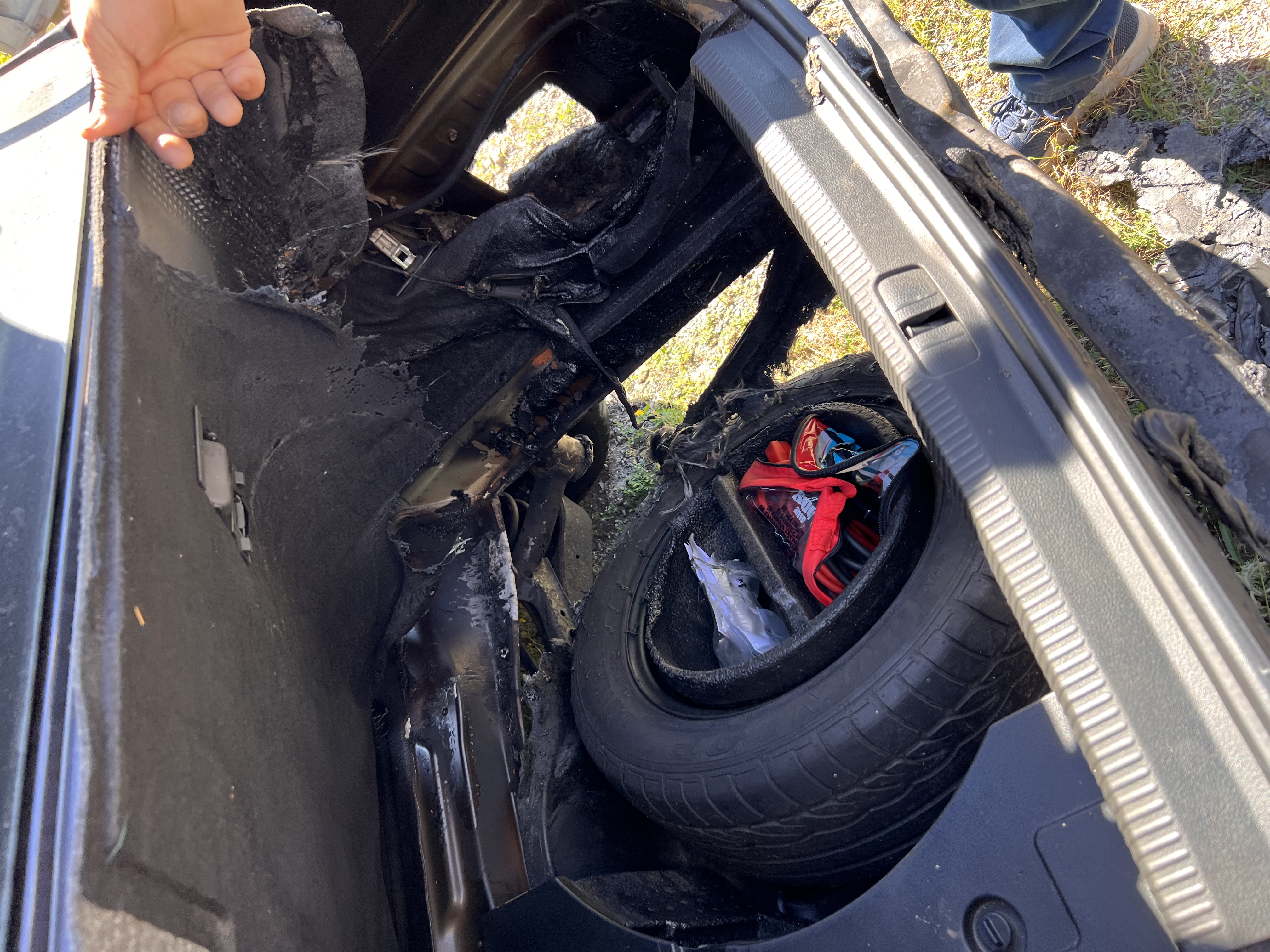

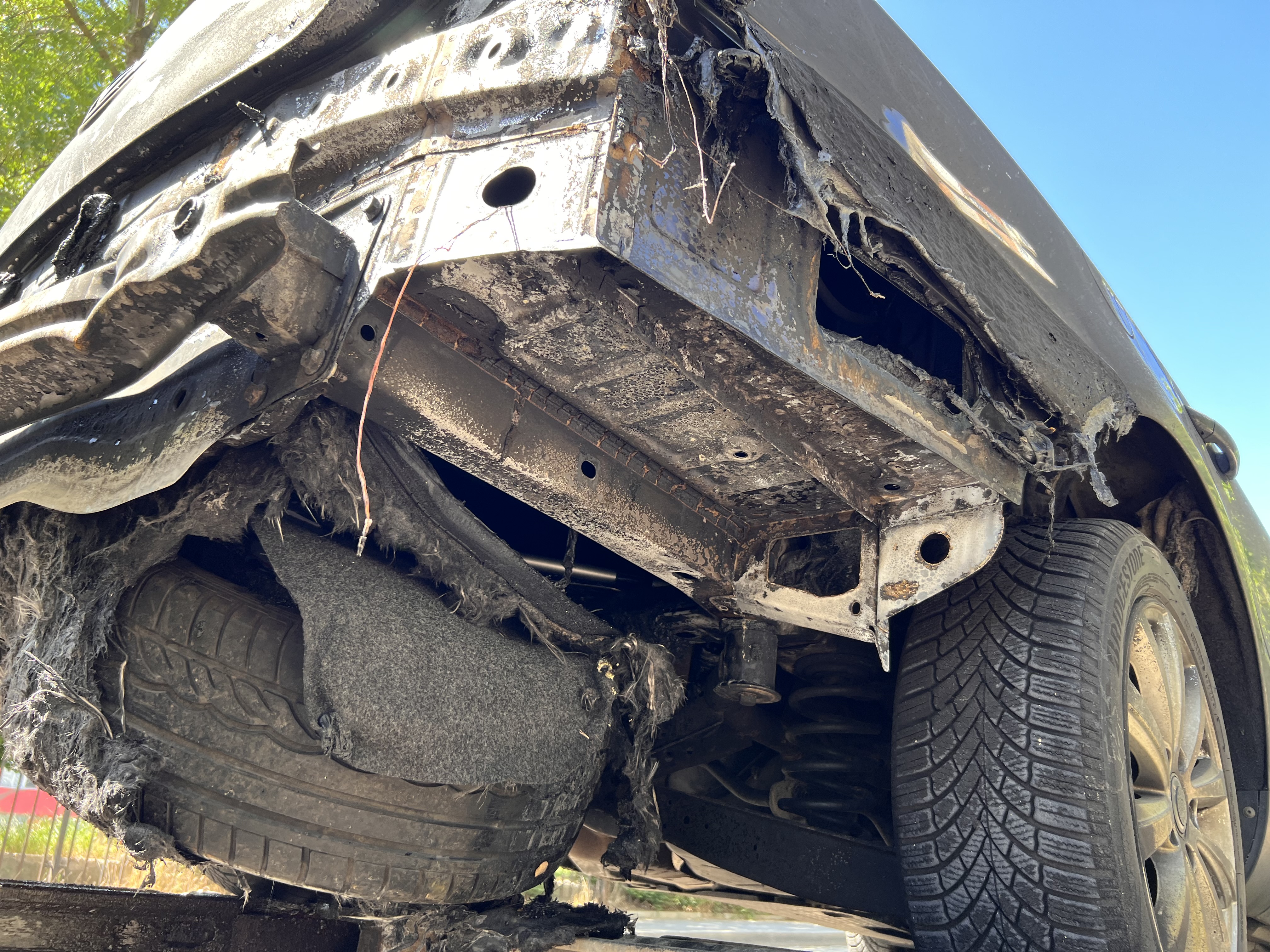

Огъня е в багажното отделение в дясната част на колата. Не е засегнал седалките, което е добре. Реално основните поражения са в дясната част, като там пода е стопен, както и съответно цялата задна броня.
"Добрата" новина е, че имам КАСКО, което ми дава възможност да си избера да я тотализирам или да правя опити за спасение. Като цяло те ме посъветваха да не се занимавам едва ли не и да се пише тоталка, но на мен лично колата ми е много ценна и бих опитал докрай да я възстановя.
Бих искал да попитам какво мислите вие? Има ли колеги, които са се сблъсквали с нещо подобно и могат да дадат съвети? Намирам се в гр. София и ще се прави в доверен сервиз на Армеец, като все още не е влезнала в конкретен сервиз за преглед.
Приложено изпращам и няколко тъжни снимки.. Благодаря предварително! :confused

Въпреки, че пожара е бил предимно от зад в дясно, съдейки по снимките, щетите са значителни. Ще се наложи пребоядисване на поне една трета от колата, а вероятно и повече, това ще се изясни след измиване и съответно установяване на състоянието на боята/лака под саждите (предполагам част от тях няма да могат да се изчистят). Нова броня, под (корито) на багажника и вътрешни кори, нови задни светлини, с част от окабеляването, подозирам, че ще се наложи да се сменят и някои от прозорците (не съм убеден, че ще се изчистят). Само до тук сметката става дебела, но това което най-вече ме притеснява е състоянието на напречната греда (точно пред багажника) и надлъжната дясна. Термичното въздействие със сигурност е повлияло на структурата им и е отслабило здравината им, което прави автомобила опасен. Не забравяй, че това е самоносеща конструкция. И това са само нещата които се виждат на снимките. Може да има и други компрометирани структурни елементи по купето, евентуално поражения по тампони (или други елементи) на заден мост (сменят се малко тегаво), поражения по спирачната система (маркуч, кабели, моторче на паркинг спирачка ....) и кой знае още какво. Изобщо не съм убеден, че подобен ремонт е рентабилен, а ако не се направи както трябва и безопасен. Да не забравяме и дребни детайли като смрадта на изгоряло, която ще се усеща в купето дълго време, нали се сещаш как се е просмукала и напоила тапицерията на купето с дим. Принципно може да се ремонтира, но колко точно ще излезе всичко (така, че колата да е И безопасна) може да каже само специалист , след подробен оглед. Отделен е въпроса колко от това ще покрие застрахователя. Може би наистина е по-добре да се обяви за тоталка, да се вземе застраховката и да се търси друг, евентуален вариант е да се намери евтино същият, със здраво купе и гръмнал двигател и да преместиш твоя мотор в него, ако е здрав де, че тия мотори са малко ..... с лоша слава.

От това кола не става вече. Всичко до което се е докоснал огъня е за боклука. Кабели, ламарини, пластмаси - всичко.
Единствения начин това нещо да стане отново кола е да се отреже посредата и да се завари цяла нова задница. Доколко това е решение, всеки сам си преценява, аз кола две в едно не бих карал

Колите ви са боядисани само отвън, практически половината ви кола се пази от ръжда от няколко микрона цинк и малко восък. При един, дори малък пожар, всичко това си заминава и колата ви почва да гние отвътре навън.
