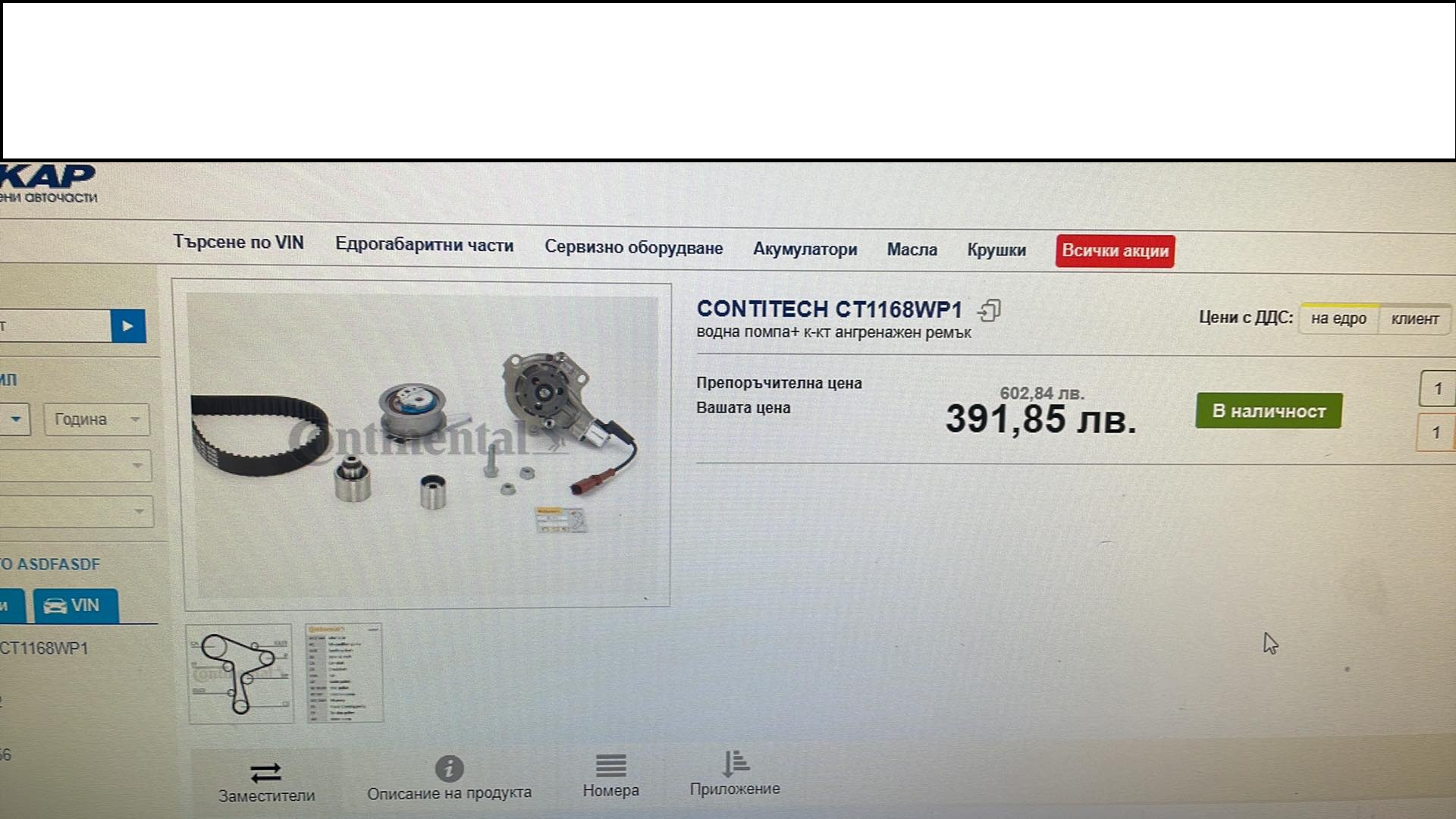

Мнениеот koliong » Вто 30 авг 2022 21:20
това мисля , че е добре!

Мнениеот boichopavlov » Сря 31 авг 2022 5:47
Оригинални с пробег 210000 км

Re: Ангренажен к-т и водна помпа за голф 7
Мнениеот fur1ous » Сря 31 авг 2022 10:45
Оригинални.
https://shop.ahw-shop.de/original-vw-za ... 19k?c=6667
https://shop.ahw-shop.de/original-vw-ku ... 11n?c=6667
Ако поръчваш им прати VIN-a, за да си сигурен, че частите ще станат.
Мнениеот deqnak__ » Съб 10 сеп 2022 20:33
Мисля, че оригиналната помпа е на Ina. Не съм сигурен. Аз сложих такава и ремък Континентал. Но, ако имаш въжможност сложи оригиналните. за 390 лева и малко повече де може и от Порше да се вземе помпата. На мен ми бяха оферирали смяна на Ангренажен комплект и пистов ремък с обтегача за около 1300 лева. Питай и там за програма 4+. Не е лошо да смениш и ремъка на маслената помпа за да си спокоен.
