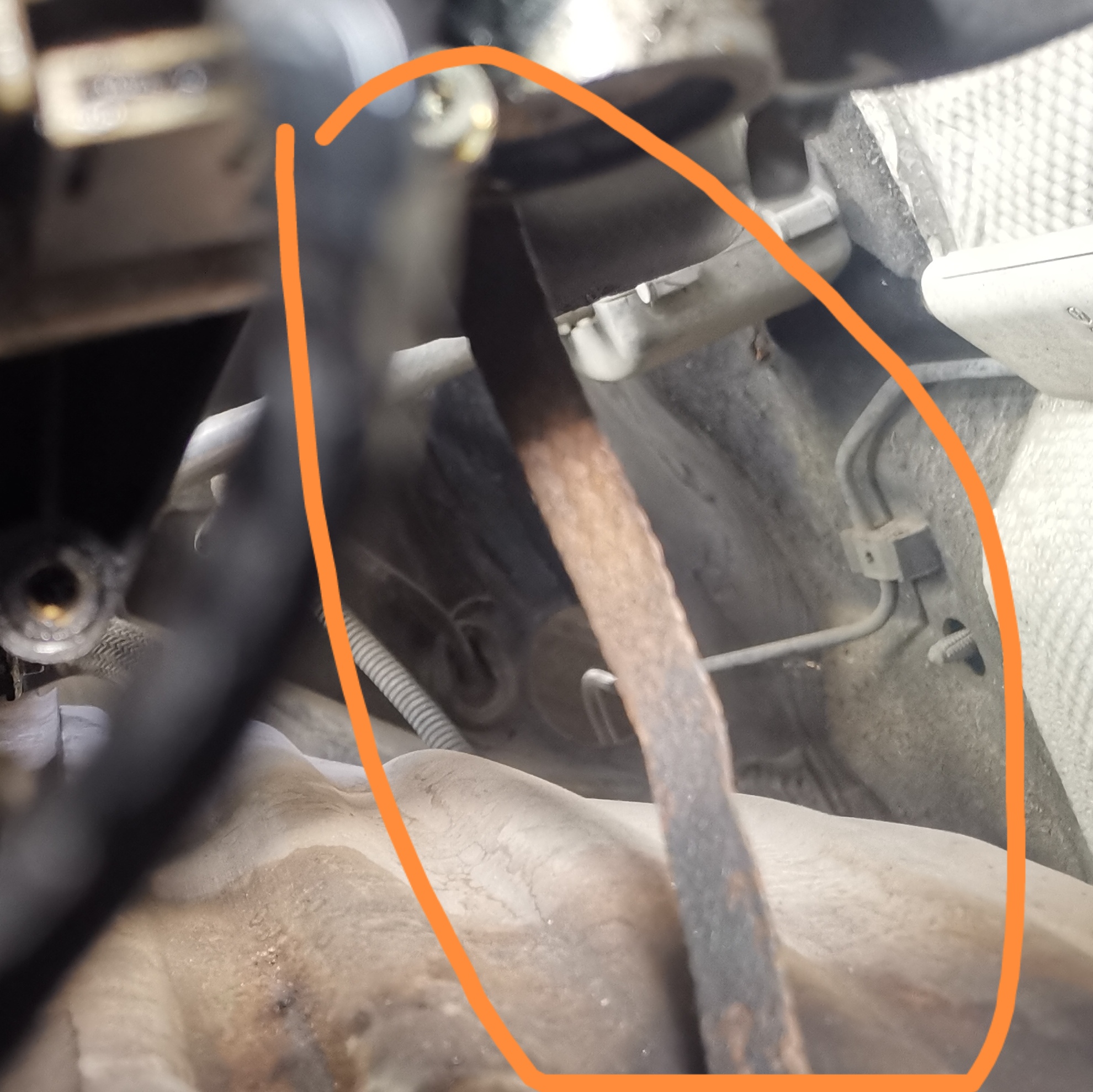

Здравейте, моля ако може някой да ми каже от къде се откачила тази медна клема и за какво е? Намира се под дросела и жилото за газта. Колата е Голф 4 1.6 sr 2000г.
Благодаря Ви предварително!

Маса от двигателя към купето.

Допълнителна маса.

caro написа:Маса от двигателя към купето.
Може би е към крепежа на бобината :screwy VW имат такива виждания.

Kris11 може ли някой, да ми каже точно къде трябва да св закрепи?
Днес огледах обстойно, но не видях къде да я закача.. Идва къса.. За към купето

Със сигурност не е за бобината. Може някой да е творил допълнително.

При Мк3 е закачена на бубината и на болт от капака на клапаните!

При тоя мотор бобината е хваната на блока.
