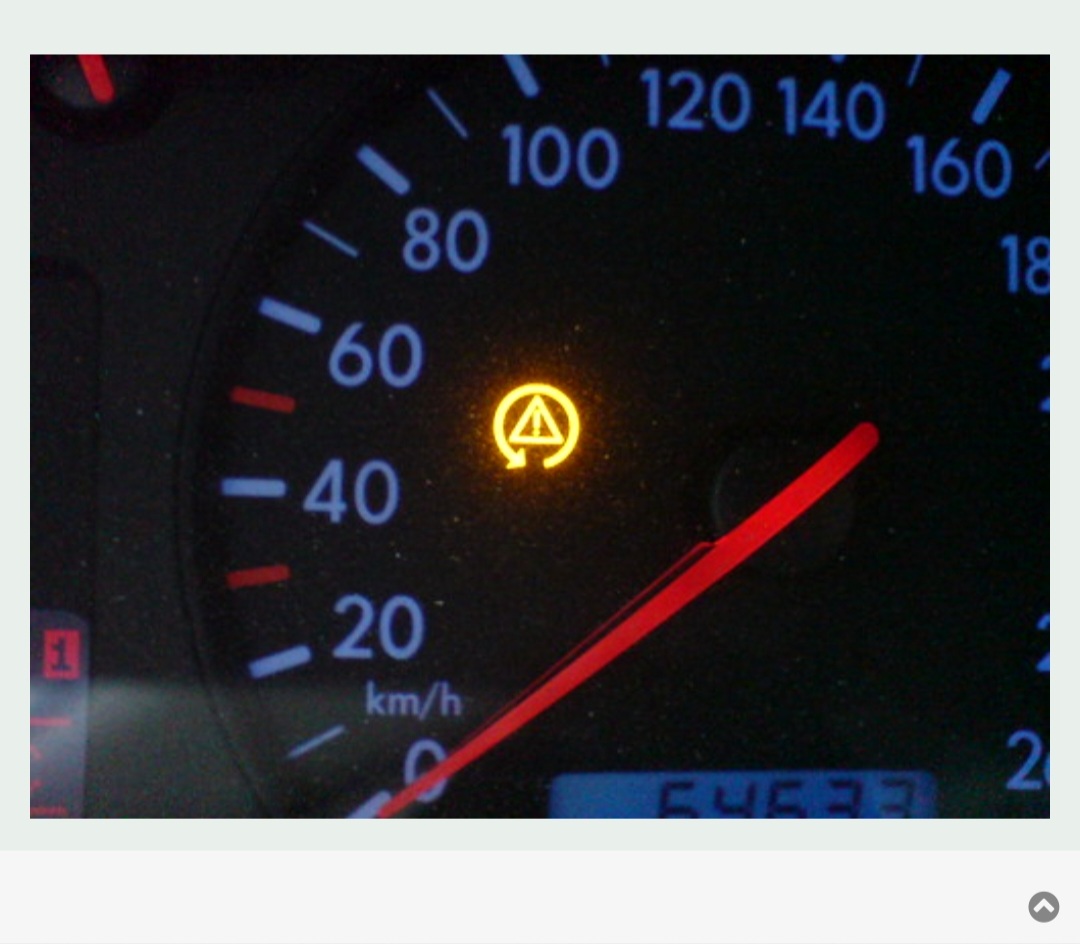

Колеги, някой да обясни моля за какво е тази лампа на таблото?

ASR или ESP който е свързан с ABS ,трябва ти диагностика,за да се види проблема.

Много бъркаш. Тази лампа съм я виждал и при мен,но много рядко светва. Нямам цитираните от теб асистенции.

То и аз по стикера в багажника и кодировката трябва да имам ESP и задна стабилизираща щанга ама нямам :) Таблата са унифицирани ,може и да е сменяно от друг собственик или автоджамбазина и да свети тази лампа ,а да няма реално този хардуер .Знаем колко са бъгави тези табла и как се освяткват по някое време .Може и да не означава нищо ,без диагностика играем на "тука има -тука нема " ,явно автора се е шашнал и за това пита .Реално като дадеш на контакт всички индикатори които са активни трябва да светнат и да угаснат ,освен ако таблото нещо не е манипулирано от някой хубостник.

Таз ламБа може да свети от много неща, като започнем от изключено ESP и стигнем до проблемен датчик на ABS или нещо ел по спирачната система (датчици), може да е и от датчик за странично подхлъзване. Без диагностика няма как да се разбере, кой елемент от спирачната система е, но е препоръчително да се направи диагностика по скоро.
