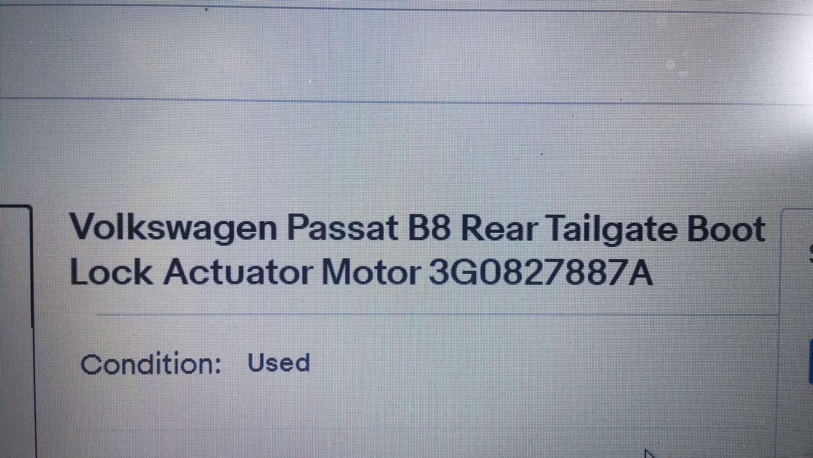

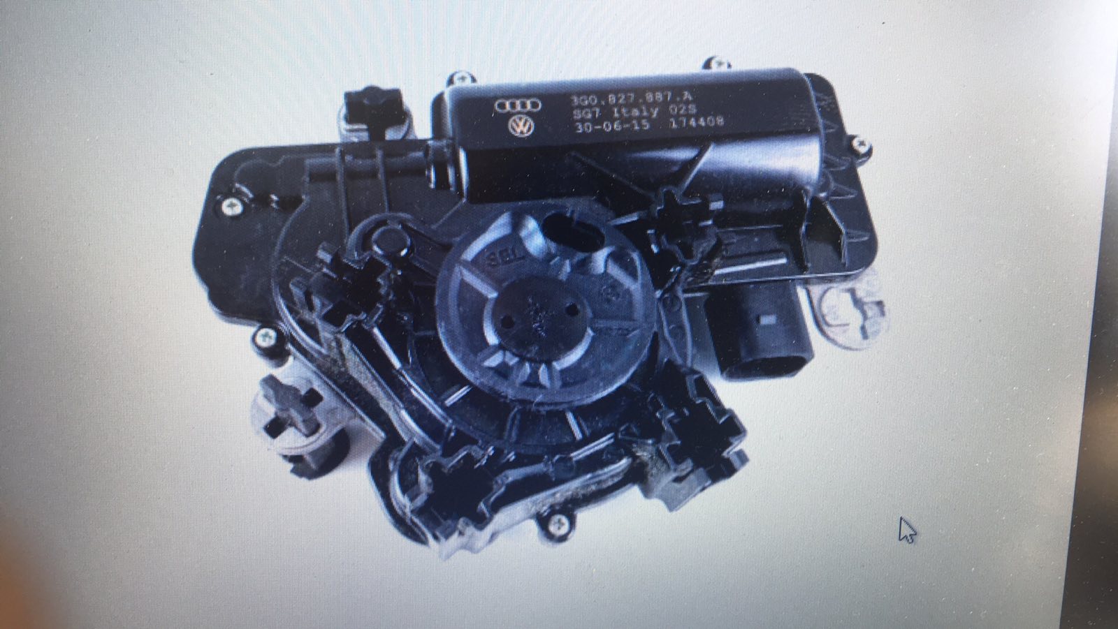

Почнаха да търсят проблема по веригата. Уж откриха проблема
Но само го "стегнаха" и издържа 3-4 дни. В крайна сметка ми казаха, че може и да не е това проблема...

След като сменихме часта... оказа се ,че не е това проблема.
