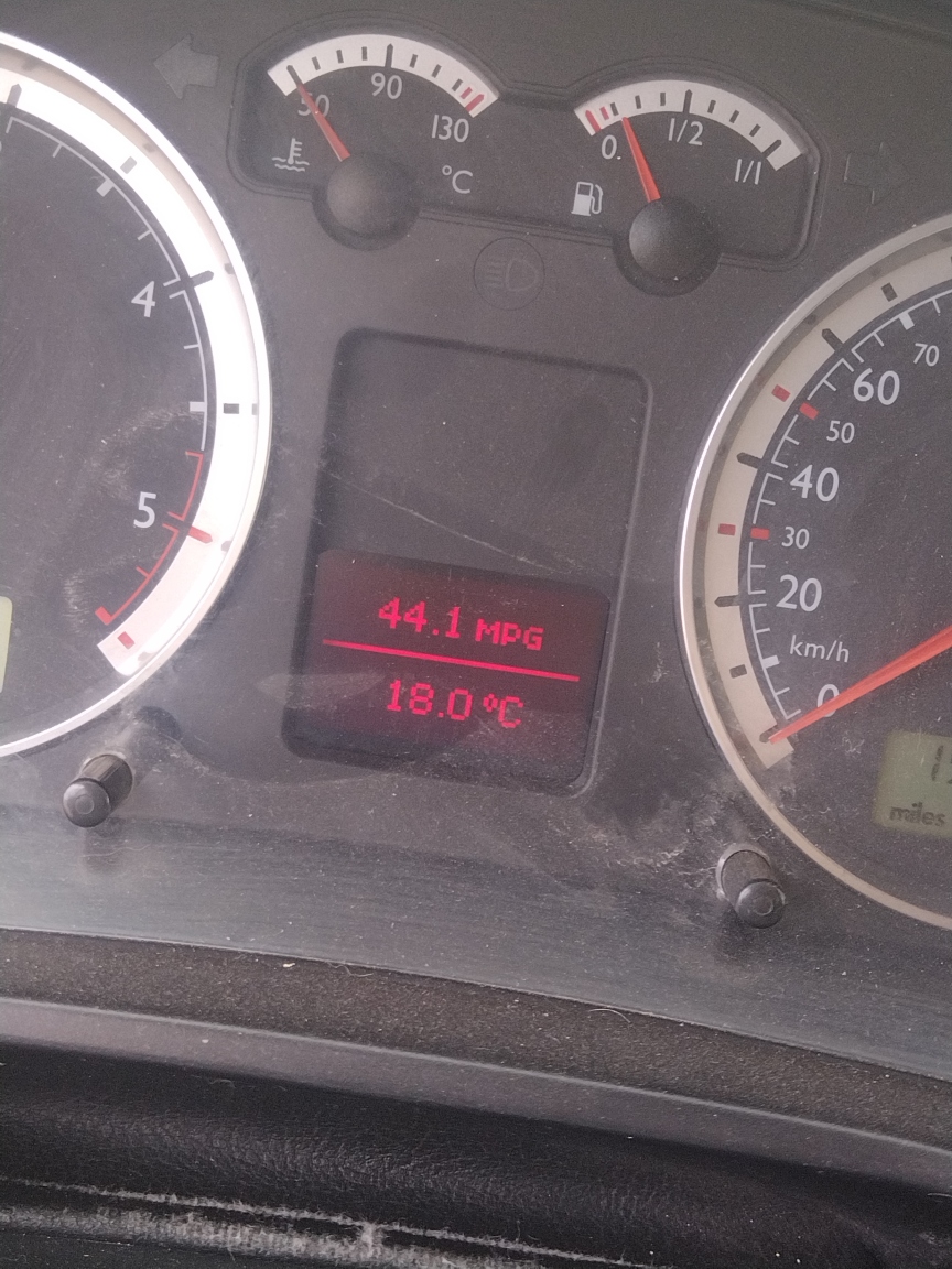

Здравейте, борд компютъра ми показваше на място 0.7l/h, а сега показва l/100, имам ваг Ком и явно нещо там съм пипал където не трябва. Ако може някой да помогне. Колата е Бора 2002г

Просто като спра не обръща в л/ч а си остава в л/100км

На Голфа ми на лоста за чистачките челно има бутон, който сменя режимите на показване, предполагам че и ти имаш такъв бутон, от снимките не се вижда тази част.

Има бутони на лостчето на чистачките, но там където трябва да показва моментен разход има само тирета, а преди показваше нещо от сорта на 0.6l/h

Чудя се, дали на Ваг може да се коригира нещо по борд компютъра?

Успявам да променя показанията с помощта на VCDS в какви ли не мерни еденици, но не и в l/h

промените стават като коригирам стойността на soft coding
