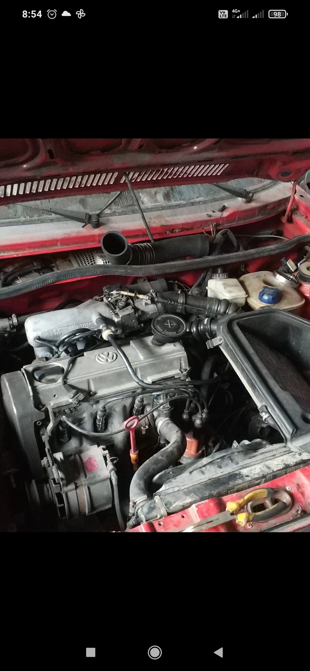

Здравейте. Карам голф 2 1.6 карбуратор и газ. Мисля вариант за смяна на двигателя с по мощен. Кой е на оптималният вариант. Двигател от голф 3 мислех 1.8 моно най-лесно ще стане.
