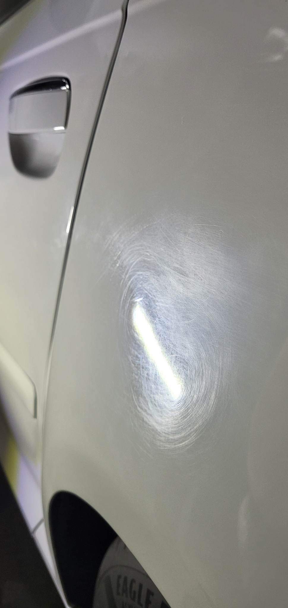

Ще ти пусна 2 снимки на лампа, първата е когато купих колата, много лошо пастирана на лампа се виждат много драскотини. В действителност ако не се вгледаш и я видиш на улицата, колата беше много лъскава, но на пипане беше като шкурка и на лампа изглеждаше така:

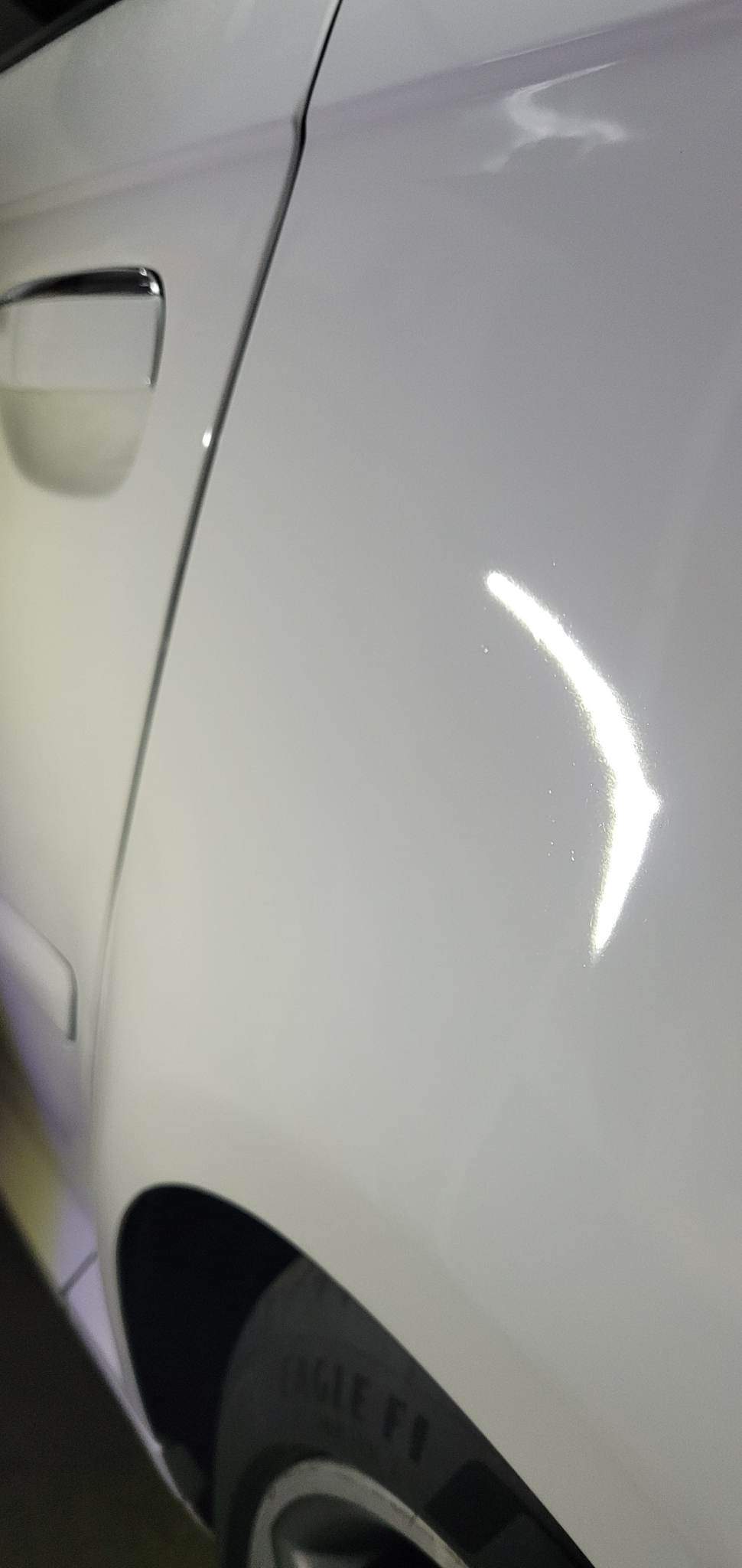

След полиране и керамика:
Сам съм я правил. В момента 1 година по късно колата изглежда като втората снимка и след мивка на пипане е като стъкло, но тази пролет планирам да я мина на финно с машината и да сложа керамика наново.

Явно имам много сдухан лак, понеже досега не сме имали такива проблеми. А при полиране, предполагам това ще отнеме от лака и по-бързо ще изгори? Дори с тия покрития, за които говориш. Колата е евтина, не ми се дава всяка година по 100+ някой да я пръска с някакви защити. Моята в момента е като първата ти снимка. Много тъпа работа. Колко съм си мил предишните коли, досега такива деруги не е имало. Без четка реално все едно не си я измил, не знам, но явно ще трябва безконтактно занапред.

Ако е като първата снимка това не може да стане от четка, това става от грешно пастирана кола. От автокъща ли я купи ?
Ако е стара и евтина защо ти пука въобще ?
