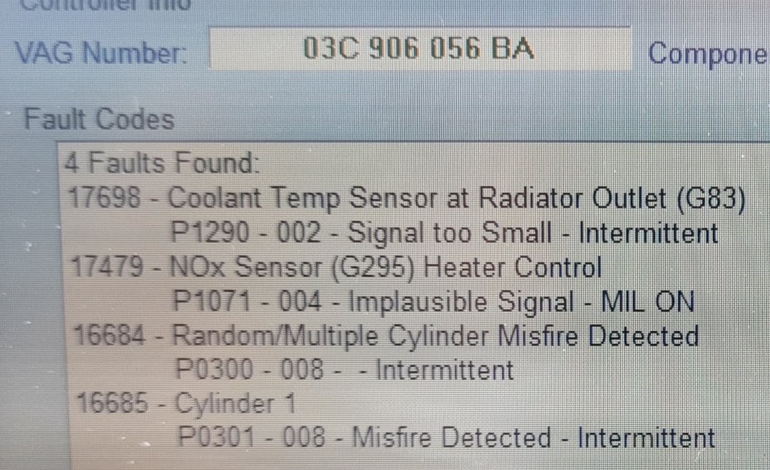

При диагностика Голф 5 с двигател 1.6 FSI 2006 година
излизат две грешки и след чистене след 1-2 дни пак се появяват.
Първата е 17698 - coolant temp sensor at radiator outlet (g83) signal too small
и втората 17441 - sensor for nox (g295) signal too low
За втората впредвид каква е цената на NOX сензора - май ще е с изолиране
а за първата смених температурния датчик на блока но резултата е същия.
прикачам и снимки от ваг ком.
Благодаря предварително за всякаква информация :)))
Също ако имате и някой за изключване на NOX sensor - за предпочитане в Стара Загора

Буксата на температурния датчик може да е патинясала ,пръскане с контактен спрей може да провериш и кабелите му дали не са опечени и да има прекъснат .Имаш и misfire на първи цилиндър грешка поради лоша свещ,бубина ,зацапан инжектор и т.н.Nox сензора ...сам си си отговорил,скъп консуматив.

Напръсках я със спрей но наистина не съм мерил кабелите какво идва до тях. Ще проверя благодаря :))
а имате ли информация какво трябва да идва до кабела на датчика ?
