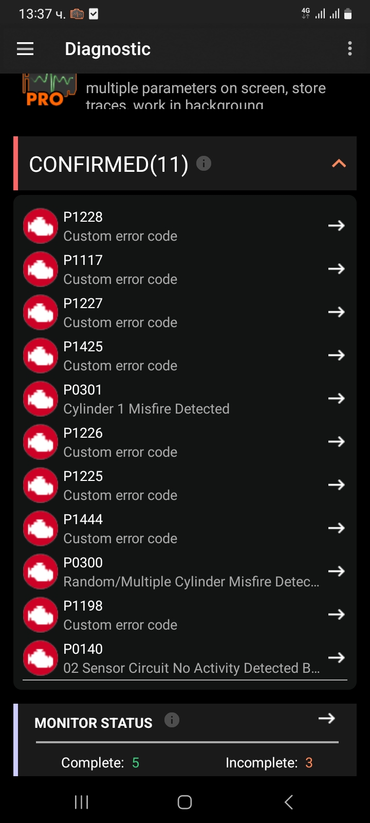

Здравейте колеги карам голф 4 1.4 бензин 75 коня 99 година сменен е ангренажа преди 20 000 км свещите преди 3000км стартера е ревизиран с нови четки и втулки нов акумулатор варта премахнат е катализатора колата когато си иска или през 200км или 300км записва доста грешки и отказва да запали след изчистване на грешките пали и върви има леко колебание в оборотомера на празен ход може ли да ме насочите къде да търся проблема ?

P1225-P1228 Отговарят за 4 -те бензинови инжектора
P1425 Вентилационен клапан в резервоара
P1444 EGR клапан
Провери релето на горивната помпа
Клапана сигурно е мръсен сваля се и се чисти или нов се купува .

Записва също и тези грешки колега къде да го търся този клапан ?

P1117 Е за ламбда сондата ,P1198 също е за ламбда сонда ...имаш сериозни проблеми .Потърси сервиз където да ти погледнат колата .
