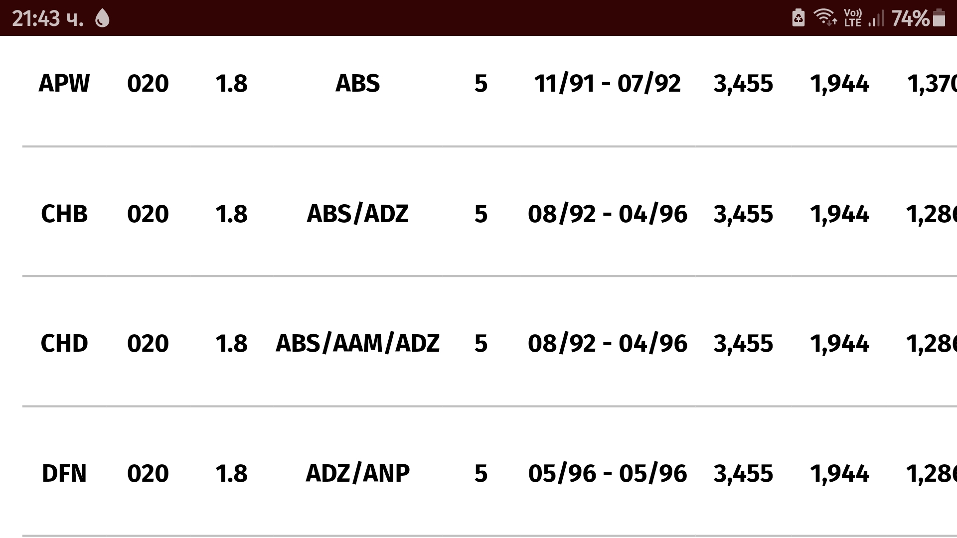

Дам.....за този мотор само 020 ,CHB,CHD,DFP ,DFN :beer
