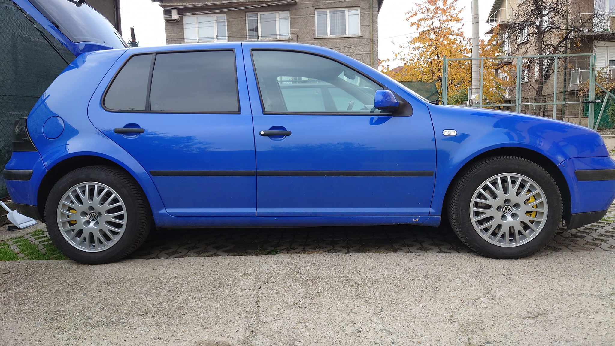

Извинявам се, че "крада" снимката на колегата Ради, но това е най- точната снимка, която мога да покажа, за да добиете представа колко висока искам да е колата.

Мнениеот samo_pechka » Чет 20 апр 2023 23:47
Когато колата е повдигната около и над 20мм спрямо оригиналното окачване, се налага в почти всички случаи да се сменят и амовете с подходящи ( по-дълги или с по-голям ход ) . Особено и ако освен самото повдигане се съчетае и с пружини с по-дебели витки, тогава става "картината" пълна...
Причината е, че колебанията не се гасят правилно в другия случай. Дори и здрави да са. Тъй наречения "работен" ход на амортисьора се измества и затова се получава така. Отделно ако са сложени и пружини с по-дебели витки ( по-твърди ) , самите амове идват "меки" , не държат обратните усилия въобще и колата люлее стабилно.
Има подсилени версии амове, също и с по-голям ход ( поне за пасат Б5/5.5 е така , ХД версии и окачване тип лоши пътища, сега спец за Г4 не мога да твърдя на 100% , но няма начин, да няма варианти )
Вече ако се гони визията на Ради... ами освен едно ЛС с него и си разменете инфо, поне няма се луташ. Или тук да получиш инфо , тип проба/грешка.
