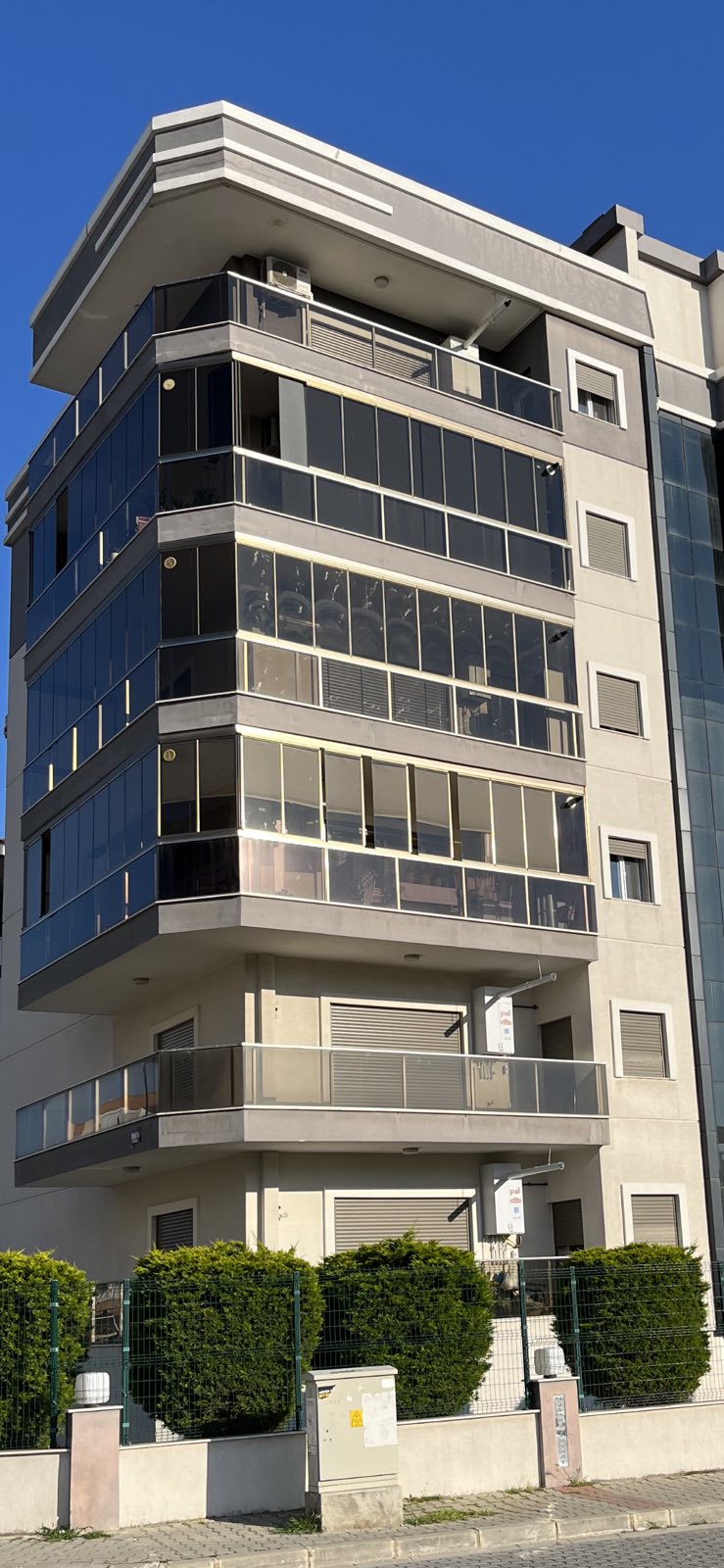

Исками се да затворя една тераса с безпрофилно остъкляване. Доколкото разбрах се прави с 8мм закалено стъкло. Едно стъкло при мен ще бъде горе-долу 80/150см. Много ми харесва, обаче има някои неща, които не знам дали да ме притесняват.
Площта не е малка (8м дължина), а от време на време има силни ветрове. В момента (3 години) се използват класически ветробрани (найлон) които се спускат отгоре и законтрят за парапета, но не могат да осигурят комфорта, който ще даде цялостното остъкляване. Каква е издържливостта на вятър на подобна конструкция? Попитах 2-3 фирми, единственото което казват е, че до сега нямат счупено от вятър стъкло...
Примерна снимка на типа остъкляване. Като е затворено изглежда като ет3. Като е отворено като ет.2. Всички стъкла се събират като на хармоника от едната страна. Балкона е изцяло отворен без профили.
